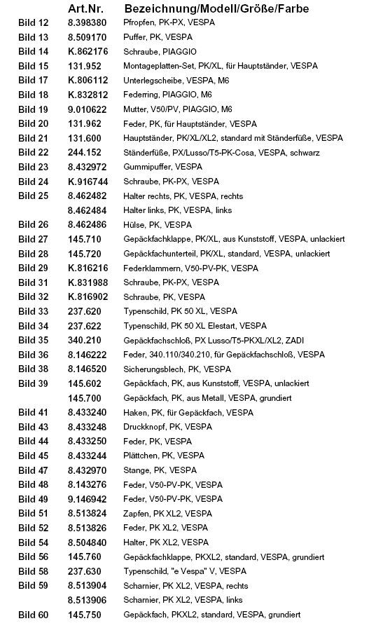

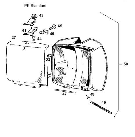

    • July 24, 2007 at 10:52
    Hallo;
    da es nun einmal mehrere Typen der PK50 giebt, hier die Alternativen.
    MfG klaus
      • 24.26 kB
      • 465 × 471
      • 391
      • 105.29 kB
      • 547 × 896
      • 327

    • July 24, 2007 at 11:00
    das wäre dann das handschufach ganz links , allerdings ist auf der explosionszeichnung kein schloss dabei, meine s hat nämlich auch keins, hab mich damit aber noch nie beschäftigt, gibts da überhaupt eins?

    • July 24, 2007 at 11:25
    Super, das hilft mir schon mal weiter. Es ist das linke. Ich denke da kommt ein Schließzylinder rein durch das Loch vorne...wofür sollte es denn sonst da sein... oder???

    • July 24, 2007 at 16:05
    hab grad nochmal nachgesehen, der schliießzylinder wird einfach ins loch geschoben , kein rumgebasteln wie bei der xl
