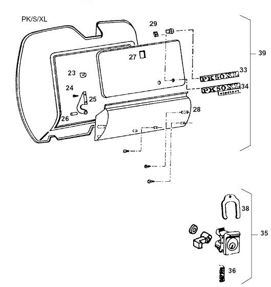

    PK 50 Bj. '83 Gepäckfach ist noch ohne Schloß. Kann mir jemand sagen, aus welchen Teilen daieses Schloß besteht? Oder vielleicht eine Explosionszeichnung oder Foto? Bei SIP habe ich folgende Teile gefunden: Druckknopf, Druckhebel, Feder, Haken, Schließhebel, Schließzylinder. Ist das alles, was man braucht? Habe leider nirgends eine andere PK in der Nähe, wo ich mir das mal ansehen könnte :(

    Ist eine PK von 1983, XL kam doch viel später. Der Deckel hat oben drauf ein 4eckiges Loch für den Druckknopf und vorne ein rundes für den Schließzylinder...aber wies innen drin weitergehen soll, weiß ich nicht.

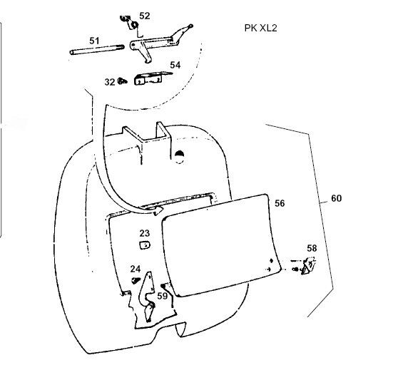

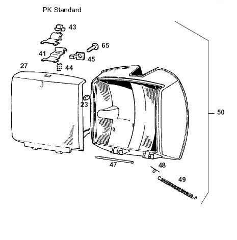

    • July 24, 2007 at 10:52
    Hallo;
    da es nun einmal mehrere Typen der PK50 giebt, hier die Alternativen.
    MfG klaus

    • July 24, 2007 at 11:00
    das wäre dann das handschufach ganz links , allerdings ist auf der explosionszeichnung kein schloss dabei, meine s hat nämlich auch keins, hab mich damit aber noch nie beschäftigt, gibts da überhaupt eins?

    • July 24, 2007 at 11:25
    Super, das hilft mir schon mal weiter. Es ist das linke. Ich denke da kommt ein Schließzylinder rein durch das Loch vorne...wofür sollte es denn sonst da sein... oder???

    • July 24, 2007 at 16:05
    hab grad nochmal nachgesehen, der schliießzylinder wird einfach ins loch geschoben , kein rumgebasteln wie bei der xl
