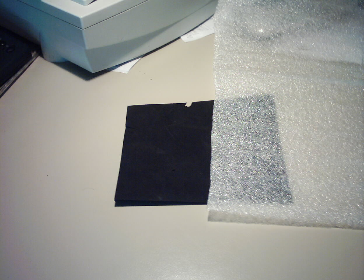

    das weis ich nicht, glaube aber eher nicht, ein 2-3 mm starke Schaumschicht? wofür sollte das sein? ich kenn das nur als Verpackungsmaterial . Ich hab mal ein Bild gemacht, alternativ kannst Du auch versuchen dünnes feinporiges Schaumgummi zu bekommen.
    Aber warte mal, kann sein das das unter Laminat als Tritschalldämmung verwendet wird.
    MfG klaus

    Bei Obi gibt es irgendwo in der Bauabteilung eine schwarze Rolle - das ist so Schaumstoffzeug, hat eine Klebeseite, ist schwarz und hat die richtige Stärke.
    Die Rolle hat nen Durchmesser von ca. 30 cm, weiß grad nicht wie sich das Ding schimpft. Aber das Zeug ist optimal.

    kannst auch moosgummi aus´m bastelladen nehmen gibts in allen möglichen farben...

    Danke Danke, :)
    jetzt weis ich was gemeint ist (Dank Foto von kasanova) .
    Kann jetzt ja mal verschiedene farben ausprobieren,gute idee mit den Moosgummi mal schauen was am besten zu Weissen Blinkern paßt,
    aber das Schwarz sieht nicht so dolle aus!

    Das Zeug was kasanova meint gibt's als Trittschalldämmung für unterm Laminat, oder als Verpackungsmaterial. Bei uns auf der Firma verpacken wir damit Innenverkleidungsteile für KFZ!
