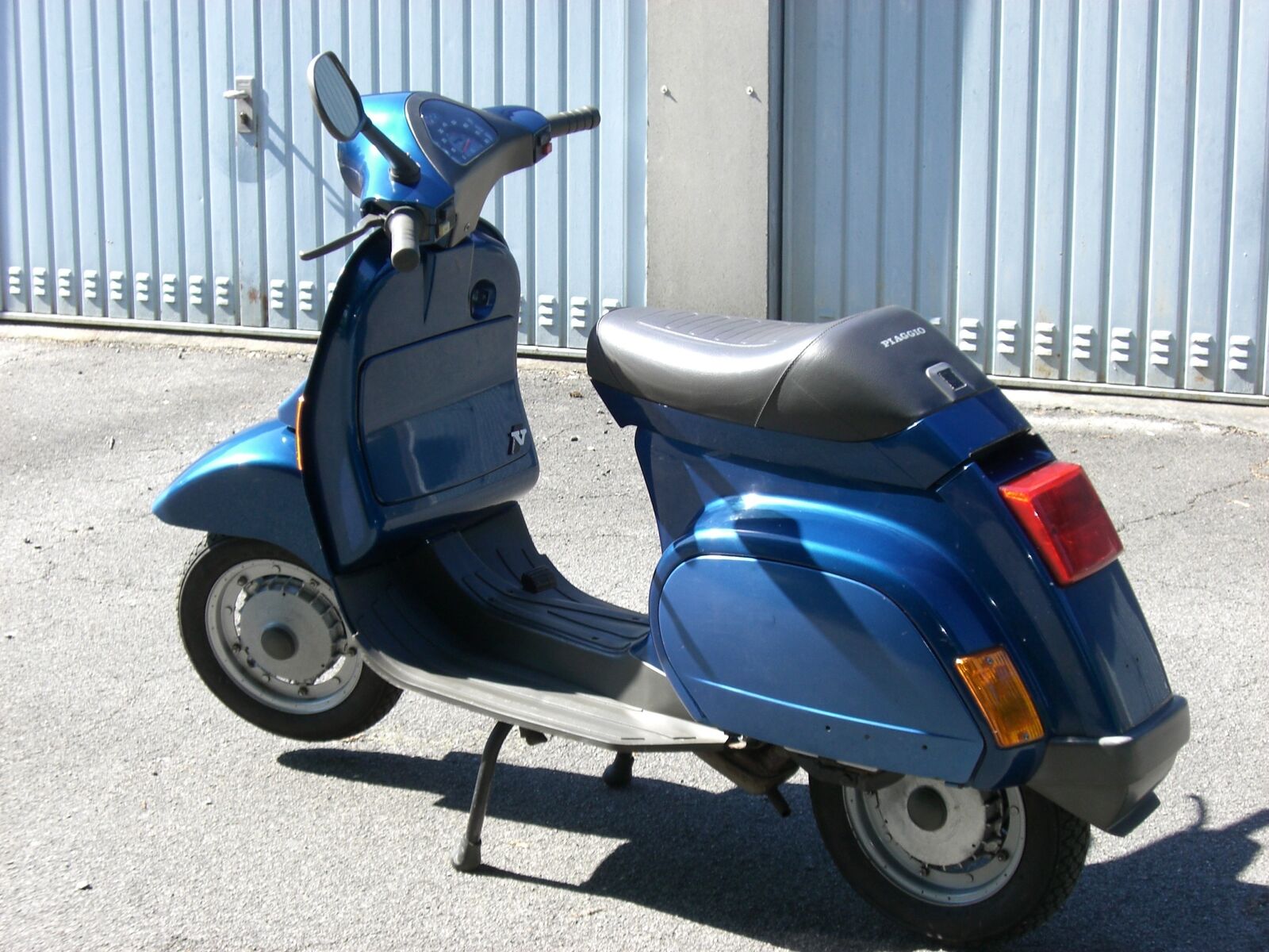

    ich wollte mir gern meine erste Vespa Kaufen *freu*
    Ich finde das es auch ein recht gutes Angebot ist, nur ich als anfänger würde lieber mal paar Spezis hören^^
    Die Kilometer sind halt bissl viel...
    Ist eine:
    Paiggio/Vespa PK 50 XL 2 Elestart
    Bj.: 03/1992
    Km: 11.120
    Preis: 650 VB
    Bilder sagen mehr wie Worte^^

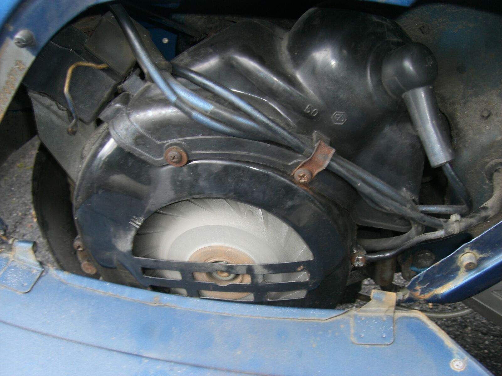

  • Achte drauf das es keine Kat Version ist , wenn Du mal tunen möchtest ibt es da probleme , denn die Kat version hat den Vergaser direkt am Zylinder sitzen und nicht wie alle anderen am Motorgehäuse...

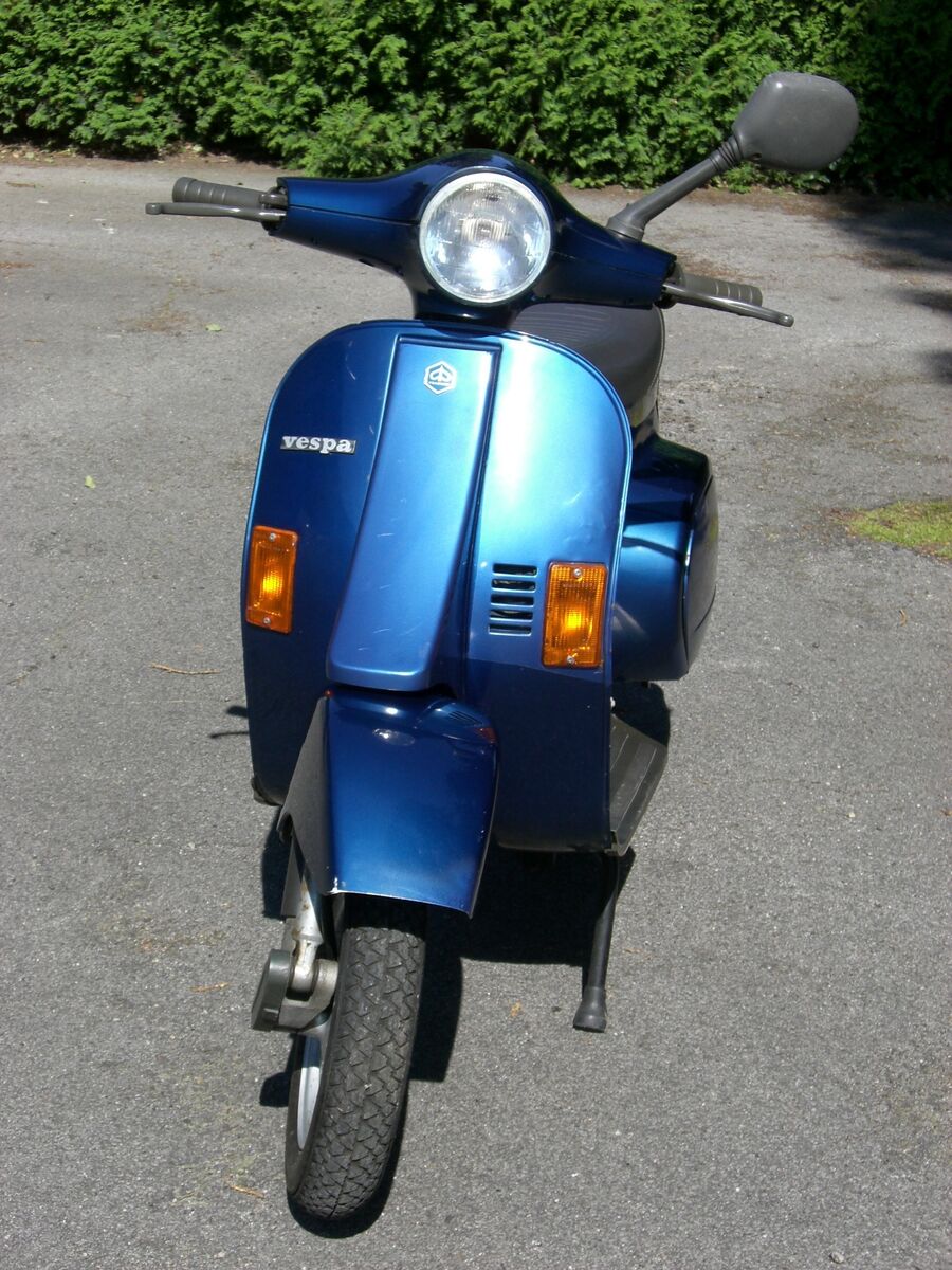

  • steht ganz gut da...
    hast gleich die gute sitzbank und das kleinere rücklicht drauf...
    wenns ne echte italienerin war, dann ist es garantiert keine kat!
    da sie auch kein fernlich hat (siehe tacho...), wäre das ein zusätzlicher hinweis darauf, dass die kleine aus dem mutterland stammt...
    4 gänge wären schon nett, aber nicht zwingend notwendig...
    meine hp50 hat auch nur 3 gänge.. auch italienerin... und es passt...
    nur wenn mal n längerer berg ist und man da anfahren musste, dann wirds schwierig... da zieht die 4. gang dann schon besser, weil man eben dazwischen nochmal nen gang hat...
    der 3. ist schon verdammt lang bei der 3 gang... also anschluss 2 auf 3 etwas lahm...
    aber vernachlässigbar...
    wennst ihn auf 550 runterbekommst, würd ich mal sagen kann man von den bildern her beinahe nichts falsch machen...
    für sitzbank und das heckteil mit rücklicht legst sicherlich auch nen knappen hunderter hin.... und ne normale xl2 für 450 in dem zustand ist jetzt nicht so schlecht...
    würd aber wenn du die möglichkeit hast auf jeden fall eine ausgedehnte probefahrt machen und schauen ob sie falschluft oder sinstige unangenehmen macken hat...

  • Kat erkennst du sofort am vergaser, nein eigentlich schon am luftfilter. Die Kats haben einen Bing 18/14er gaser die dreschiebermodelle hald einen Dellorto 16 irgendwas

    Eigentlich brauchste nur den Gaser ankucken: Bing = Kat version, Dellorto = "Normale vespa"
