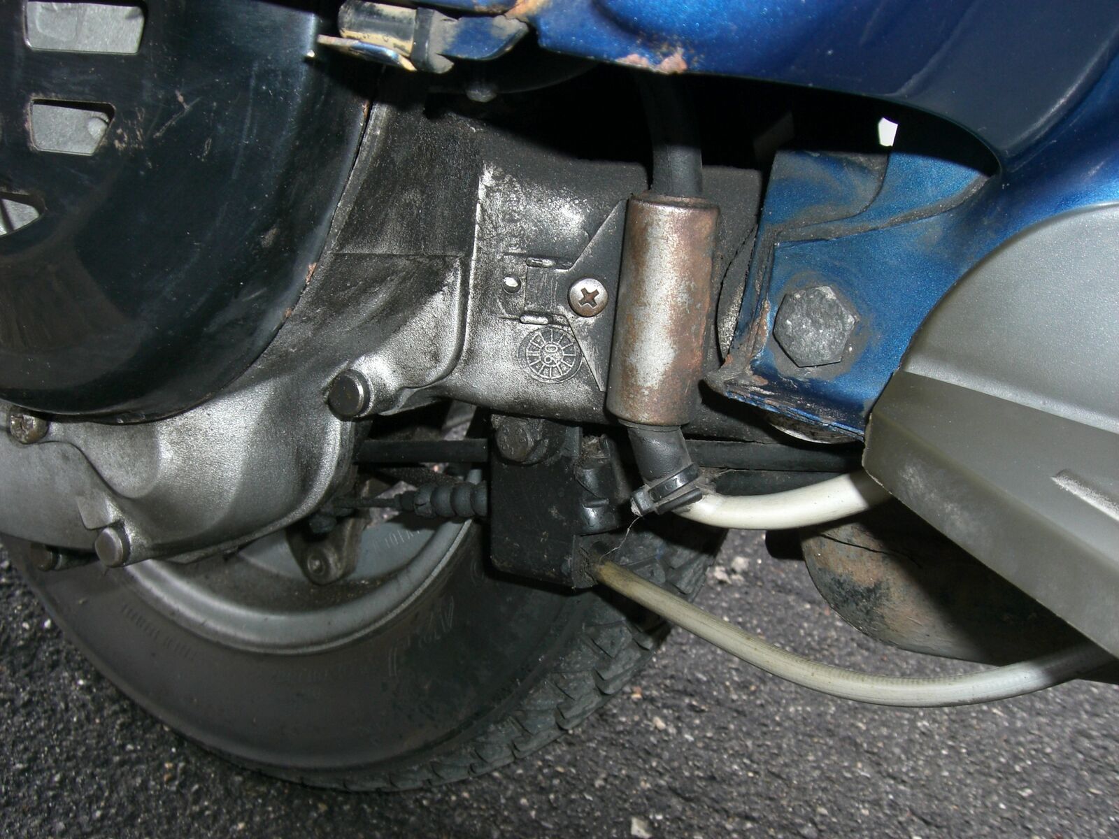

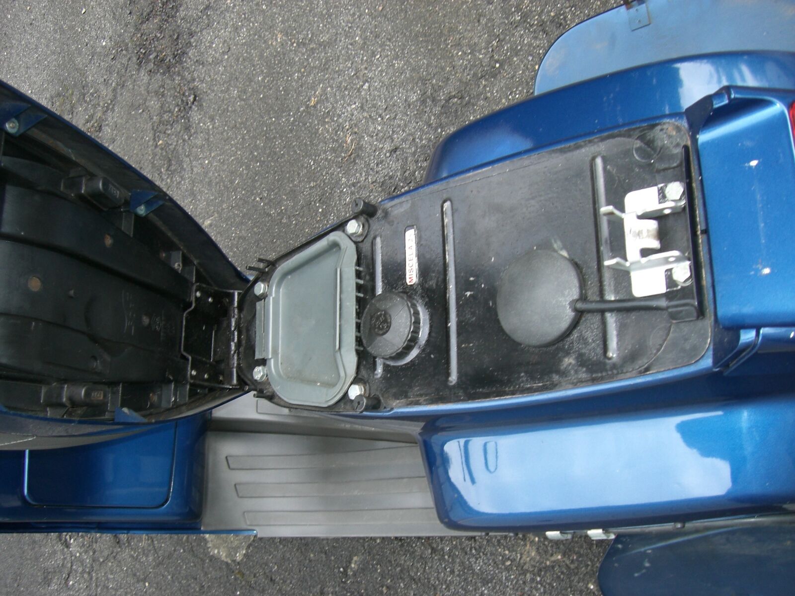

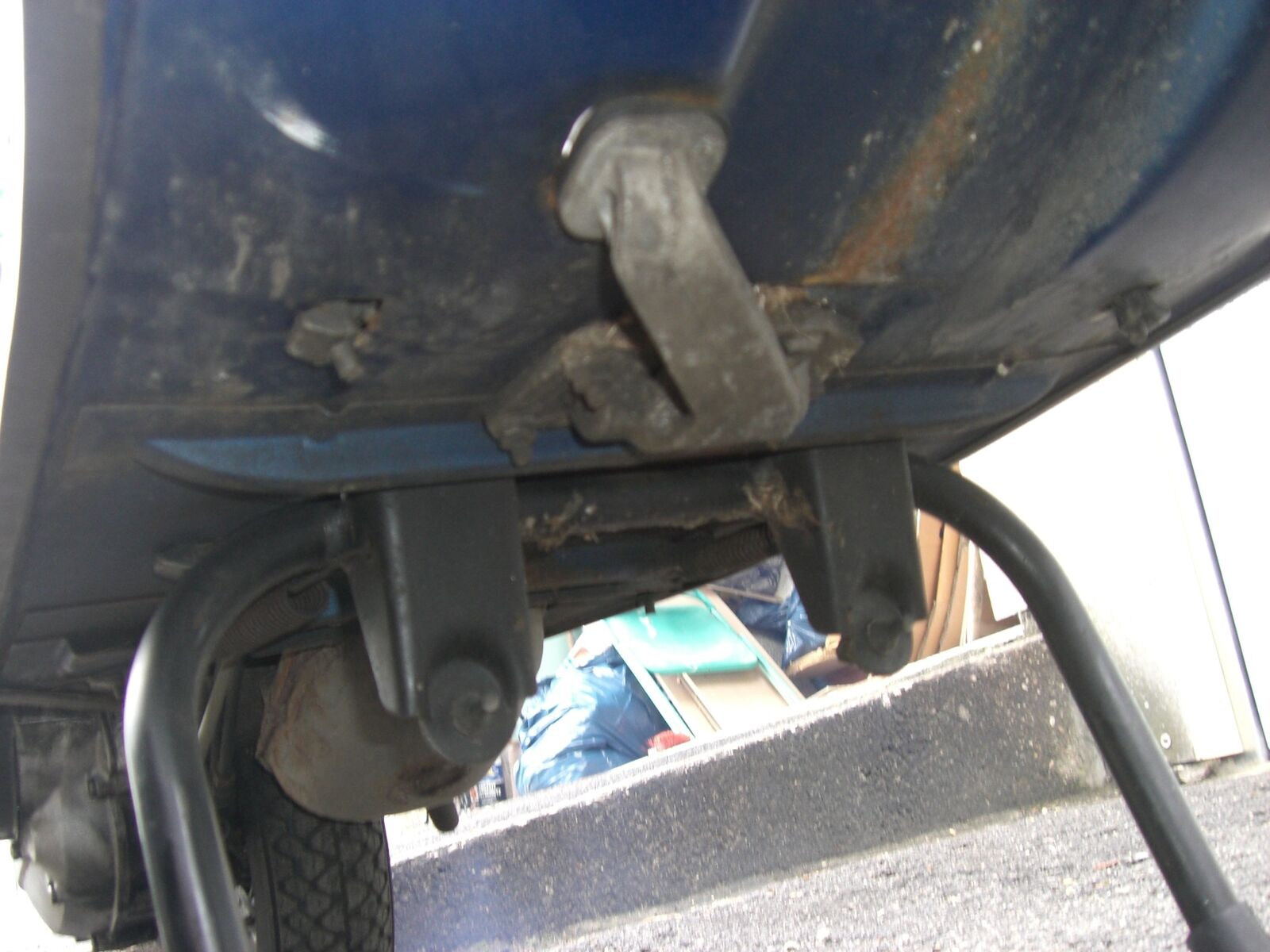

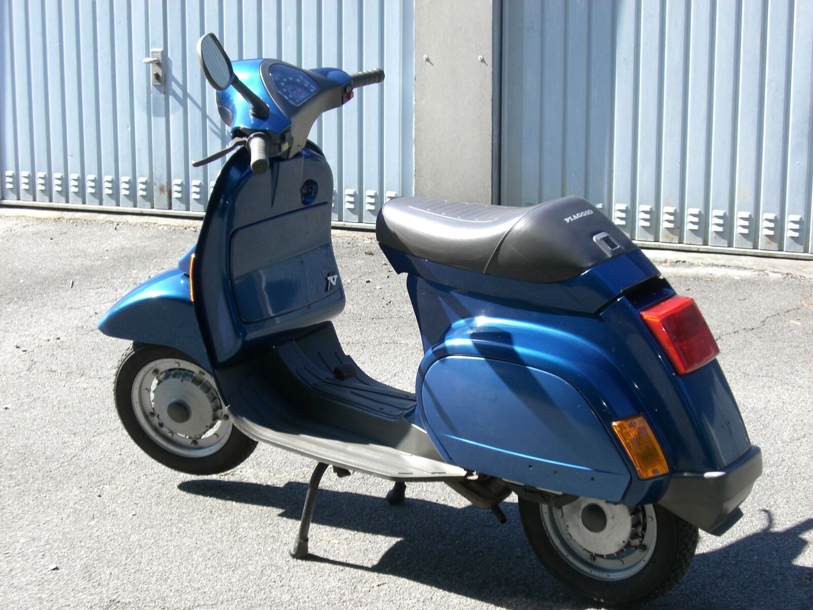

    ich wollte mir gern meine erste Vespa Kaufen *freu*
    Ich finde das es auch ein recht gutes Angebot ist, nur ich als anfänger würde lieber mal paar Spezis hören^^
    Die Kilometer sind halt bissl viel...
    Ist eine:
    Paiggio/Vespa PK 50 XL 2 Elestart
    Bj.: 03/1992
    Km: 11.120
    Preis: 650 VB
    Bilder sagen mehr wie Worte^^

    Die Kilometer sind ok, aber:
    italienische Karre, gibts dazu deutsche Papiere?? Problemchen: nur drei Gänge (statt vier wie in .de) und KEINEN Kickstarter. Noch dazu das nachträglich angebrachte, äußerst hässliche Typenschild :D

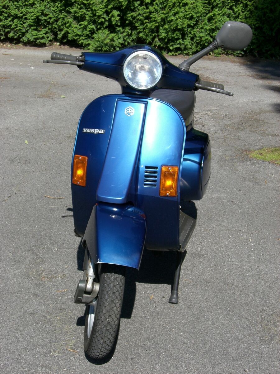

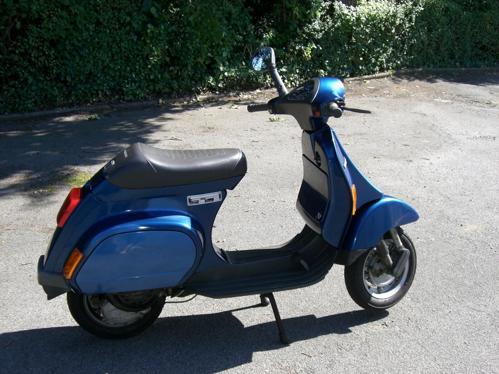

    Hab da nochn paar bilder bekommen...:)

    Achte drauf das es keine Kat Version ist , wenn Du mal tunen möchtest ibt es da probleme , denn die Kat version hat den Vergaser direkt am Zylinder sitzen und nicht wie alle anderen am Motorgehäuse...
    übrigens von 3 auf 4 gang kannste umrüsten ...muß Motor allerdings gespalten werden...

    • June 16, 2009 at 17:56
    eine xl2 3 gang kat...und noch dazu mit elestart und ohne kick..neee glaub ich jetzt mal nicht
    könnte doch die fl oder wie sie heisst sein

    • June 16, 2009 at 18:02
    als händlerpreis ok, privat a bisserle viel, denke ich.
    3 gang ist perfekt, vergess den 4gang käse. pk rush?
    aber enormer nachteil: nur e-starter.

    • June 16, 2009 at 19:33
    steht ganz gut da...
    hast gleich die gute sitzbank und das kleinere rücklicht drauf...
    wenns ne echte italienerin war, dann ist es garantiert keine kat!
    da sie auch kein fernlich hat (siehe tacho...), wäre das ein zusätzlicher hinweis darauf, dass die kleine aus dem mutterland stammt...
    4 gänge wären schon nett, aber nicht zwingend notwendig...
    meine hp50 hat auch nur 3 gänge.. auch italienerin... und es passt...
    nur wenn mal n längerer berg ist und man da anfahren musste, dann wirds schwierig... da zieht die 4. gang dann schon besser, weil man eben dazwischen nochmal nen gang hat...
    der 3. ist schon verdammt lang bei der 3 gang... also anschluss 2 auf 3 etwas lahm...
    aber vernachlässigbar...
    wennst ihn auf 550 runterbekommst, würd ich mal sagen kann man von den bildern her beinahe nichts falsch machen...
    für sitzbank und das heckteil mit rücklicht legst sicherlich auch nen knappen hunderter hin.... und ne normale xl2 für 450 in dem zustand ist jetzt nicht so schlecht...
    würd aber wenn du die möglichkeit hast auf jeden fall eine ausgedehnte probefahrt machen und schauen ob sie falschluft oder sinstige unangenehmen macken hat...
