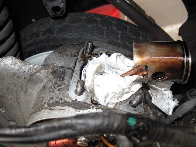

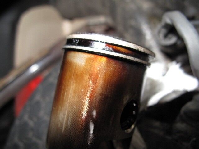

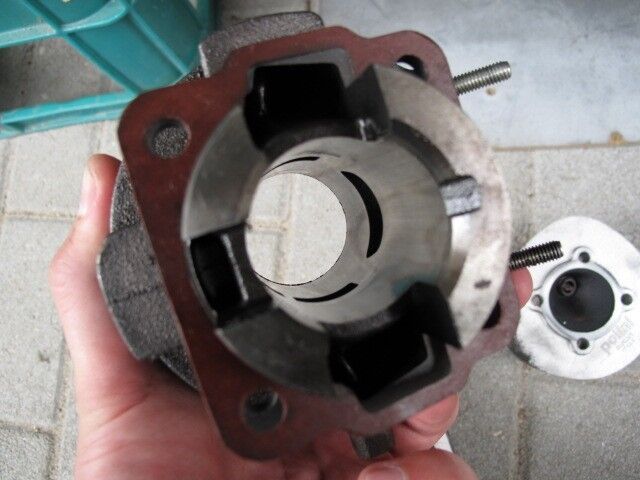

    So, ich habe eben mal den Zylinder abgebaut und folgendes gefunden:
    Zylinder, Kolben, Kolbenringe sehen in Ordnung aus. Keine fühlbaren Rillen, keine zerbröselten Ringe, Fläche vom Zylinderkopf zum Zylinder ist auch dicht. Aber wie es aussieht, war im Bereich der linken hinteren Zylinderfußschraube (Stehbolzen) eine Undichtigkeit. Zumindest sieht der Ölfleck danach aus. Was mint Ihr? War das undicht? Kann das der Grund für die geringe Kompression bei warmem Motor gewesen sein? Falls ja, wie bekomme ich das dicht? Neue Fußdichtung? Zusätzlich Dichtmasse?

    so dunkel wie der kolben ist bläst der aber ordentlich seitlich durch...
    wenn die laufbahn und der kolben noch i.o. und ihne fühlbare rillen sind würd ich mal neue ringe draufmachen und auf ursachenforschung gehen, nach 1000km ist das nicht normal.

    • June 22, 2009 at 10:49
    Moin
    Ja, die Undichtigkeit hat sehr wohl was mit deiner fehlenden Kompression zu tun. Wenn der dort durch pustet, dann fehlt dir Kompression und Leistung.
    Was bei einem warmen Zylinder sich noch mehr bemerkbar macht, Stichwort Wärmeausdehnung.
    Du könntest eine neue Dichtung nehmen und dann über Kreuz in drei Stufen den Zylinder wieder verbauen. Besorge dir einen Drehmomentschlüssel, damit kannst du genausten arbeiten.
    Dichtmasse ist nicht zu empfehlen.
    Beobachte die Stelle mal genauer, nach wieder gefundener Kompression. :)
