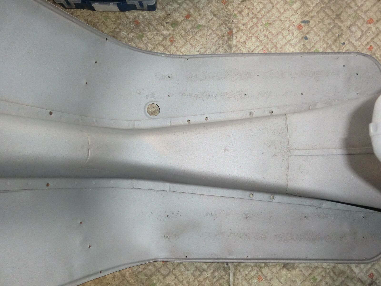

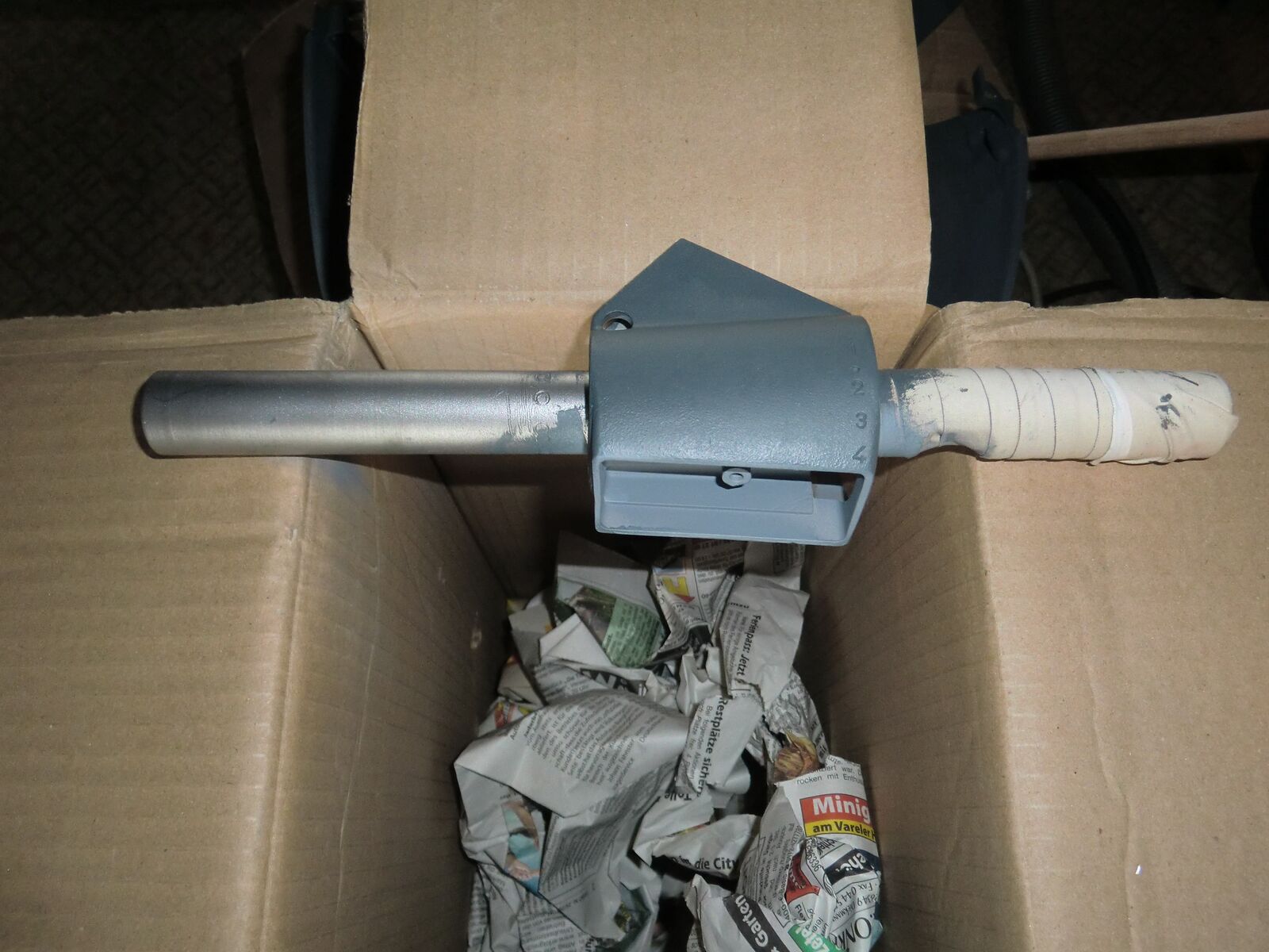

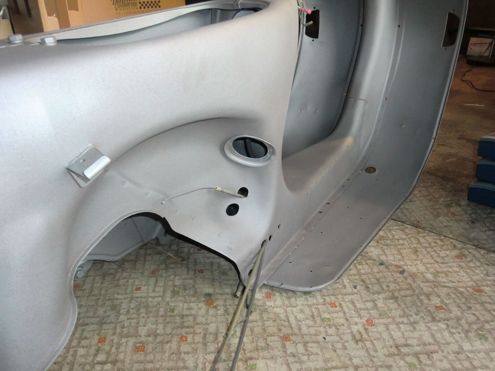

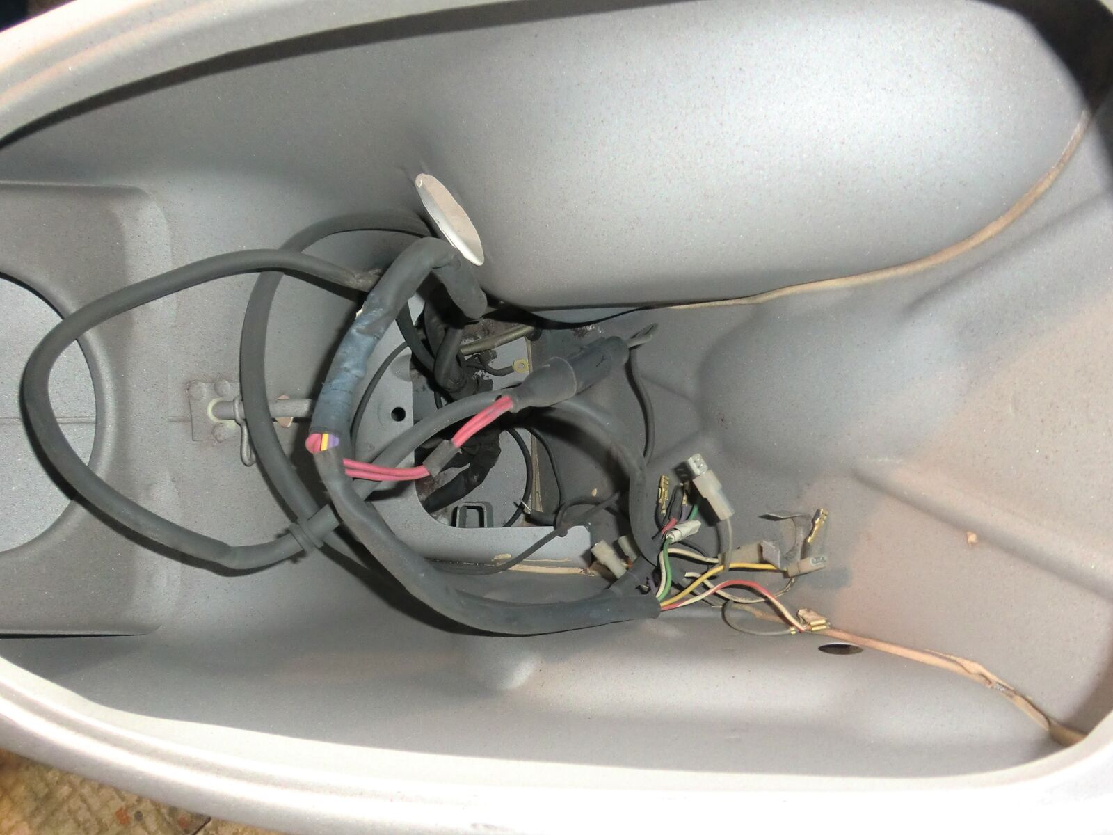

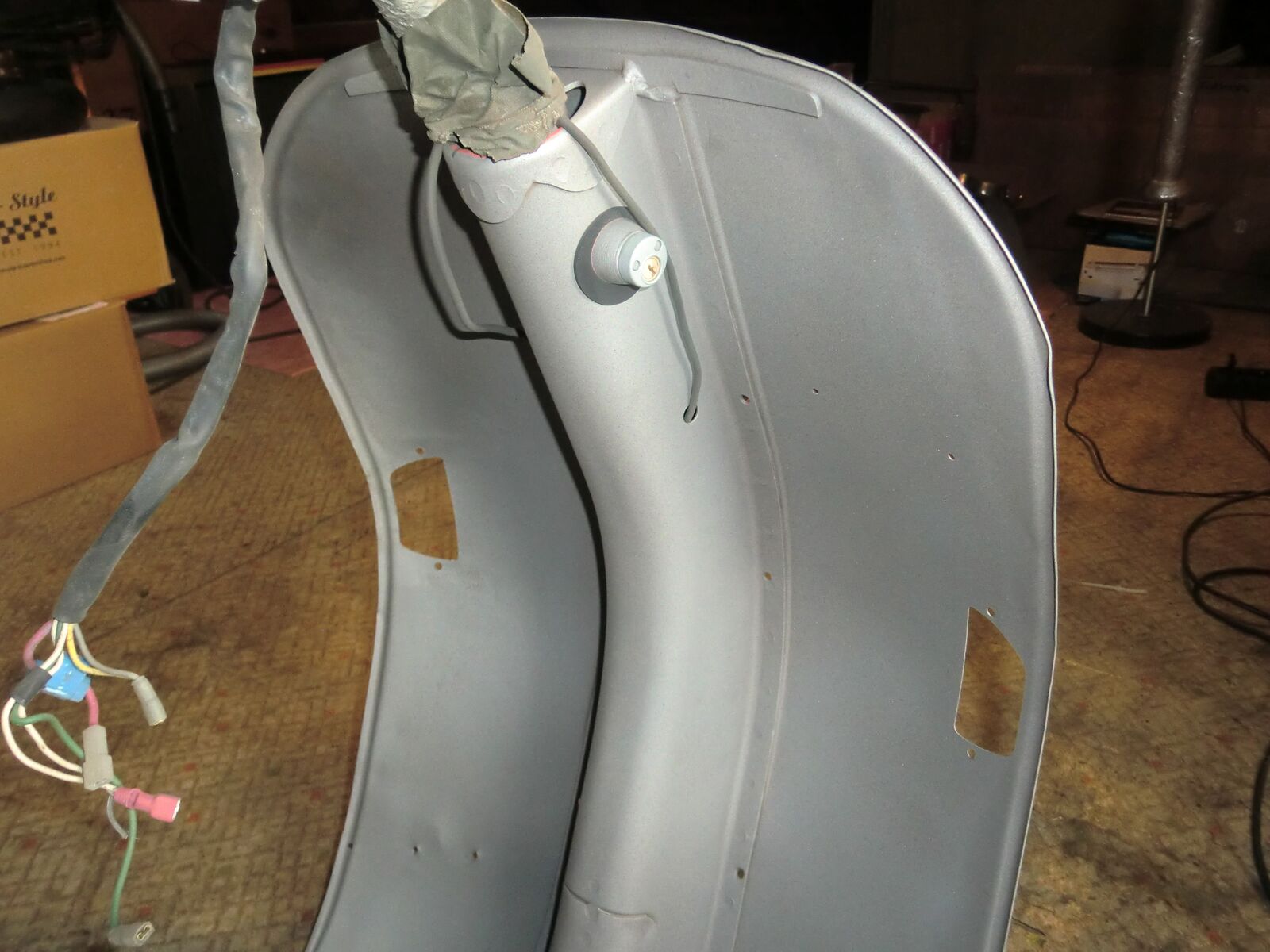

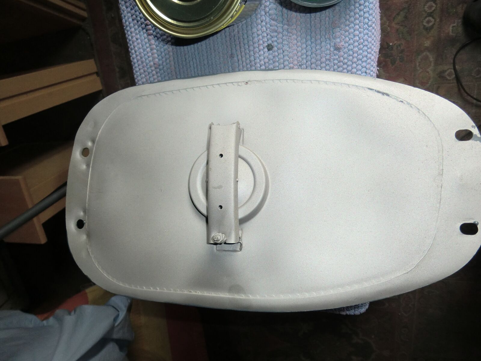

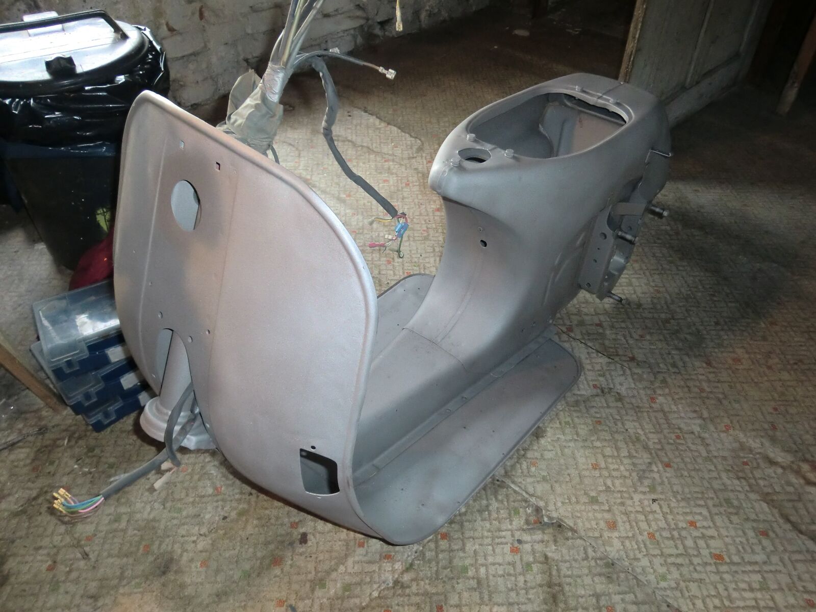

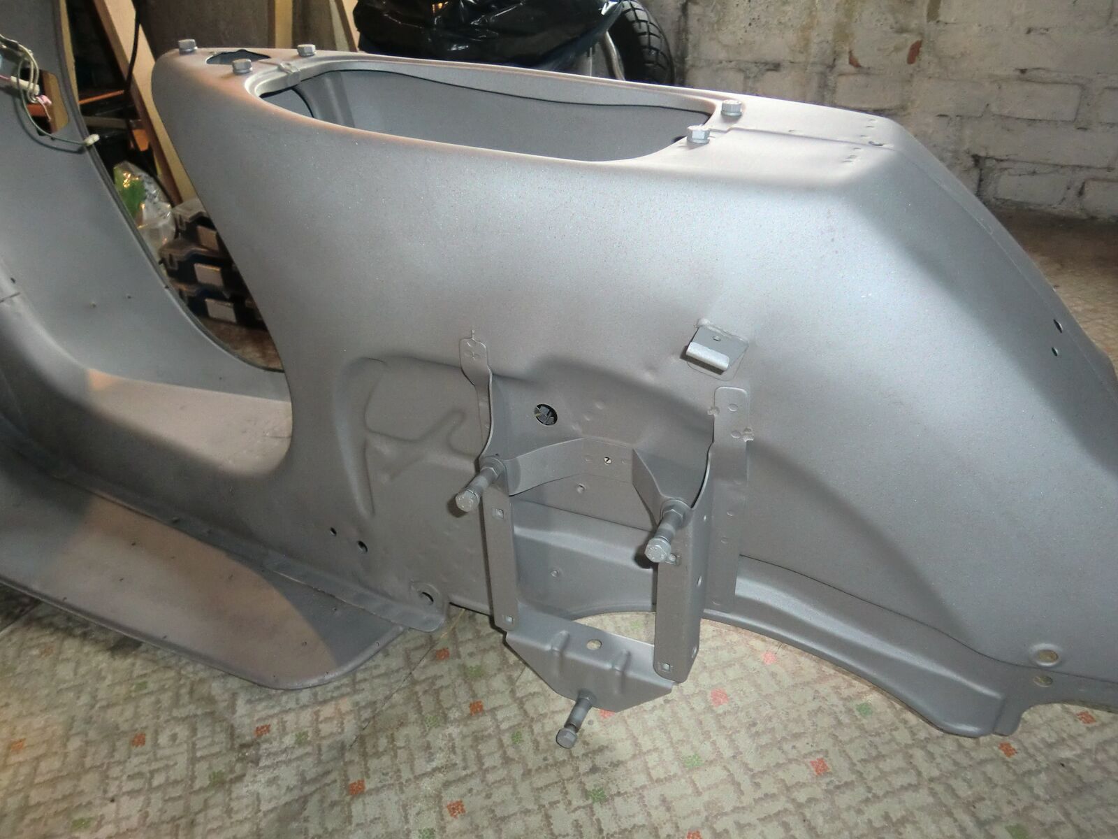

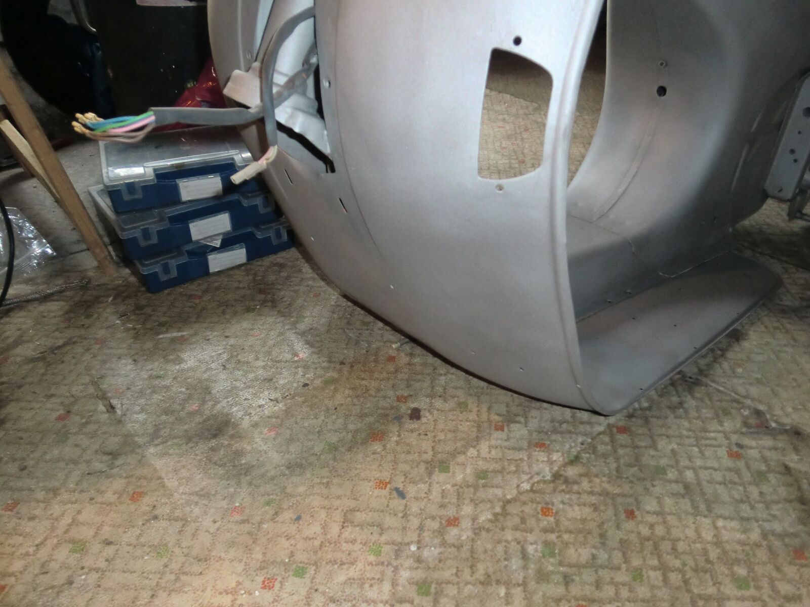

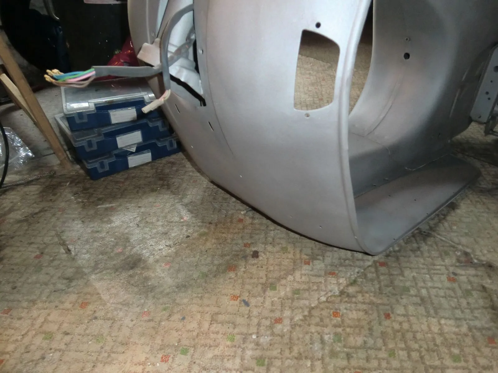

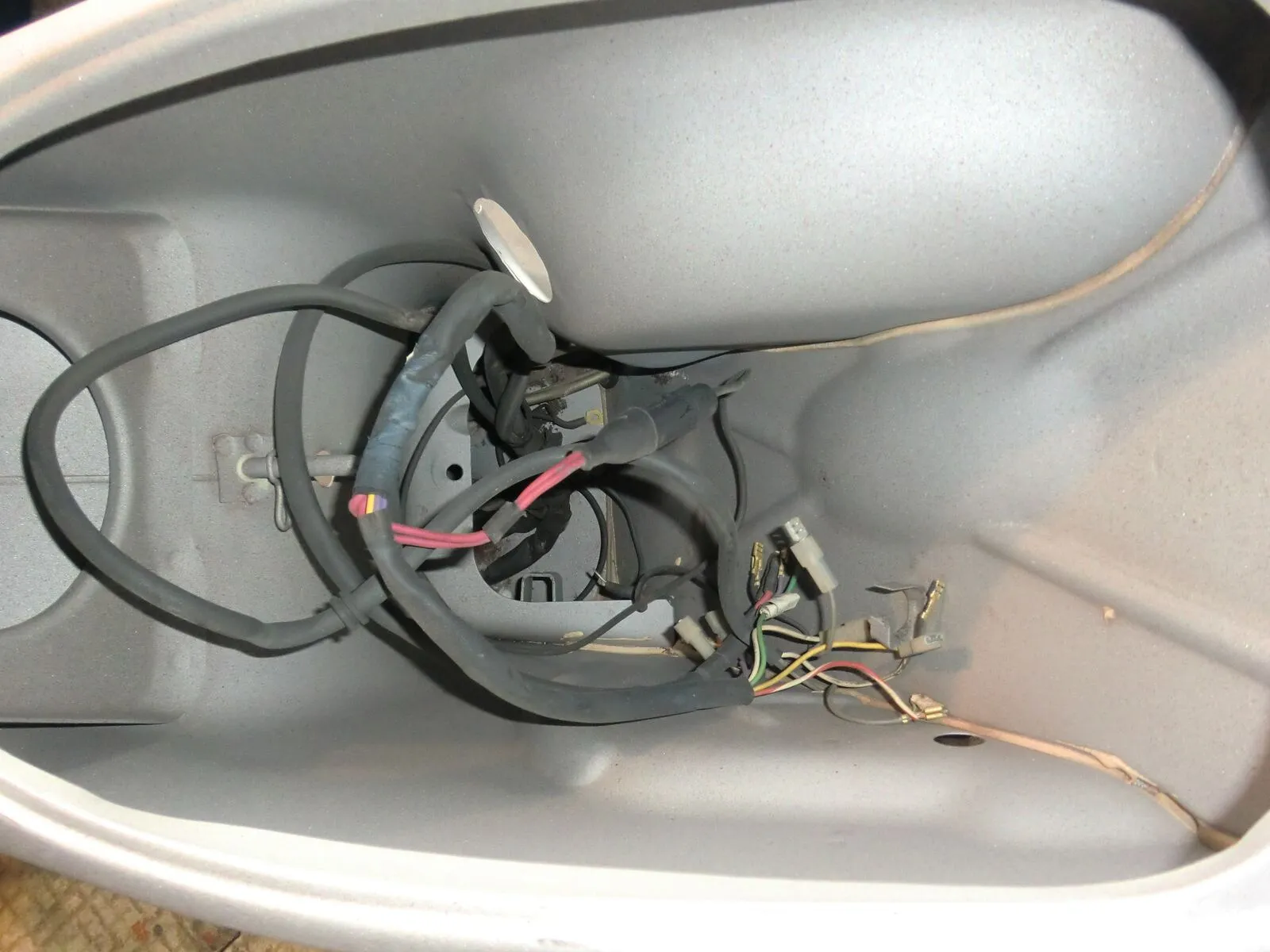

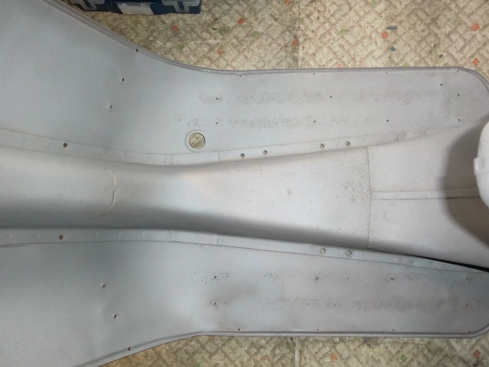

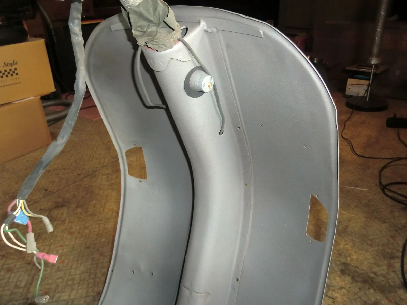

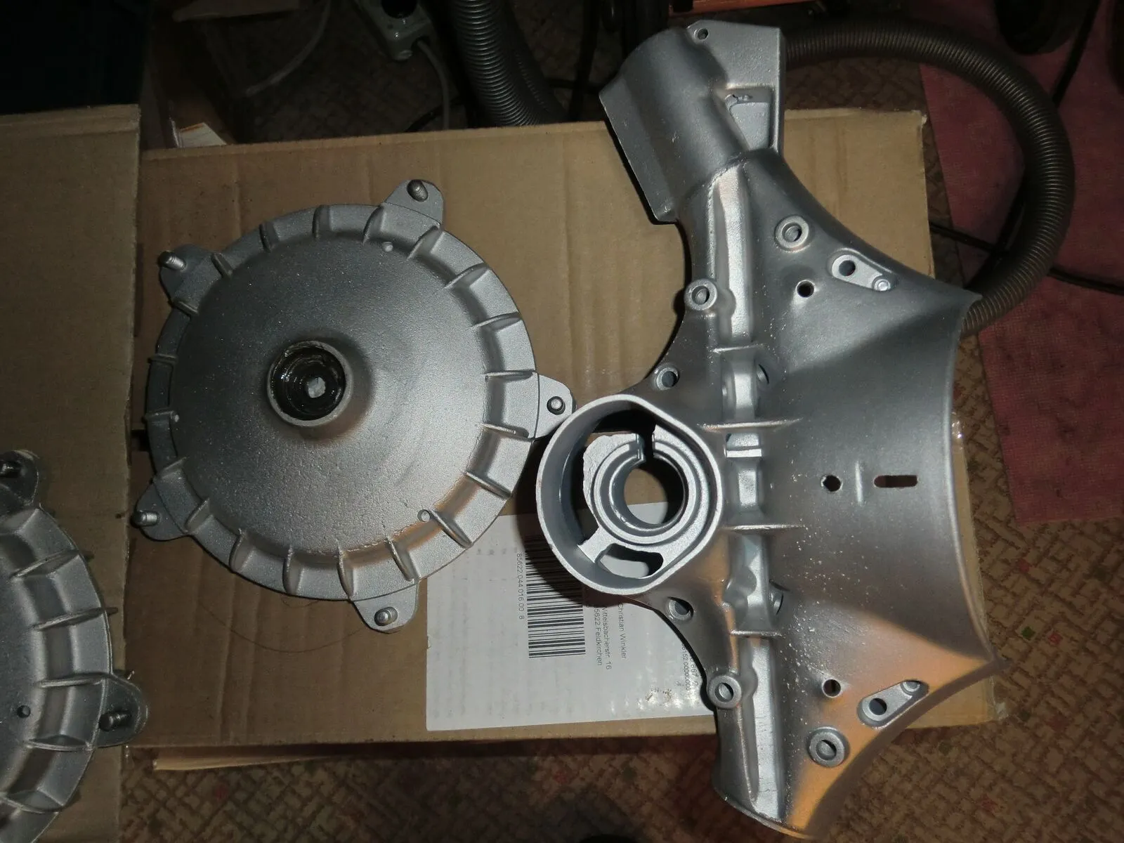

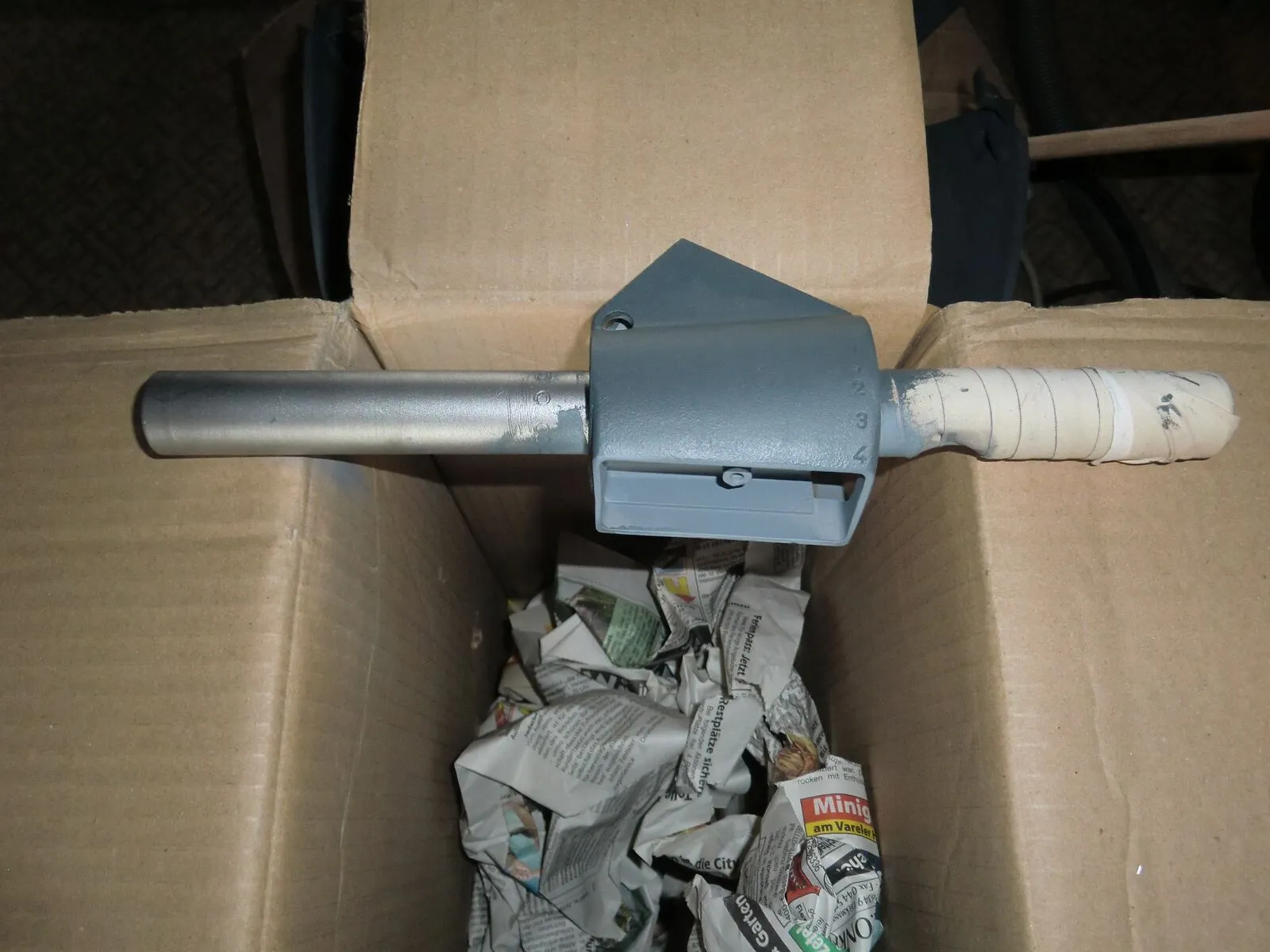

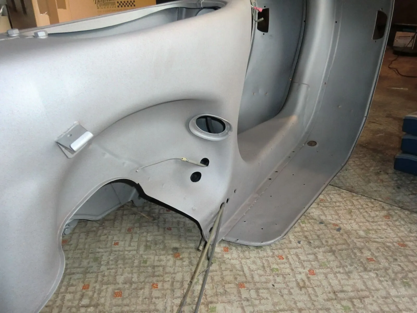

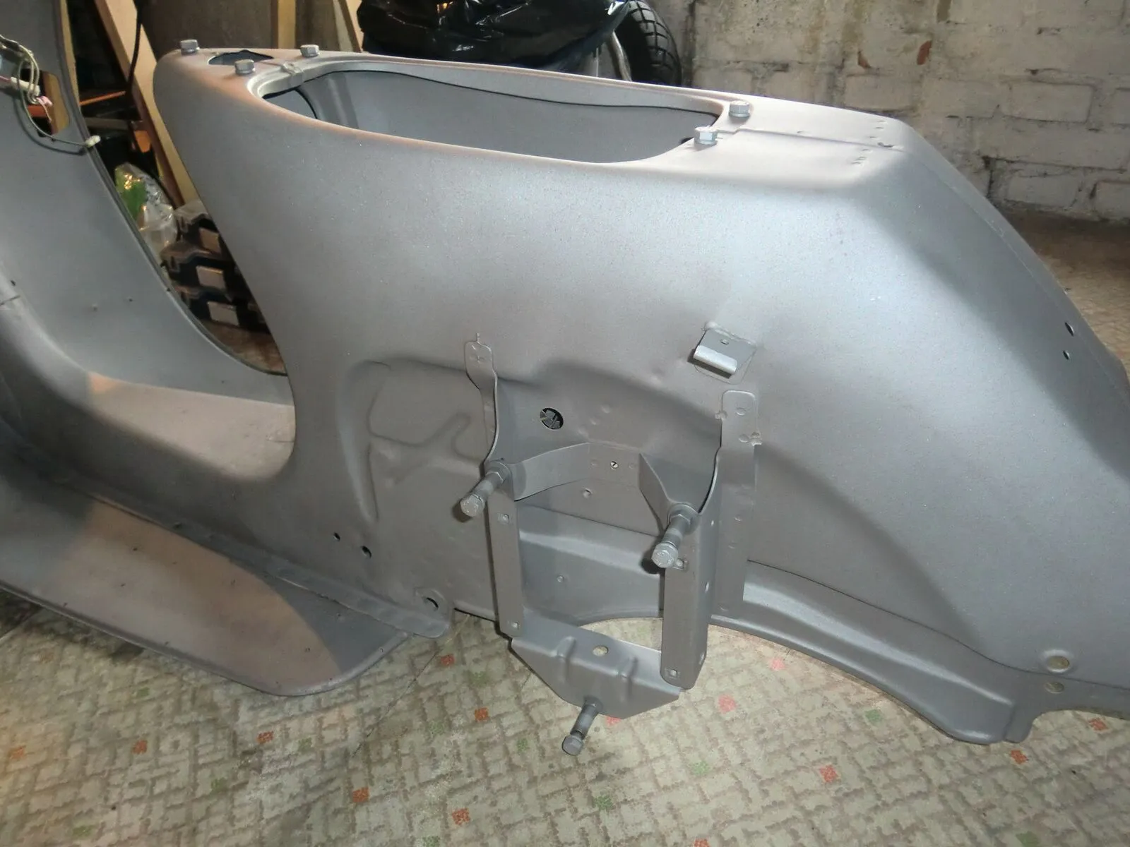

so, mal ein paar Fotos nach dem strahlen...
Ist alles ganz schick geworden.

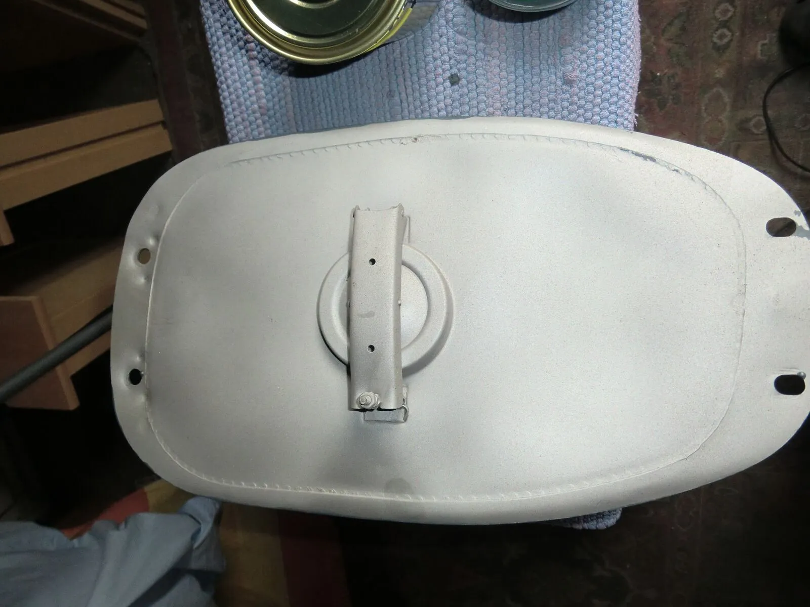

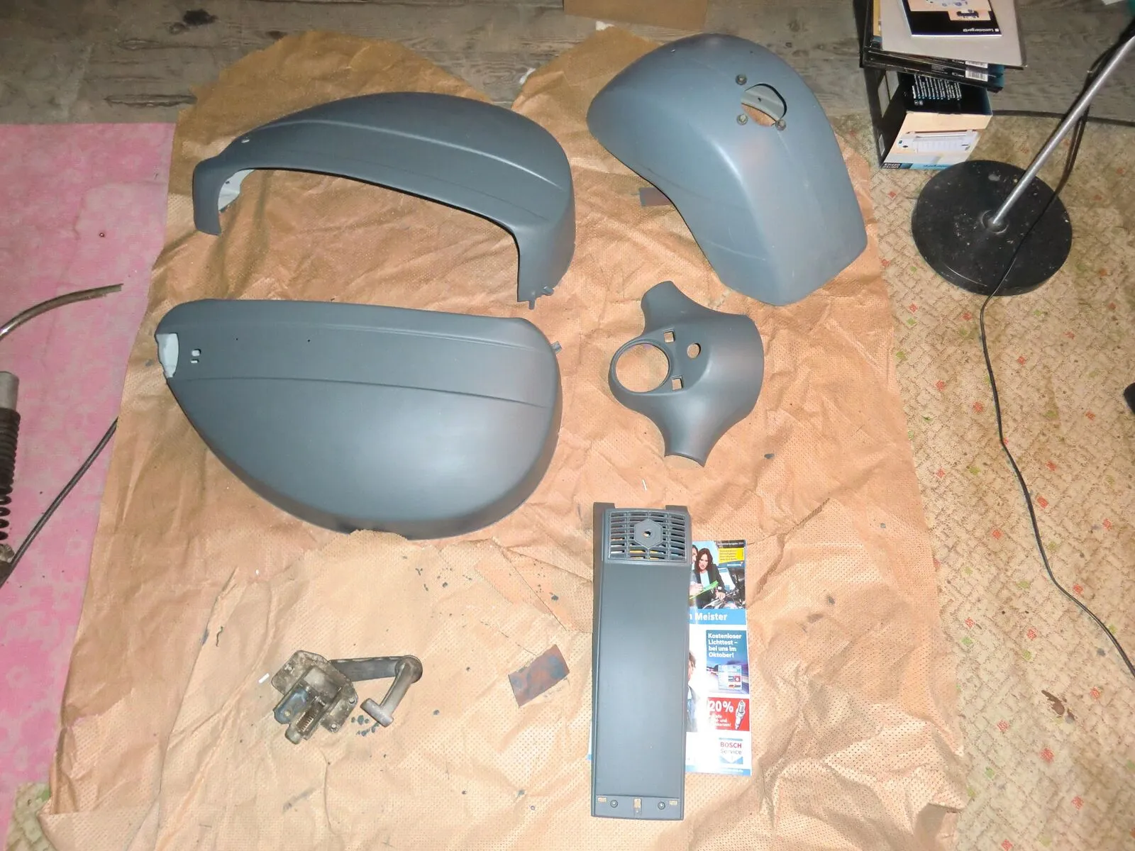

Bin gerade dabei alles das erste mal zu rollen.

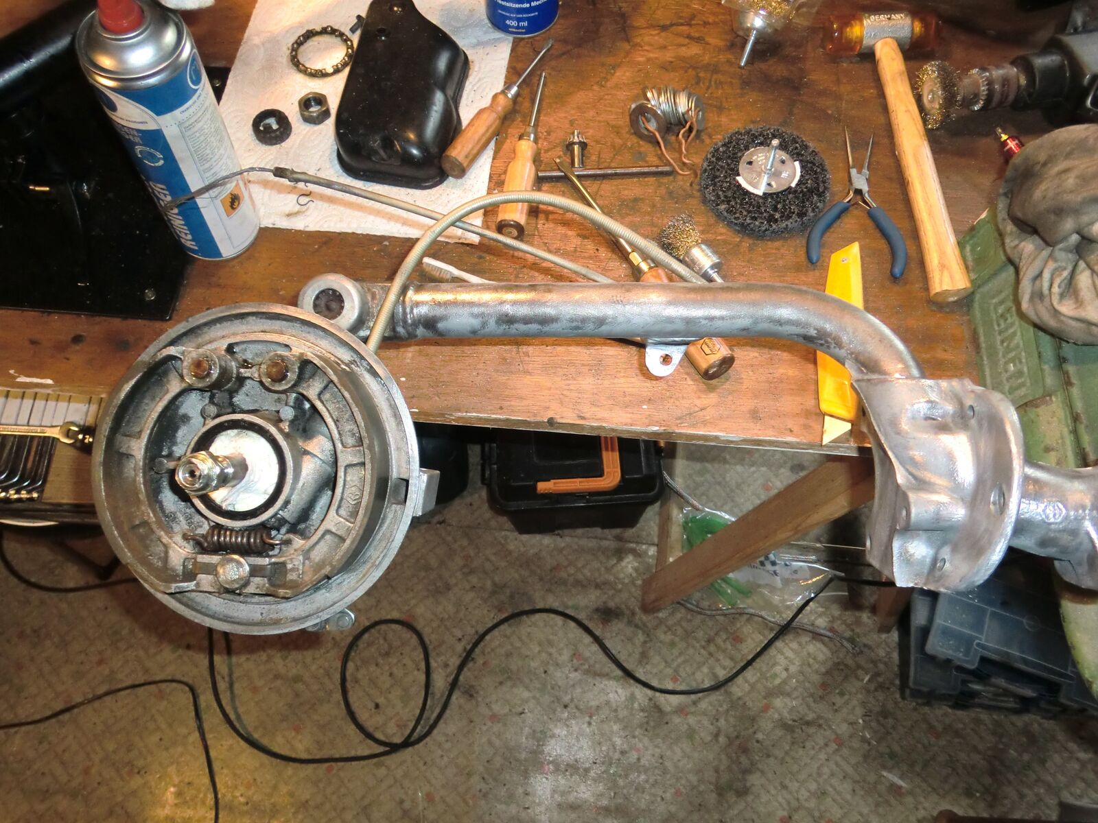

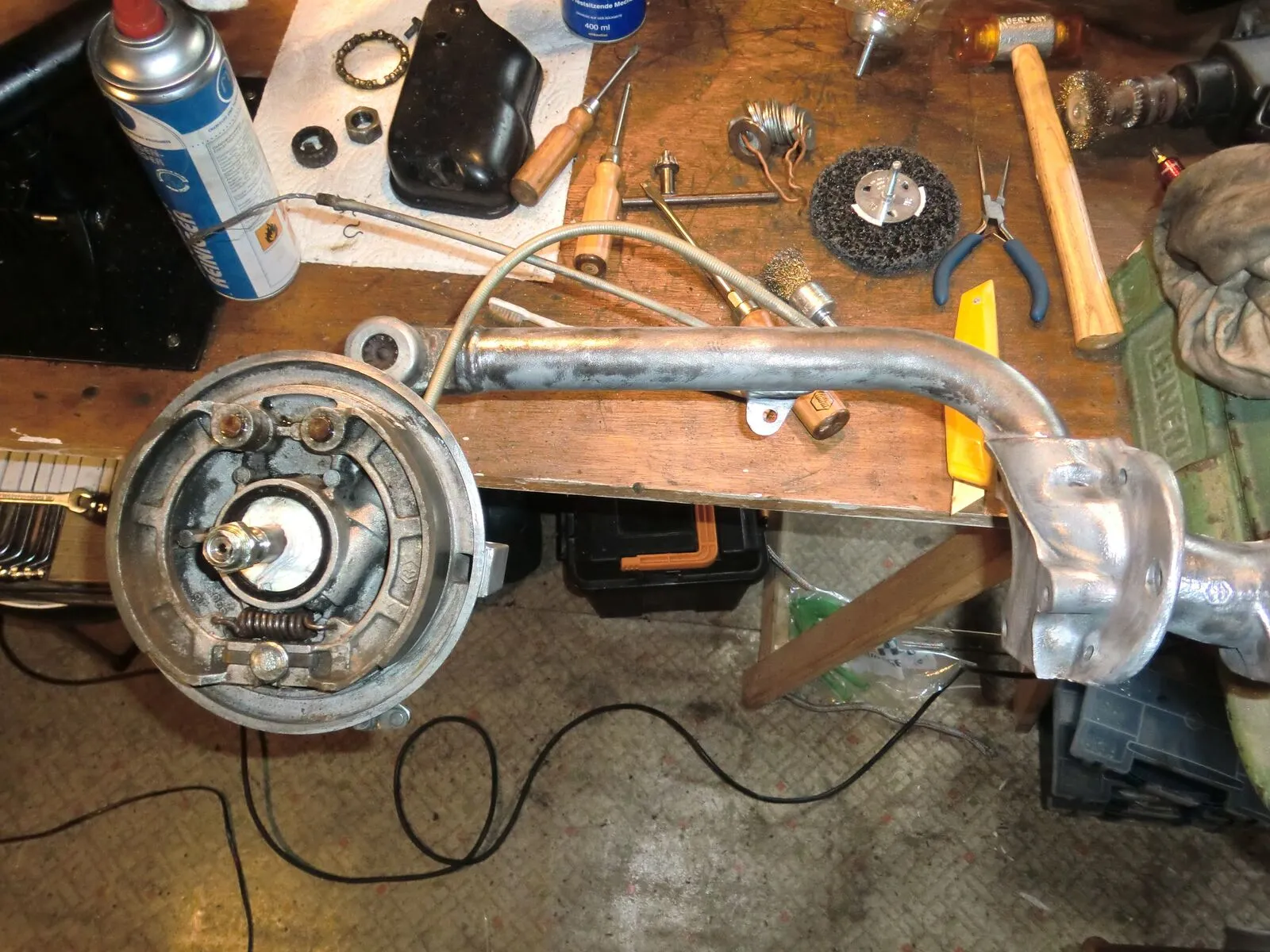

Backen sind schon fertig, siehe unten.Wie bekomme ich die Bremsbeläge runter????

sieht ja prima aus, so ganz ohne Schmutz, Lack und Rost! Deine Lack-Planung hat ja schon die diversen Lager mobilisiert, ich bin mal gespannt, was dann bald im Raum München unterwegs ist.

Bein Wechsel der Bremsbeläge hebel ich diese zuerst auf der Seite des Betätigungsnockens nacheinander mit einem kräftigen Schraubendreher vom Nocken (vorsichtig an der Bremsankerplatte ansetzen) und schiebe sie dann auch schrittweise wechselseiting vom Lagerbolzen am anderen Ende. Bei der Montage dünn Fett auf Nocken und Bolzen, die Federn komplett einhängen, beide Beläge am Bolzen und einen am Nocken fertig aufsetzen. Den zweiten Belag bekomme ich dann mit ein wenig Hilfe des Schraubenziehers am Nocken auch in seine Endlage gehebelt. Nimm auch die Welle des Betätigungsnockens heraus und reinige Schaft und Bohrung (speziell, wenn gestrahlt wurde). Auch hier ein wenig Fett , dann ist auch die berüchtigte PX-Vorderbremse gar nicht sooo schlecht.
Viel Erfolg + stelle immer mal wieder Bilder vom Fortschritt ein!
Ciao
Jürgen

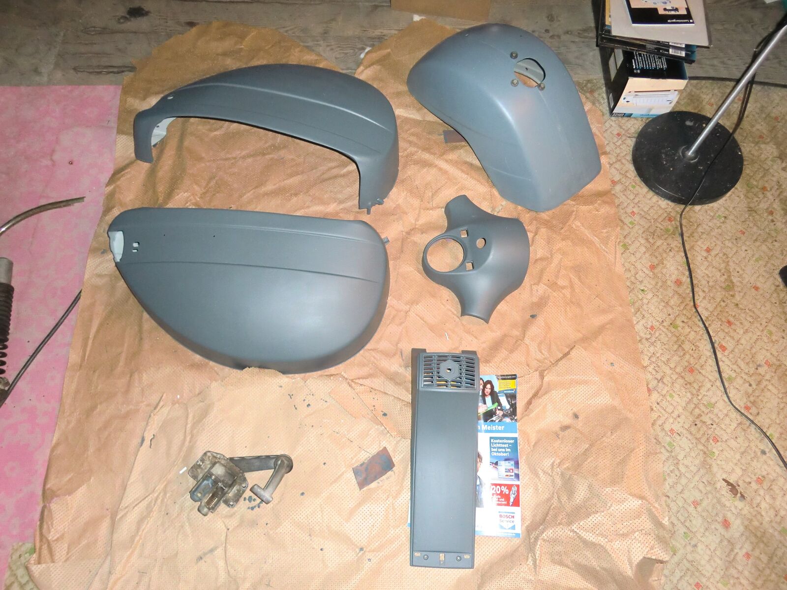

Bisher ist alles das erste mal gerollt, damit mir der Rahmen nicht gleich wieder wegrostet nach dem Strahlen.
Ich werde die Tage dann die zweite und dritte Schicht aufrollern (Geil! Farbe rollern, ist wie Roller! Passt doch, wir fahren ja auch keine Lacker sonder Roller
Dann werde ich langsam damit anfangen die ganzen anderen Sachen aufzuarbeiten und Verschleißteile zu tauschen und alles wieder zusammenzufügen...@ Janpünktchen: der Motor ist ein 125iger Gehäuse mit 166 Malossi, verstärkter COSA Kupplung, anderes Getriebe (hab die Zähnezahl vergessen

Werde mich dann mal an die fucking Bremse ranmachen. Da bewegt sich garnix!!!
btw.: wie bekomme ich das Schloß aus dem Rahmen?
super zustand der px muss man mal sagen

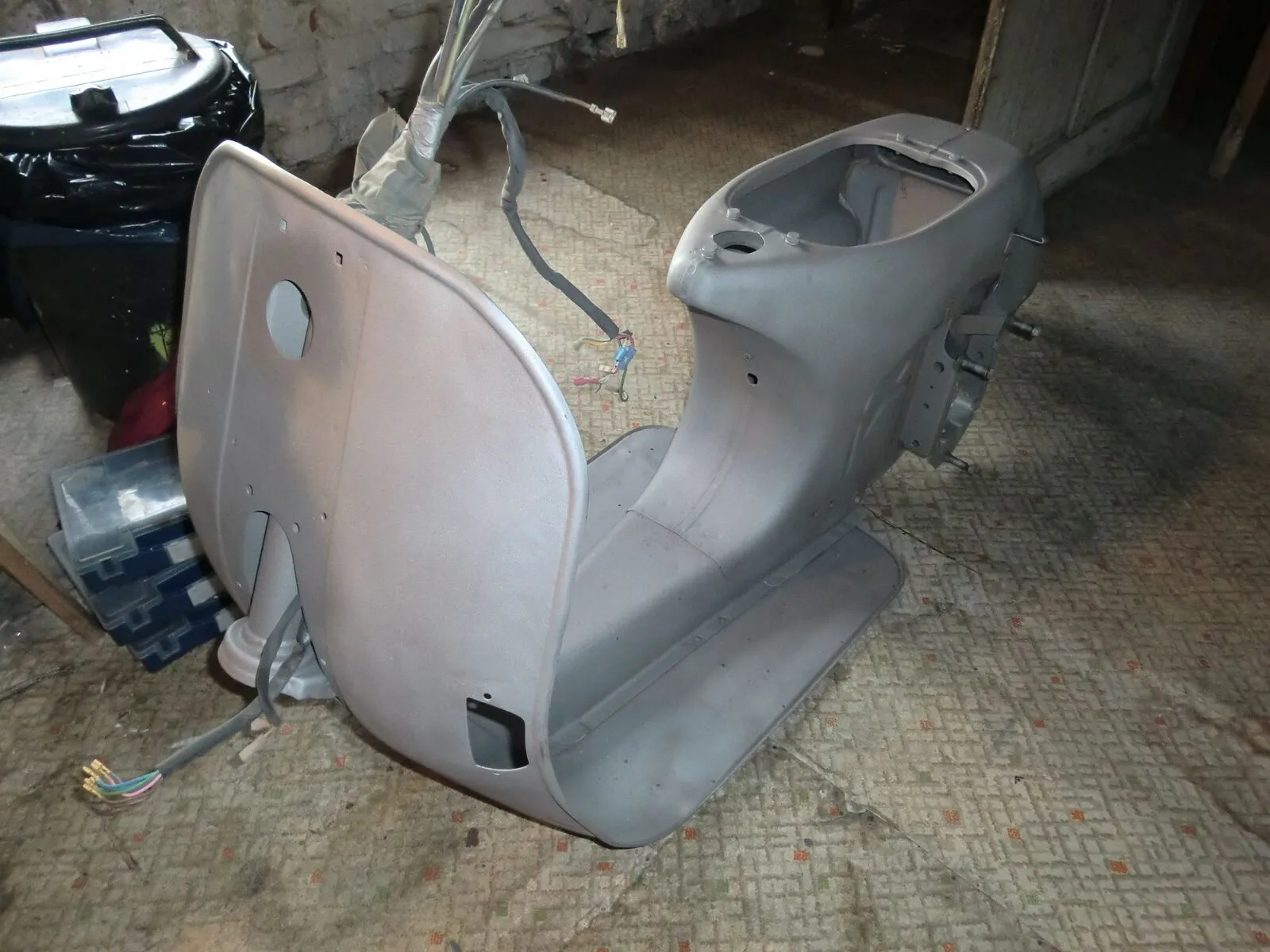

mach mal ein foto vom gerollerten zustand
da bin ich mal gespannt wie das aussieht -
Der Zustand ist echt ok.
Da muss man dem Sandstrahler ein Lob aussprechen!
Die Teile wurden alle (bis auf die Aluteile) mit verschiedenen Korundgrößen gestrahlt.
Aluteile mit Glasperlen.
Die Oberflächen des Rahmens sind so glatt wien Babyarsch!
War zwar jetzt teurer als immer hier im Forum beschrieben, aber mir wars wert!Bevor jetzt alle rumheulen!
Ich werde keine Spachtelarbeiten durchführen!! Die Beulen bleiben und werden wenn dann zu einem späteren Zeitpunkt entfernt, wenn schön lackiert werden sollte! Dem Roller kann man also sein Leben ansehen, NIX Botox!Ich werde lediglich vor dem Rollen, da wo was leicht verbogen ist, es wieder gerade richten.
