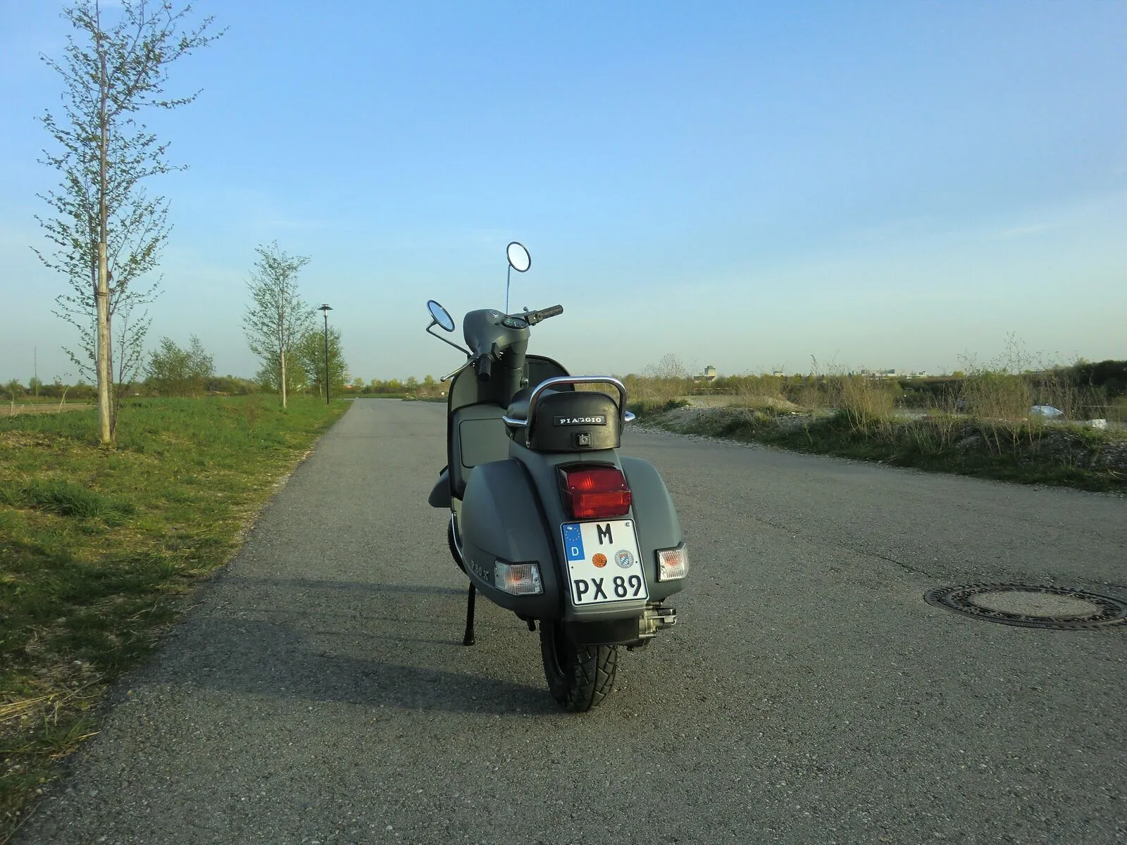

    Zeig mal ein Bild von hinten, damit wir sehen können, wie das mit dem neuen Kennzeichen nun aussieht. :+2

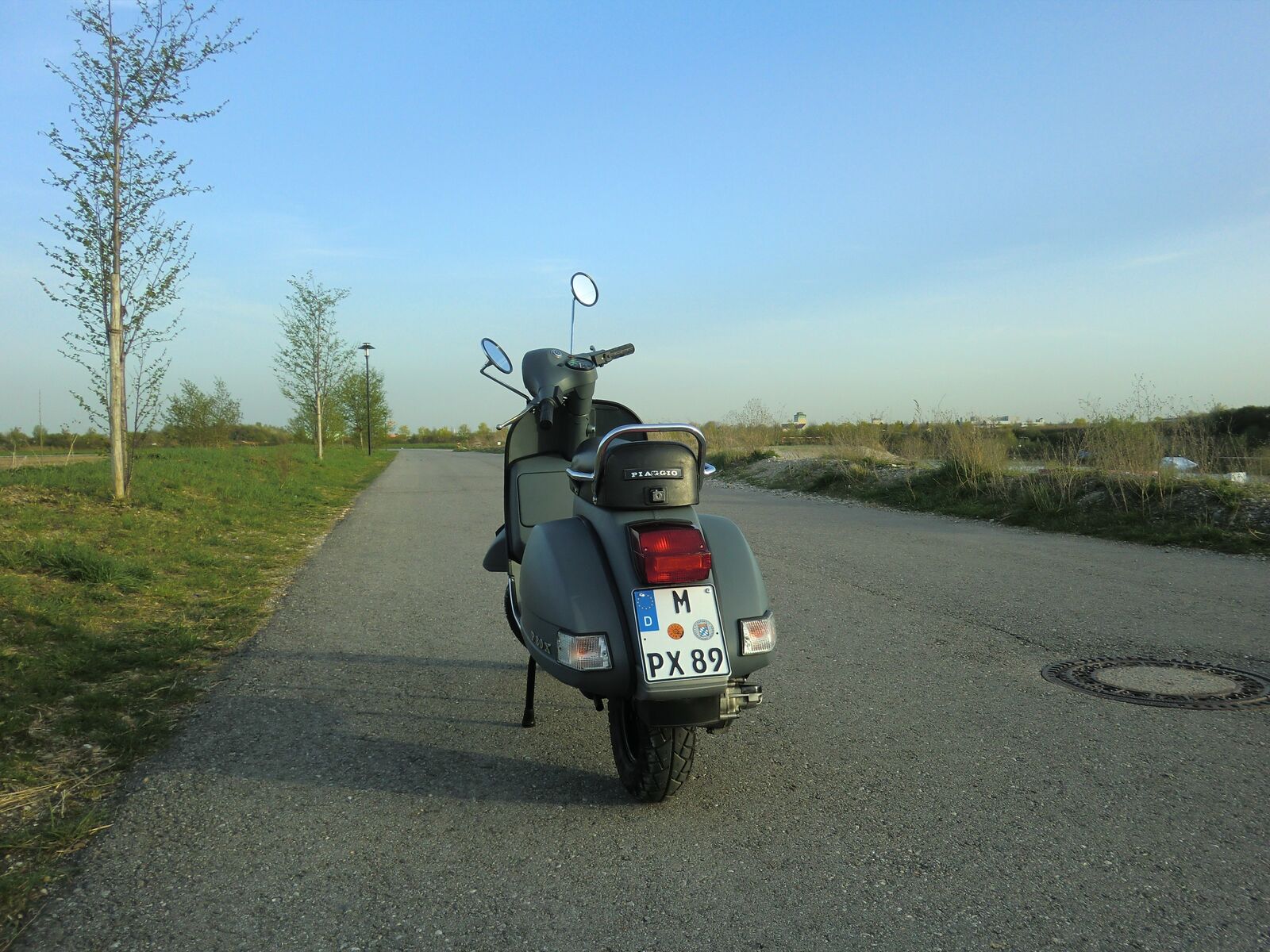

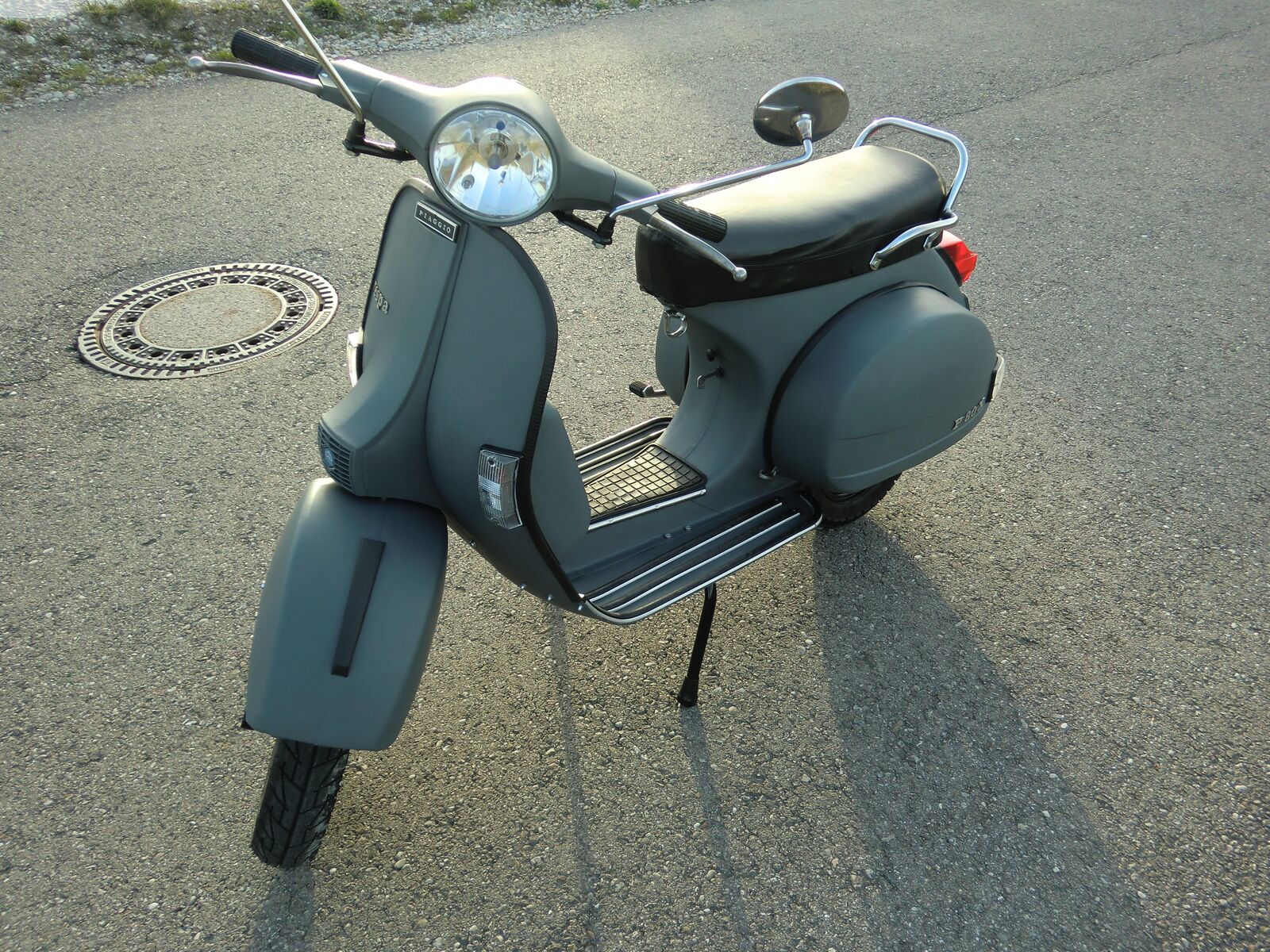

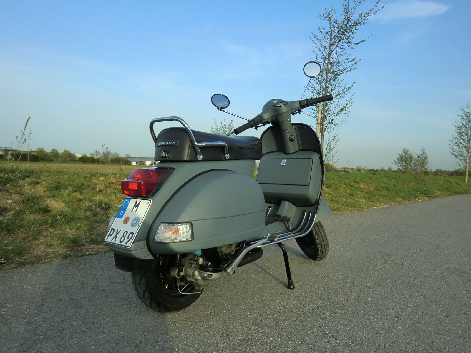

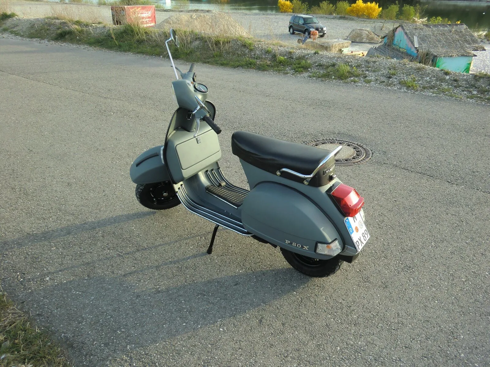

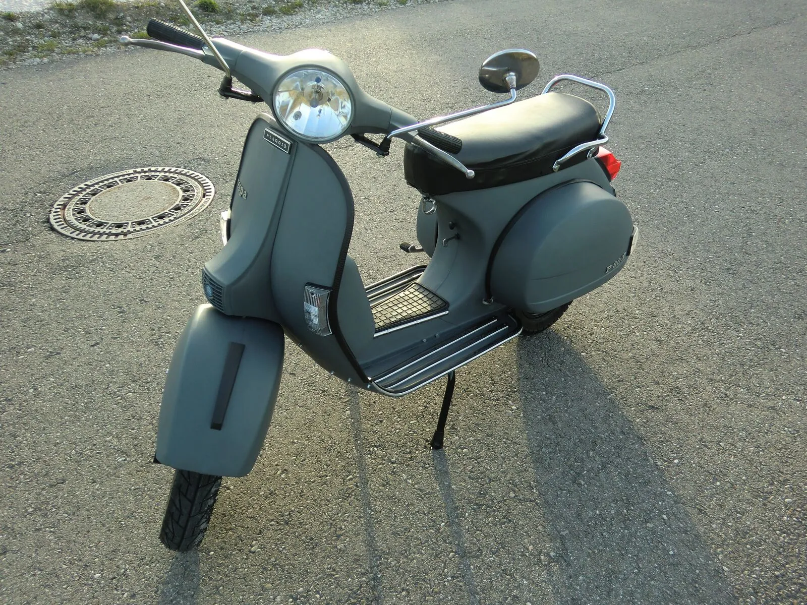

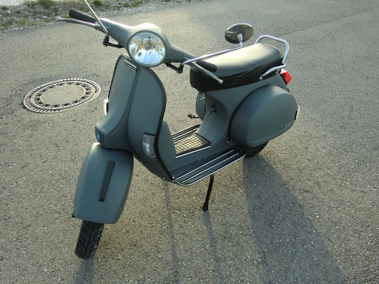

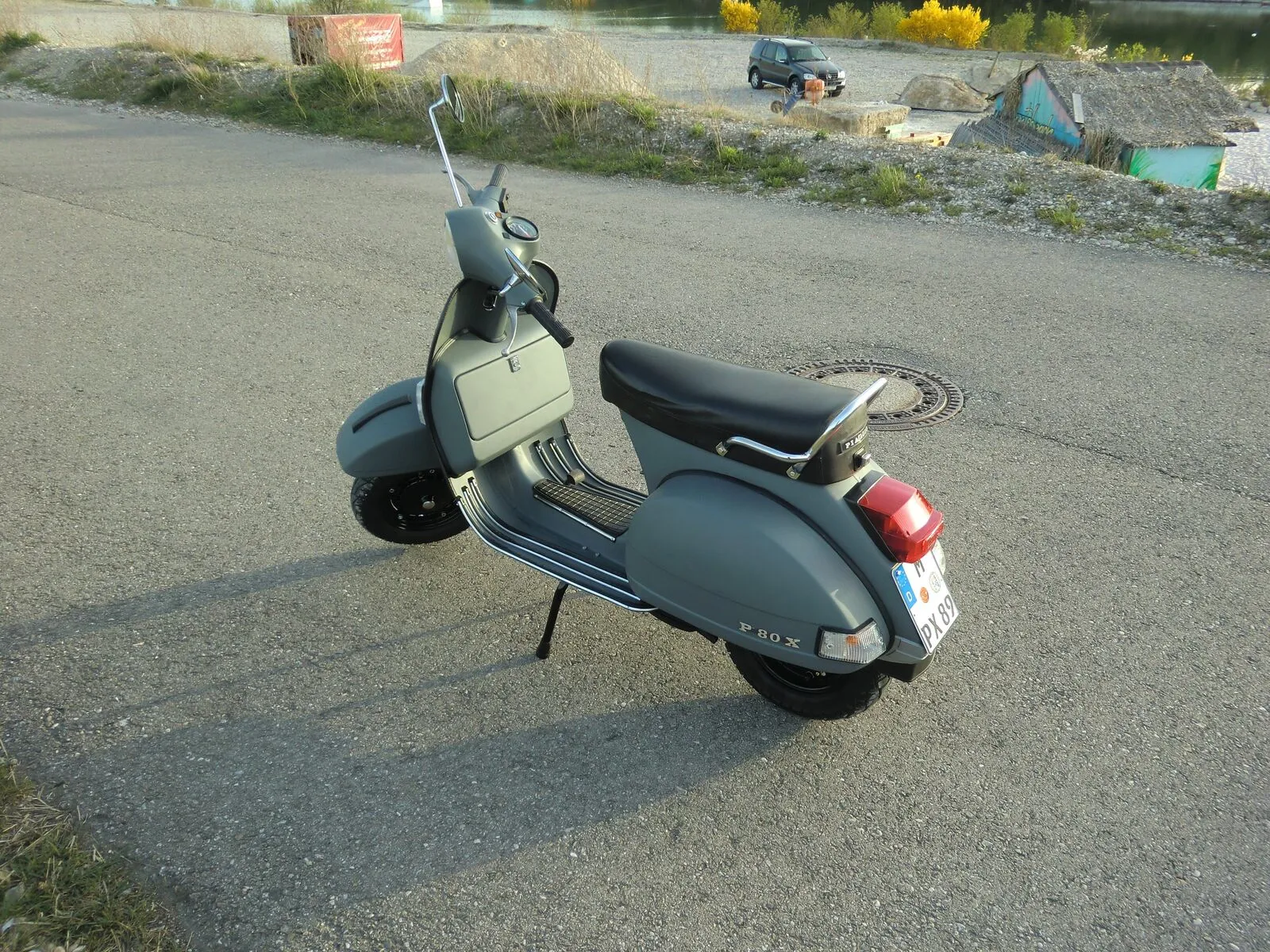

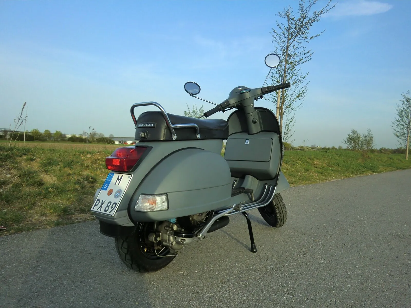

    Sers,
    bin jetzt mal 50km rumgecruised! GEIL!!!! :+8
    Ab 100km/h fängt Sie an zu schlingern; liegt wohl an den ausgeleierten Silentgummis, die demnächst erneuert werden.
    Aber bis 100km/h einwandfrei!
    Wenn ich untertourig fahre, also im 4.Gang bei 50km/h und ich schnell Gas gebe, verschluckt Sie sich und stottert.
    Ist die Düse zu fett oder muss ich ein wenig an der Gemischschraube drehen?
    Wenn ich mit viel Drehzahl fahre ist alles einwandfrei.
    Ausserdem hoppelt Sie und springt bei Fahrbahnunebenheiten.
    Reifen sind normal gefüllt mit ca. 2,5 bar.
    Kann es sein, dass ich die YSS Dämpfer zu hart eingestellt habe?
    Optisch gefallen mir die Spiegel irgendwie nicht.... :-4
    Und die Sitzbank ist unbequem...kann ich die Aufpolstern? Wenn ja wie und mit was?
    Anbei mal ein paar auf die schnelle geschossene Bilder.

    Super Roller :D
    Aber die Spiegel... :+1
    Reicht Dir nicht einer links, und der irgendwie kleiner? :whistling:
    Ich habe nirgends einen dran. :rolleyes:
    Schau mal, vielleicht der? -->

    Zitat von BlechBiene
    Super Roller :D
    Ja die SSpiegel gefallen mir ja selbst nicht.
    Der kleine aus dem Link schaut nicht schlecht aus.
    Werde mir die nächsten Tage mal Gedanken machen.
