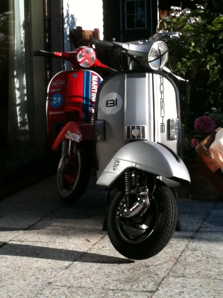

    Sorry, aber mal ne Frage zwischendruch, ich hab ne halb-Hydr. Grimeca an meiner PXalt (war schon dran als ich die gekauft habe) - d.h. Ersatzteile gibt es dafür nicht mehr, weil der Laden dicht ist? Gibt's andere Hersteller, von denen man dann Teile einsetzen kann?

    Bei Gussteilen wird es wohl schwierig werden (Nabe und Sattelhalter) Der Sattel kann durch den CNC gefrästen von SIP ersetzt werden. Bei der Scheibe lässt sich mit Sicherheit etwas finden, solange es nicht die Suppenschüssel von der Grimeca Classic ist. Da könnte man aber auch einen Adapter drehen. Die halbhydraulische Bremspumpe ist auch nicht lieferbar... Beläge sollten kein Problem sein.

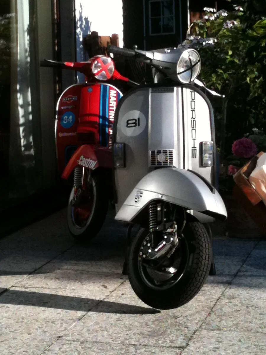

    das ja schei.., so eine Scheibe ist ja schon irgendwann mal fällig, ich hab die hier:

    Pornstar... mit suppenschüssel :D meinst Du die hier?

    ja
