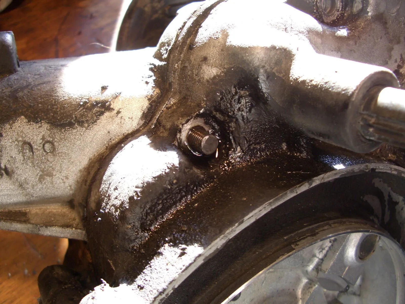

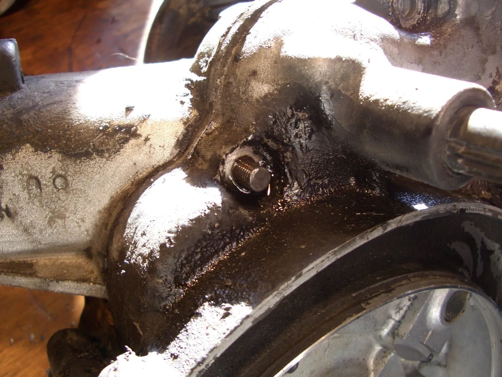

    Ob das Normal ist?
    Na ich hoffe nicht!
  • Wenn Ihr meinen Thread alle lesen würdet, hättet Ihr bemerkt, dass es zum Motorspalten-Problem auch Bilder gibt und dass es den LINK zum SorglosPaket auch schon gibt:
    Aber für Leute die mir ein PX-Buch zum Nachlesen empfehlen, geb ich gerne den Link :thumbup: nochmal preis....
  • schau mal ob es an einer bestimmten Stelle klemmt, nicht das du doch noch ne schraube vergessen hast. Ist mir auch so passiert und es fällt nicht direkt ins auge je nachdem wo die sitzt.....
    Hallo Vechs,
    hab alle 12 Schrauben (wie im PX-Video) entfernt. Nur eben eine lässt sich nicht herrausholen. (auf Seite 4 mit Bild)
    Die Hälften sind auch schon relativ locker. Sie lassen sich mit Muskelkraft zu einem kleinen Spalt von 0,5 - 1mm überreden ^^
    Jedoch nicht weiter.
  • Ah sorry, jetzt hab auch ich es gelesen :D
    Da würde ich mit Kältespray auf die Schraube (und andere seite auf den Schraubenkopf) gehen und dann mit fester Unterlage und einem Stück Holz als Dämpfung auf die Schraube schlagen. Erst leicht, dann mal weiter sehen. Viele kleine Schläge lösen das Problem oft humaner als ein Hau den Lukas Schlag.....
    Wenn nichts hilft, Holz weg und drauf yohman-)
    Ob das Normal ist?
    Na ich hoffe nicht!
  • Wenn du den unteren Bolzen noch nicht raus hast, hast du ein Problem.
    Bei den alten PX Motoren hat man damals noch schwarze Bolzen genommen. Durch Wassereintritt, vorne durch das Loch an der Schwinge, rostete die Schraube schnell fest. Ich hatte das gleiche Problem.
    Ich habe den groben Dreck durch das Schwingenloch rausgewaschen und dann mit reichlich WD40 2 Tage lang stehen lassen. Dann den Motor sicher durch zweiten Mann auf einem Hartholzklotz aufgelegt und mit Mut und Verzweiflung mit einem Fäustel auf den Bolzen geschlagen. Vorher habe ich das Gehäuse noch schön warm gemacht. Beim 3. Schlag sagte es "knack" und der Bolzen war lose. Dann habe ich das gestauchte Gewinde abgeflext und den Bolzen rausgetrieben.
    Ich habe sämtliche schwarzen Schrauben gegen verzinkte ausgetauscht und vorher noch leicht eingefettet.
    Jetzt habe ich beim Spalten keine Sorgen mehr.
    Viel Glück noch! yohman-)
    Du meinst bestimmt diese hier?
    Wenn ja, dann verstehe ich die ganze Sache.
    Ich habe auch schwarze Schrauben.
    Ich werde dann mal schön Rostlöser ranlassen und geduldig abwarten..... so ne Kacke!!!!
