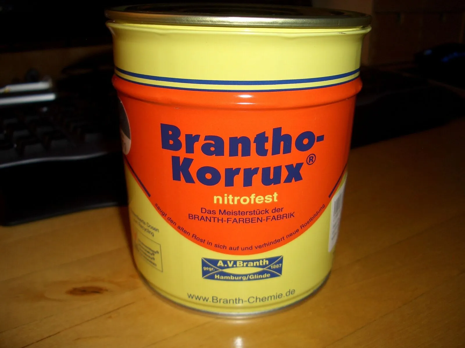

    Hi schlürfi,
    Hab da eigentlich nie dran gedacht die aluteile mit brantho zu rollen, da ich immer einen kontrast zum rahmen haben wollte.
    Ausserdem muss man aluteile dementsprechend vorher grundieren, sonst hat man nicht lange was vom lack.
    Ob das brantho das kann, weiss ich ehrlich gesagt nicht.
    Freu mich, dass ich einen trend geschaffen habe ^^
    brantho rockt!!!!!
    Mach einen thread auf und zeig uns fotos!!!!!!!

    Ich hab jetzt mal noch ne Dose Brantho in mattschwarz bestellt, für Fahrwerk und Bremstrommeln. Einen Kontrast hätte ich auch gern am Roller. Ich hab jetzt schon 1.5 L rotbraunes Brantho im Haus, tendiere aber mittlerweile doch eher zum Silber am Blech ... wieviel Farbe hast Du denn für den Rahmen "verrollt"? Hast Du eigentlich reines "Nitrofest" benutzt, oder noch mit dem 3-in-1 in Richtung "Seidenmatt" abgetönt?

    hab eine Dose verrollt. Aber nur das Brantho korrux nitrofest, nicht seidenmatt!
