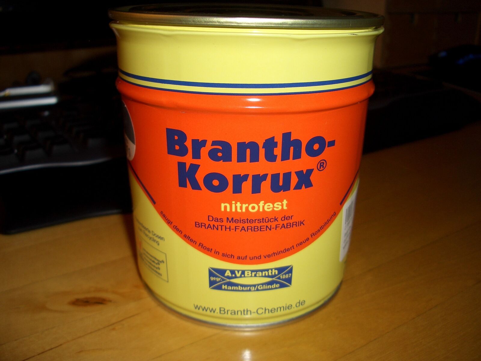

    Hi schlürfi,
    Hab da eigentlich nie dran gedacht die aluteile mit brantho zu rollen, da ich immer einen kontrast zum rahmen haben wollte.
    Ausserdem muss man aluteile dementsprechend vorher grundieren, sonst hat man nicht lange was vom lack.
    Ob das brantho das kann, weiss ich ehrlich gesagt nicht.
    Freu mich, dass ich einen trend geschaffen habe ^^
    brantho rockt!!!!!
    Mach einen thread auf und zeig uns fotos!!!!!!!

    Ich hab jetzt mal noch ne Dose Brantho in mattschwarz bestellt, für Fahrwerk und Bremstrommeln. Einen Kontrast hätte ich auch gern am Roller. Ich hab jetzt schon 1.5 L rotbraunes Brantho im Haus, tendiere aber mittlerweile doch eher zum Silber am Blech ... wieviel Farbe hast Du denn für den Rahmen "verrollt"? Hast Du eigentlich reines "Nitrofest" benutzt, oder noch mit dem 3-in-1 in Richtung "Seidenmatt" abgetönt?

    hab eine Dose verrollt. Aber nur das Brantho korrux nitrofest, nicht seidenmatt!

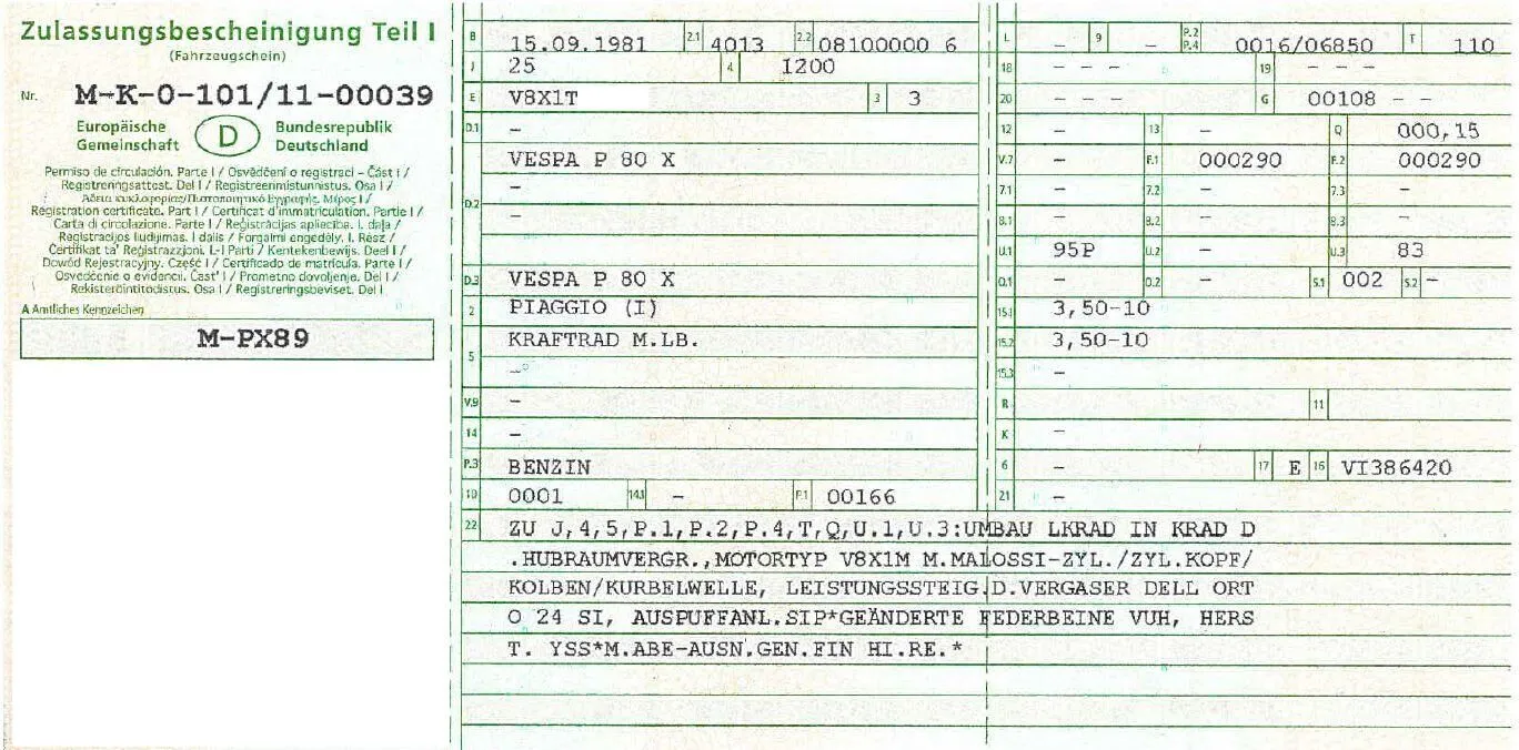

    ES IST VOLLBRACHT!
    SIE IST ZUGLASSEN!
    :+8:+8:-7:+8:+8
    TÜV ohne Probleme! (obwohl er den Breitreifenkit nicht eintragen wollte....versuch ich die nächsten Wochen bei nem anderen TÜV :D )
    Man beachte die Leistung von 16KW~22PS :+8:+8:+8

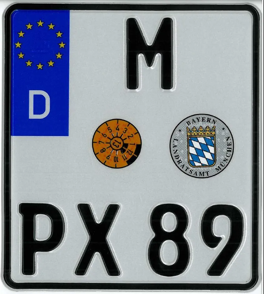

    Das ist das neue Kennzeichengröße für Motorräder: 18cm x 22cm

    Ja wie? es gibt schon die "kleinen" Kennzeichen?
    Dann muss ich wohl noch die Woche zur Zulassungsstelle

    ah ne oder
    das sieht ja kacke auch mit den plaketten in der mitte!!!

    Jup, die neuen kleinen gab es ab heute in München.
    Die Buchstaben sind kleiner als normal, so wie bei den Leichtkrafträdern.
    SMarco: Immer noch besser als die Kuchenbleche!
