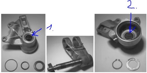

    Kannst du mir das anhand eines Bildes erklären?
    Ich weis nicht genau welches Lager Du meinst.
    Meinst Du das Lager Nr.1 oder 2.?
    Einmal editiert, zuletzt von opferkind (May 28, 2012 at 07:35)

    Hab eben das Lager Nr. 1 weiter eingeschlagen.
    Jetzt kann ich bequem alles montieren, wenn der Gummi O-Ring nicht montiert ist.
    Wenn der O-Ring an seinem vorgesehenen Platz, zwischen Schwinge, Beilagscheibe und Bremsankerplatte, ist, dann schaff ich es nicht den Seegering in die Nut zu klipsen.
    Wie macht Ihr das?
    Ich kann den O-Ring nicht soweit verpressen, dass die Nut für den Seegering komplett frei ist.
    Habt Ihr Tips?
    • May 28, 2012 at 19:26
    • #548
    O-Ring über die Schwinge ziehen, damit er aus dem Weg ist, bis der Clip sitzt. Der O-Ring macht das klaglos mit und zieht sich auch wieder auf die passende Größe zusammen.

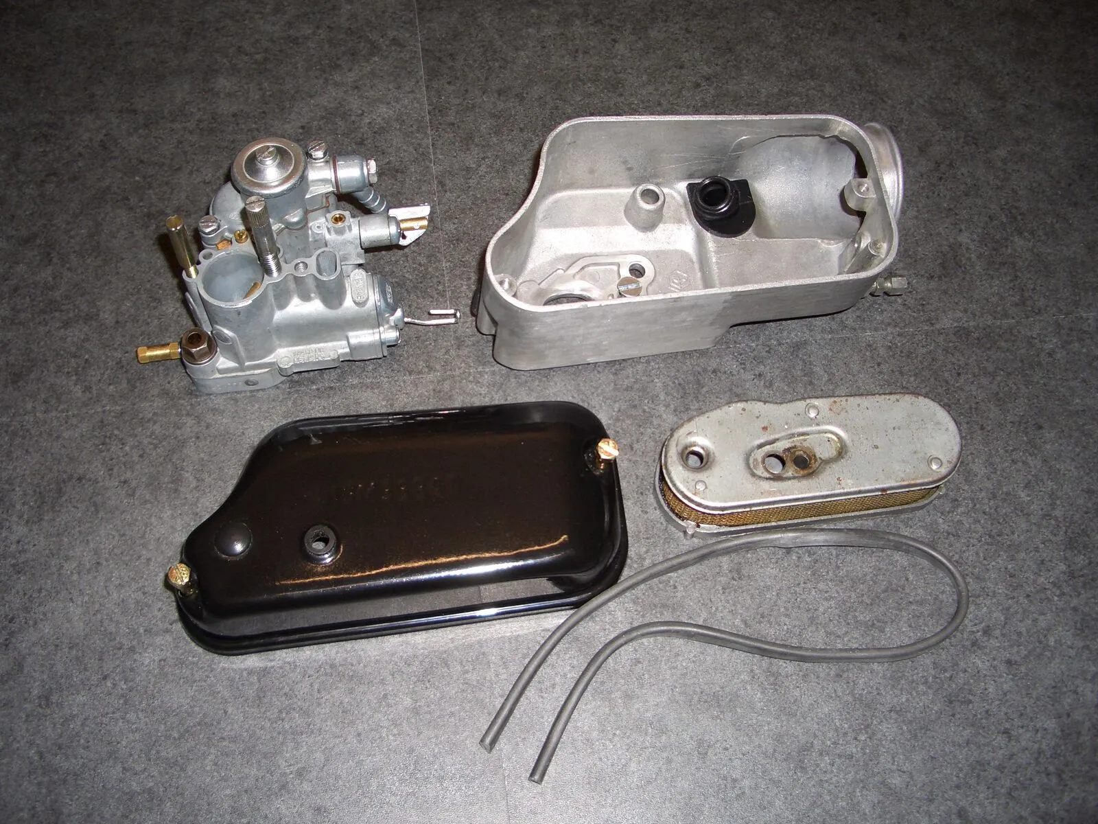

    Hab mich deswegen mal an den Vergaser gemacht und die Wanne und den 24SI ein wenig ovalisiert. :D
    Dann noch den Vergaserdeckel hübsch gemacht und ein paar ausgenudelte Schrauben durch neue ersetzt.

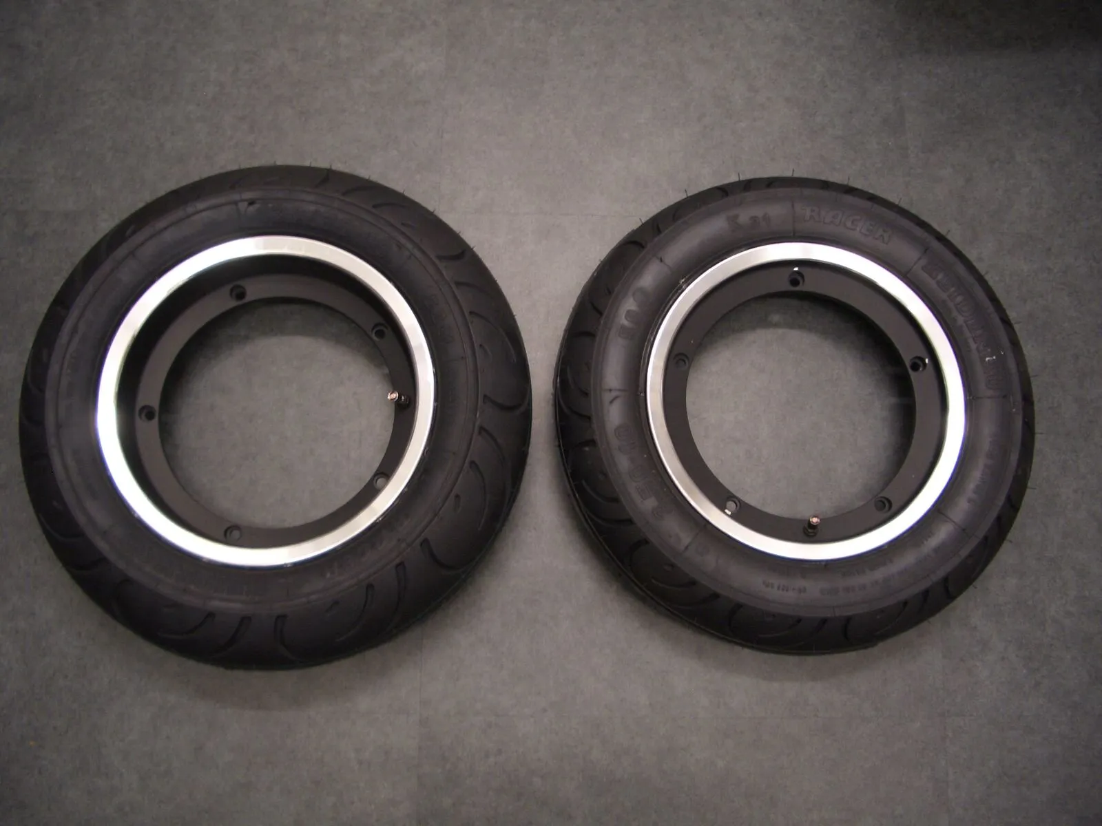

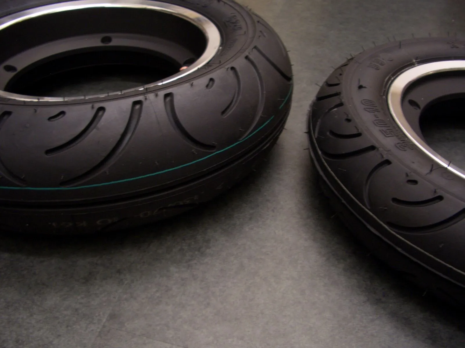

    Hier sind auch noch die neuen Heidenau K61 auf SIP schlauchlos Felgen (vorne 2.50 mit 3.5 10" Reifen, hinten 3.00 mit 130/70 10" Reifen)
    Die 3.00 Felge hat anscheinend schon den Spurversatz für die Breitreifen integriert. Ich hoffe das passt alles und schleift nicht am Kupplungsdeckel :+4
    Kanns leider noch nicht ausprobieren, da meine hintere Trommel beim Pulvern ist.
    10mm SIP-Ausgleichshülse für die ungekürzte Seite der Traverse lag der Felge auch bei und passt auch auf die neue Silentgummihülse.

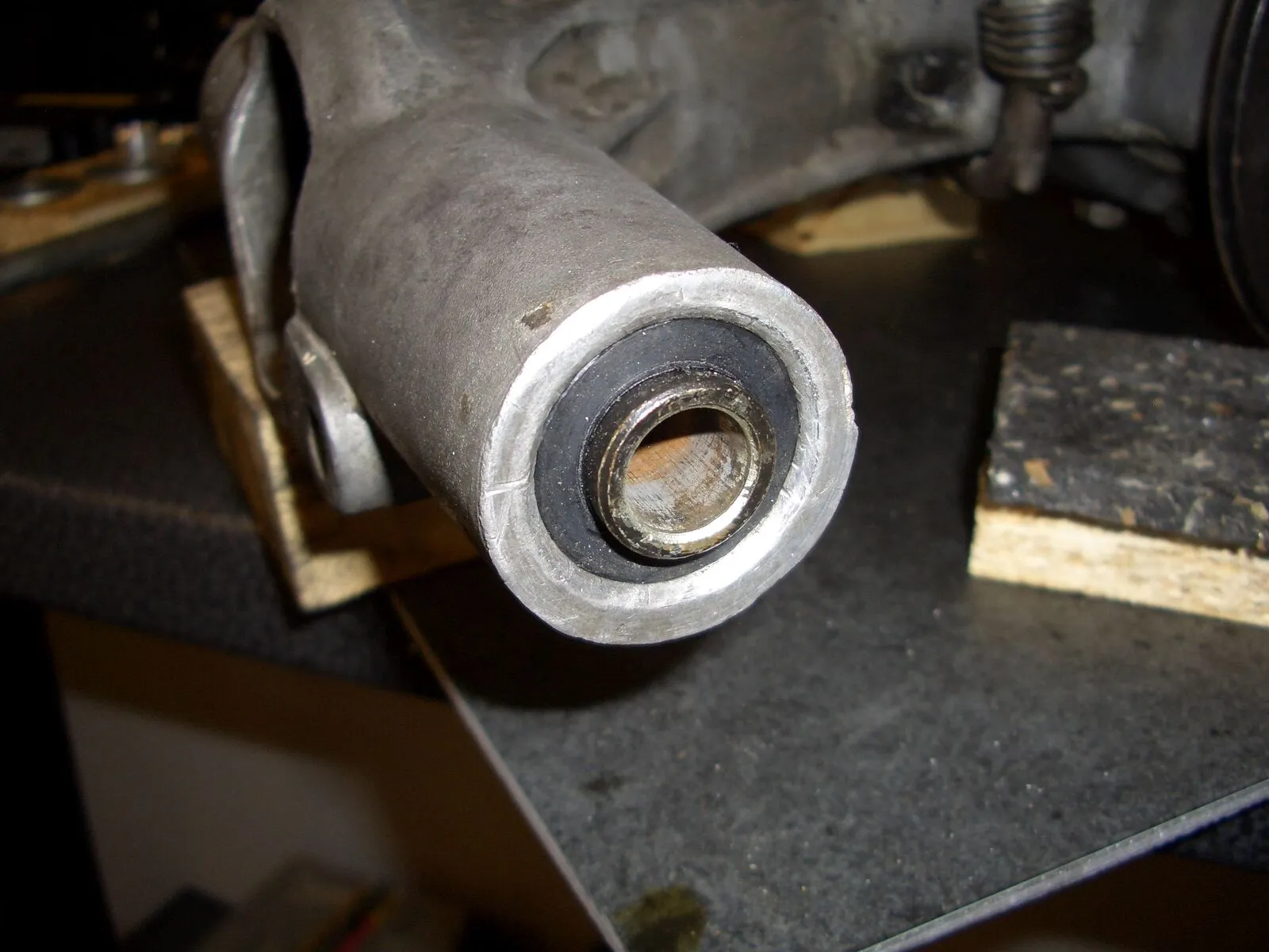

    Da wären wir auch schon bei den Silentgummis, die super zu verbauen waren (hab ich ja schon ein paar Threads vorher gepostet)
    Hier ein paar Bilder:
    Anbei noch eine Frage.

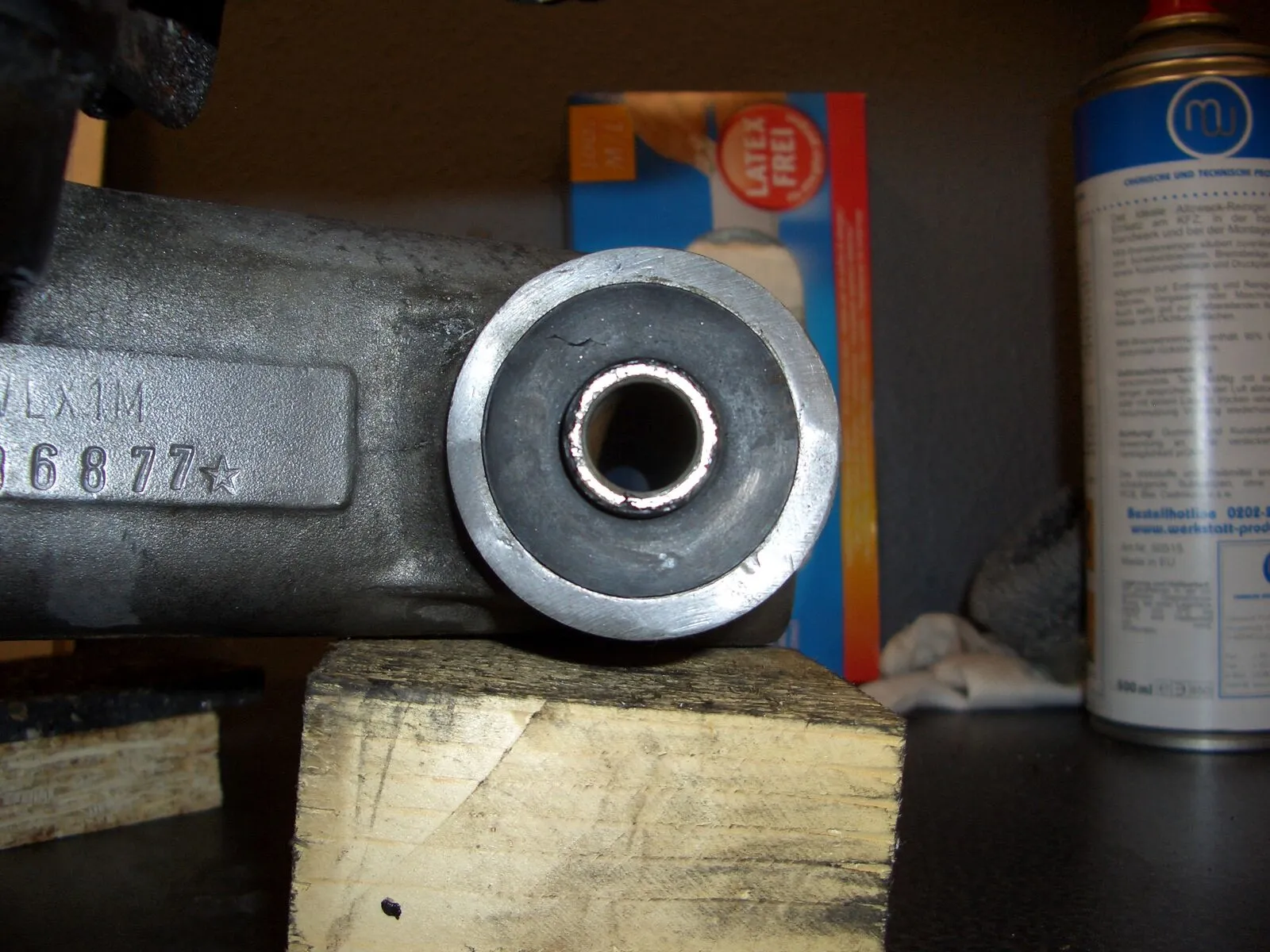

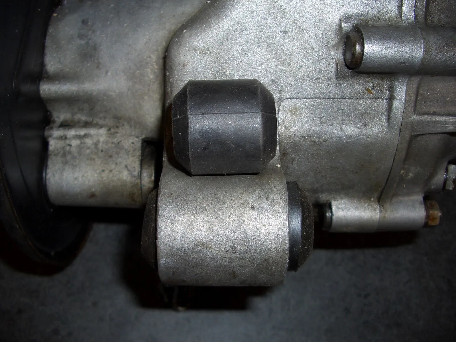

    Ist der originale Silentgummi für die hintere Stoßdämpferaufnahme immer so kurz, bevor man den einpresst?
  • Ulmi
    stupidness is not a crime
    13,997
    2,792
    • June 4, 2012 at 21:27
    • #554
    da es sich um einen nachbau handelt-ja
    greif auf den lml silentgummi zurück, der ist länger und bietet daher auch eine bessere einbettung des bolzens

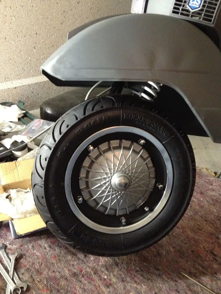

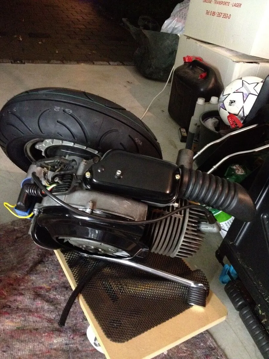

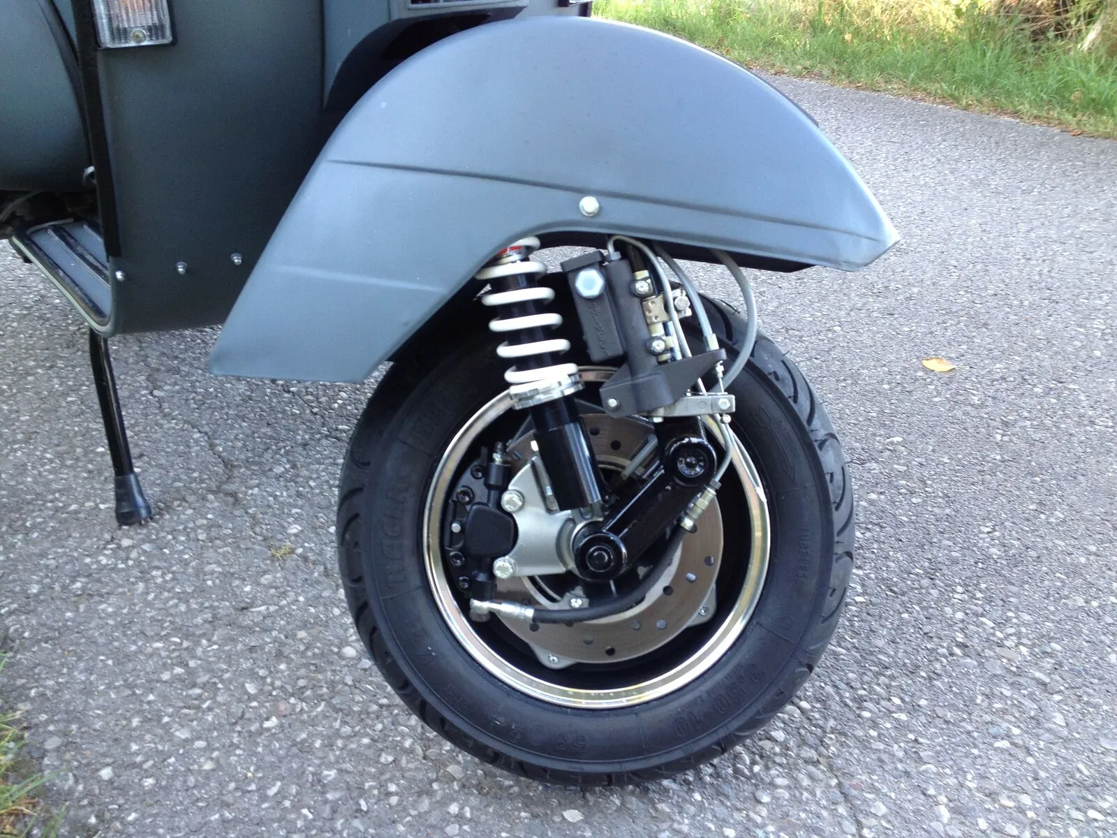

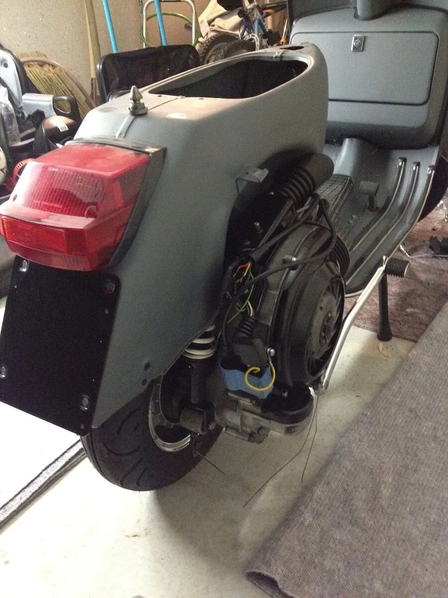

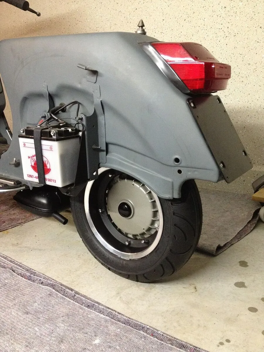

    Endlich mal wieder Zeit zum Schrauben gehabt.
    Motor:
    - Vergaser revidiert, ovalisiert, neue Dichtungen, gereinigt, Schrauben ersetzt, Deckel gepulvert
    - neue Silentgummis eingepresst (Danke Ulmi für den Tip mit dem längeren LML Silentgummi)
    - Schaltrastenabdeckung und Lüra-Abdeckung gestrahlt und gepulvert.
    - neue Kupplungsbeläge, neue Kleinteile
    - Malossi 166 neu abgedichtet
    - SIP Road neu lackiert
    Fahrwerk:
    - auf Scheibenbremse umgerüstet
    - neue SIP Schlauchlosfelgen mit Heidenau K61, Hinten Breitreifen 130/70 10
    Rahmen:
    - neuer Nummernschildhalter, schwarz gepulvet
    Heute wird weitergemacht, mit der Hoffnung, dass morgen alles läuft. :-7
    Anbei ein paar Fotos.
    2 Mal editiert, zuletzt von opferkind (July 27, 2012 at 08:42)

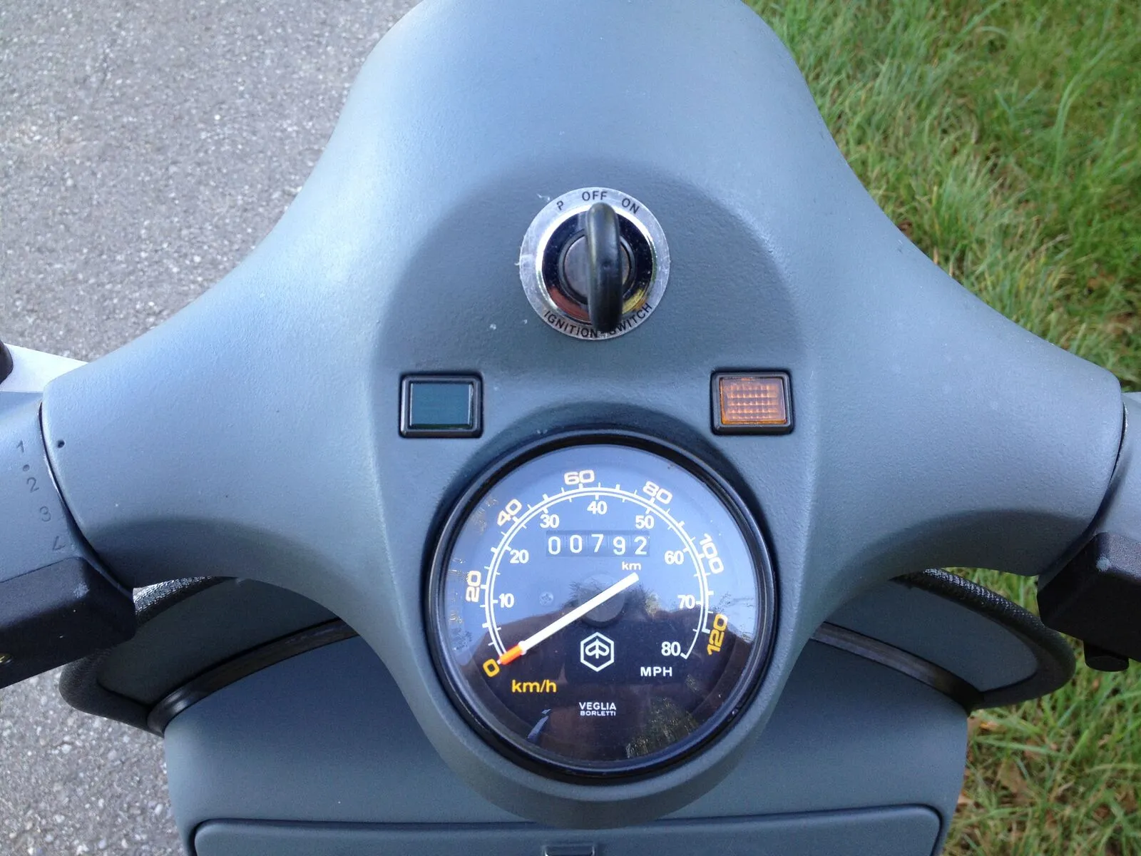

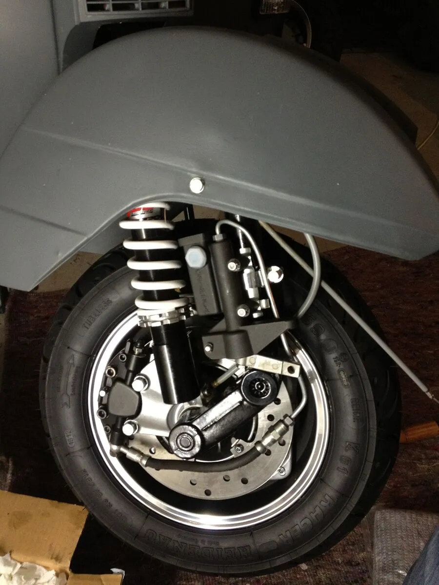

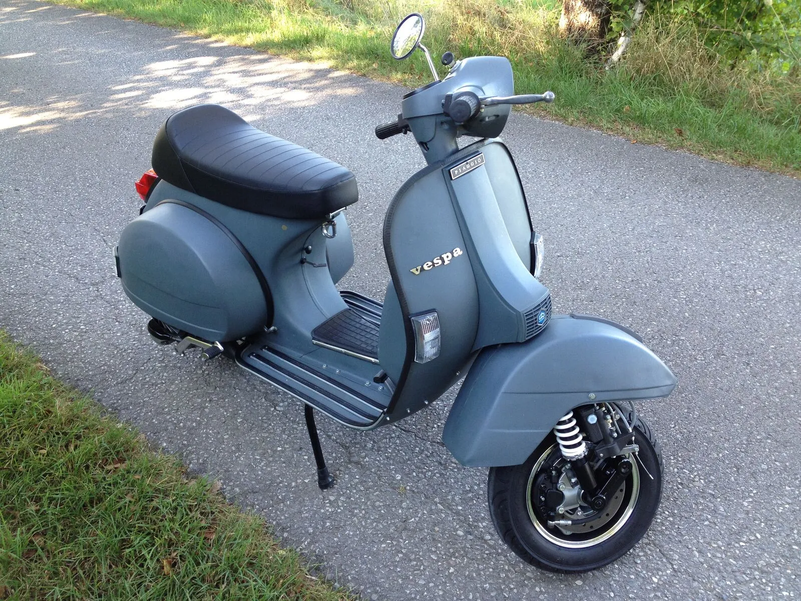

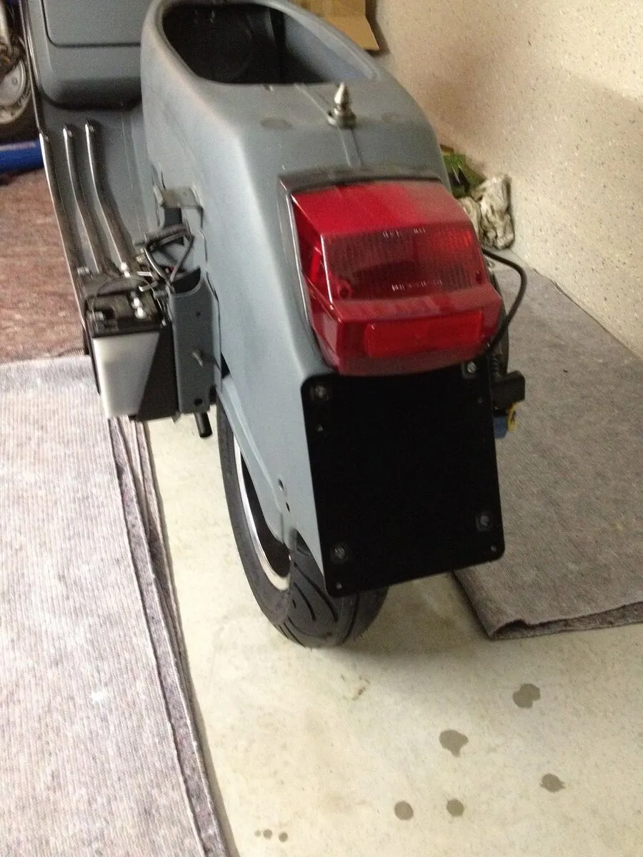

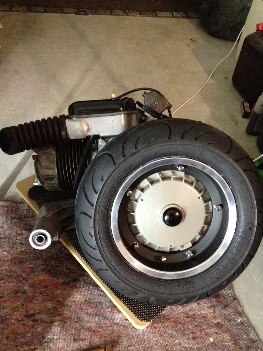

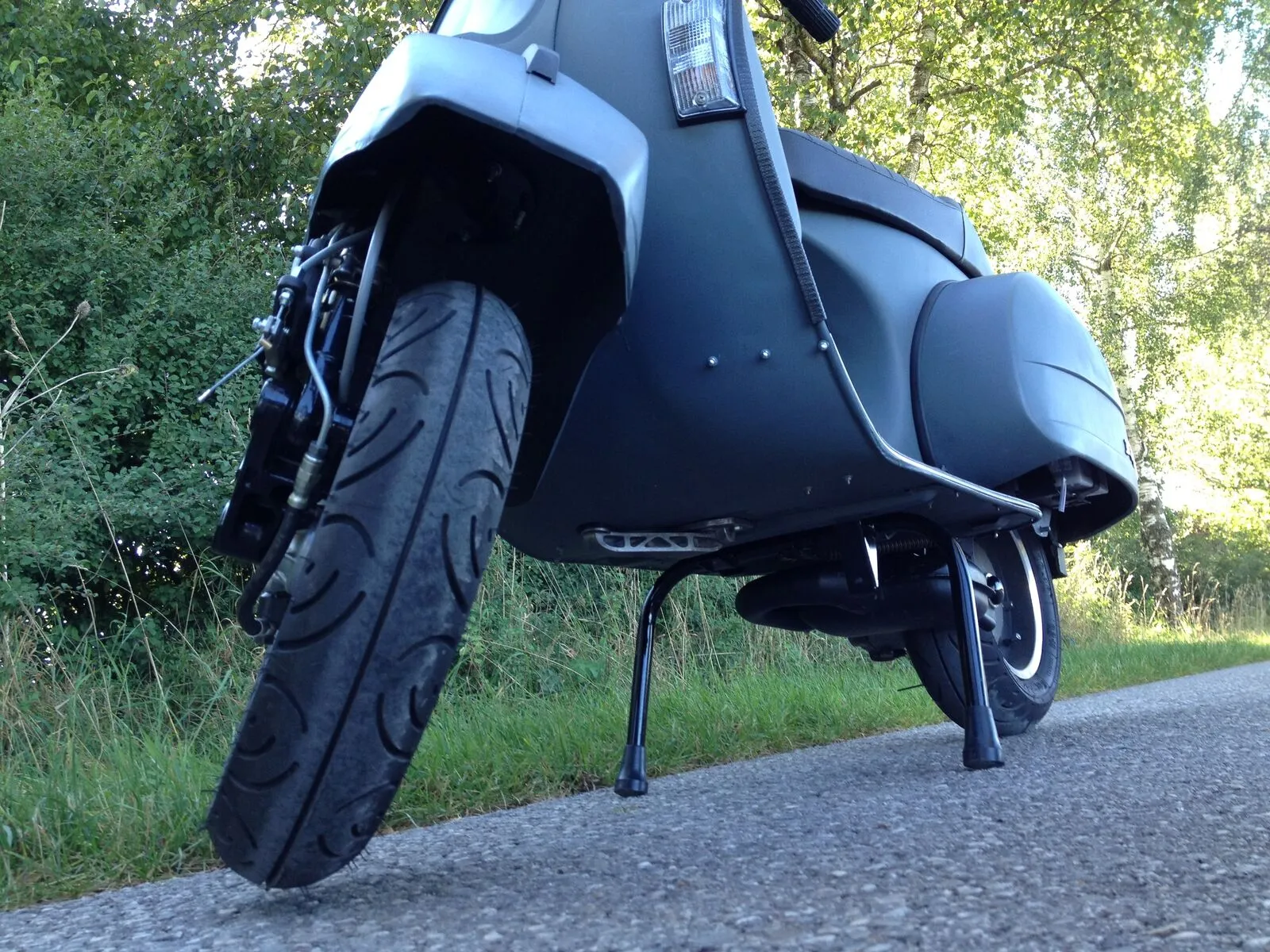

    Anbei ein paar Bilder....
