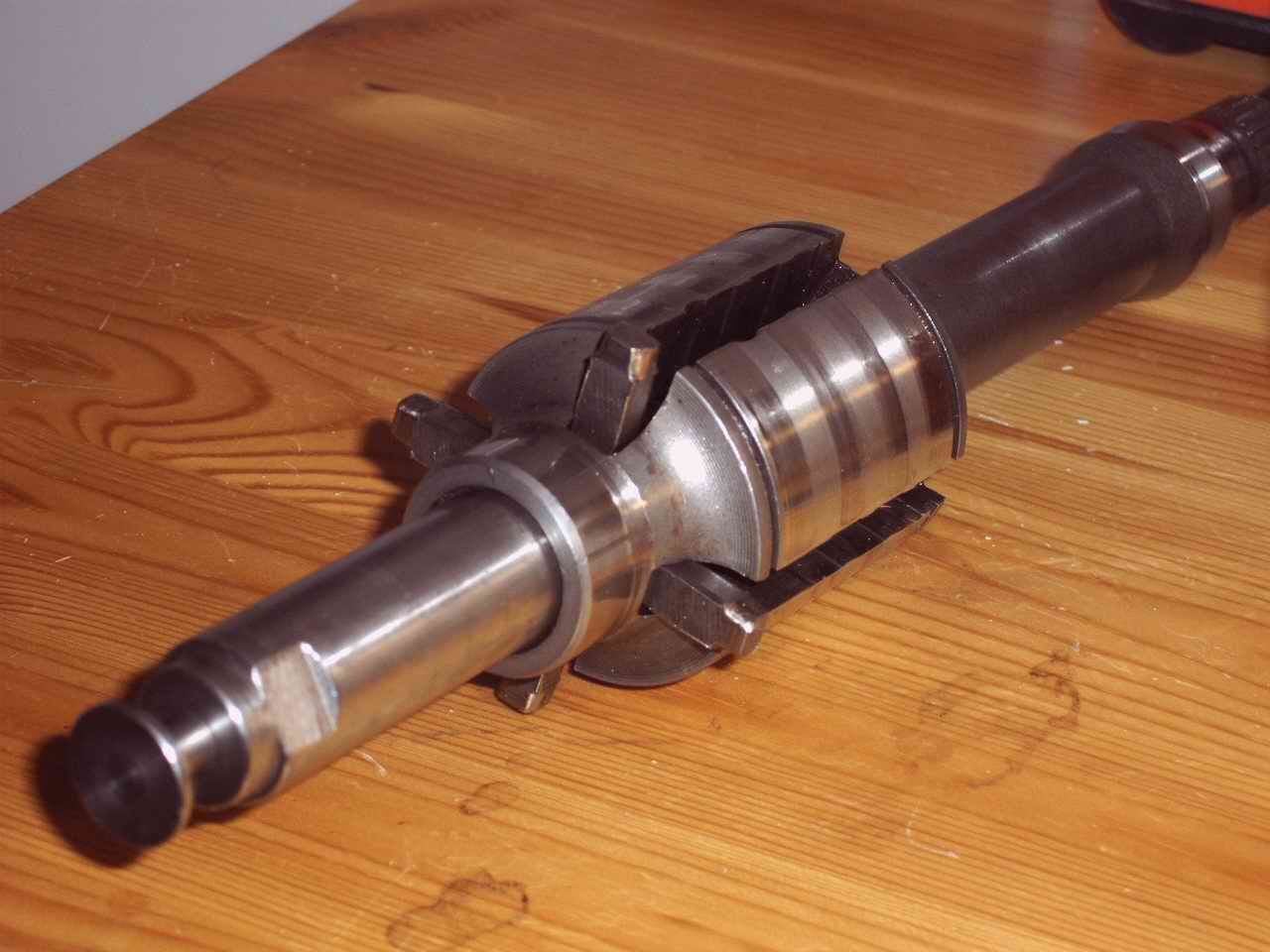

    Meinst Du mit abgenutzt, wie bei diesem Schaltkreuz?

    Zitat von wet pa
    Das ist schonmal ein Ansatz, danke für die Mithilfe. 8)
    Also das Schaltkreuz hat es hiner sich. Undedingt ein Piaggio-teil nehmen. Nicht sparen dadran.
    Genau das meine ich...
    [Blockierte Grafik: http://www.sip-scootershop.com/upload/images/abbildungen/00005848_001.jpg]
    So sollte es eigentlich aussehen.
