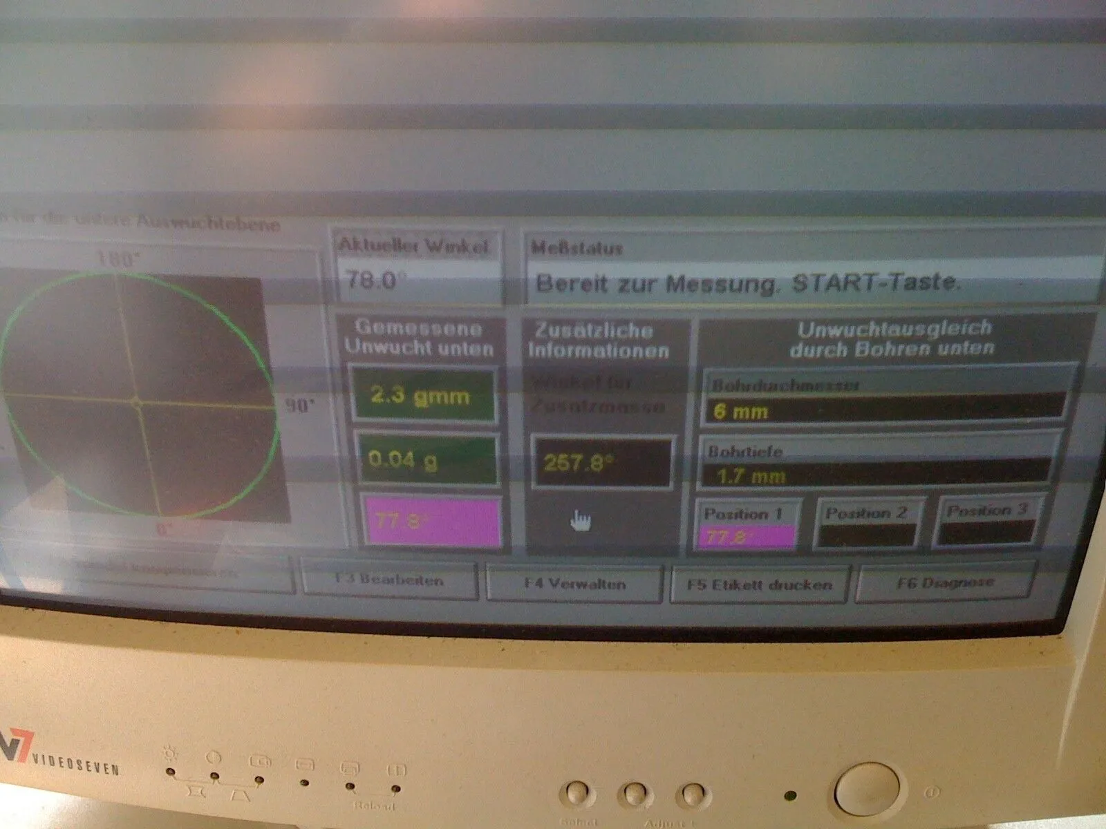

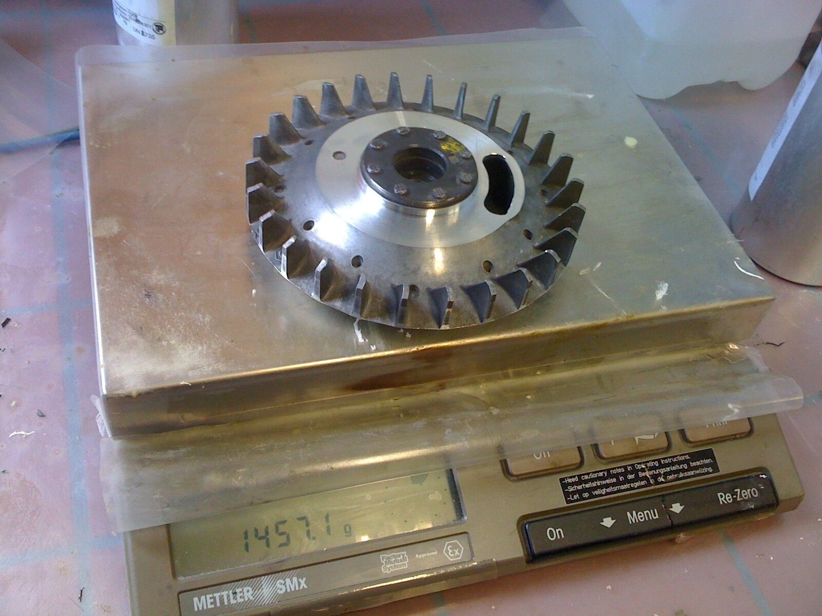

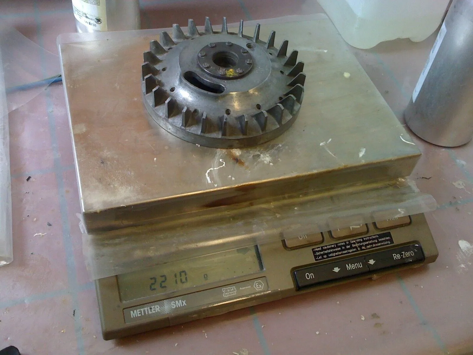

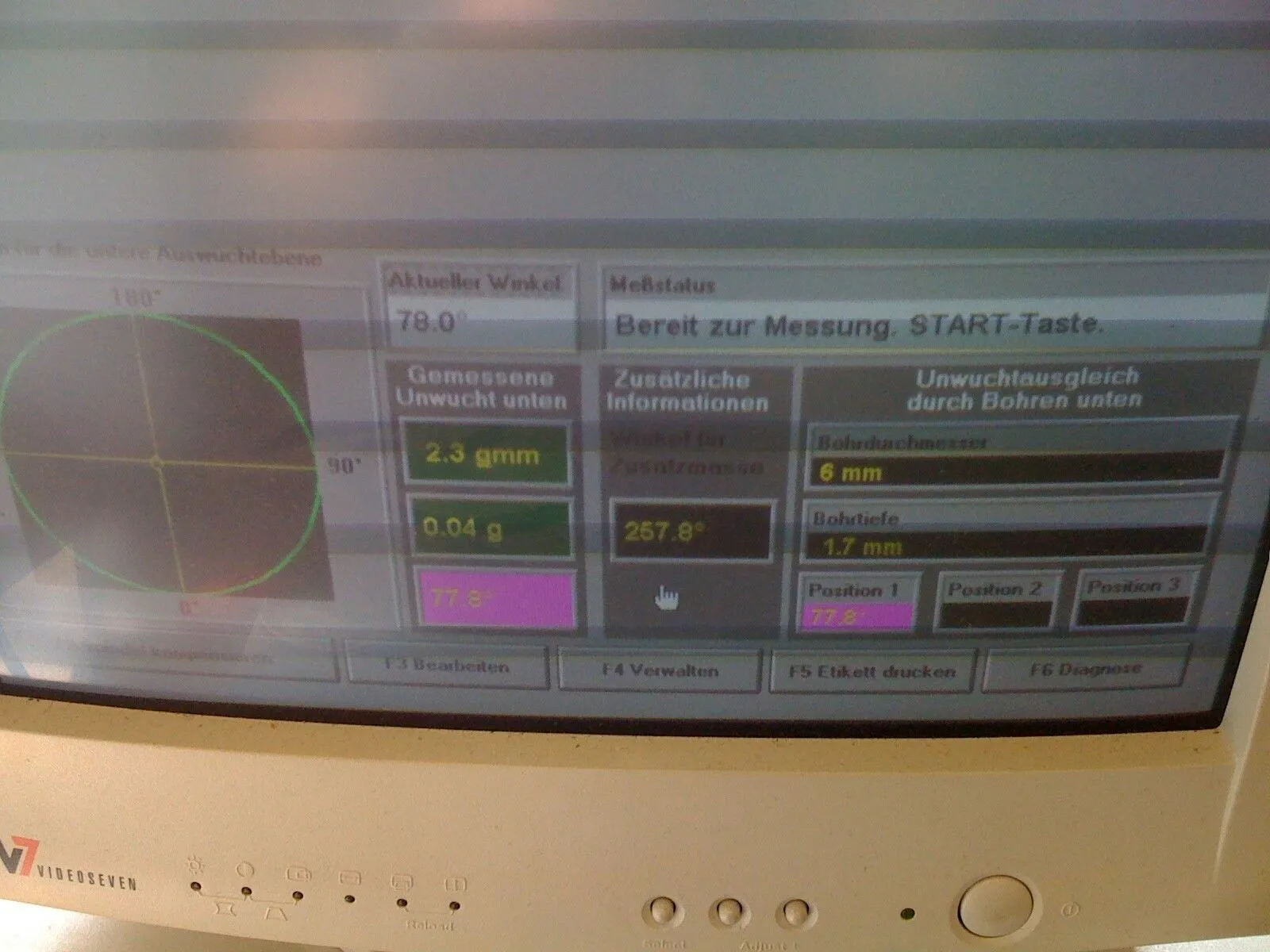

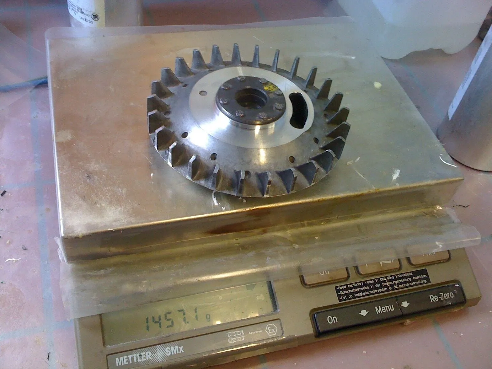

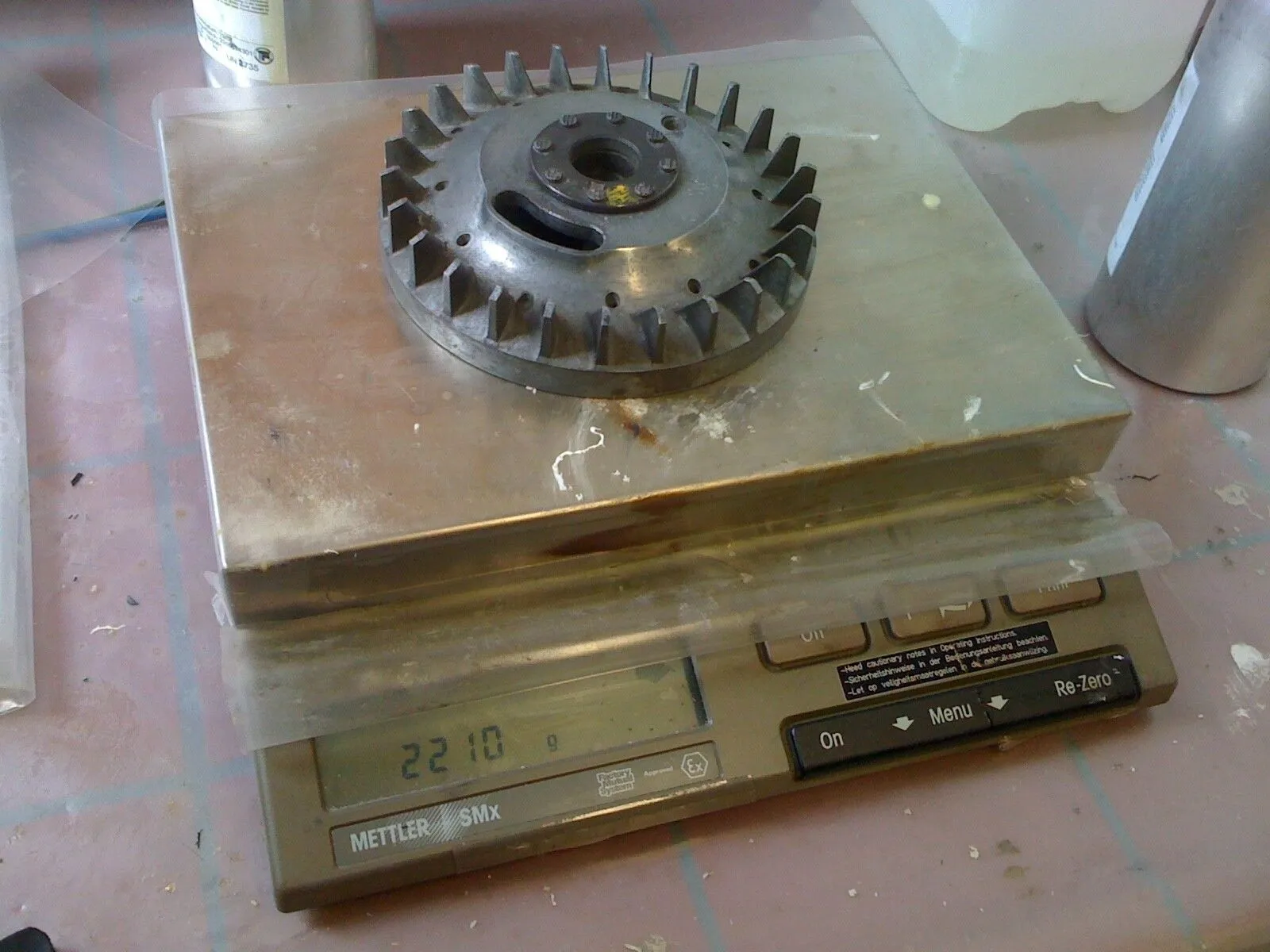

    v50 lüra:
    von 2210g auf 1457g, also 763g gingen runter, wuchtung auf 2,3gmm!

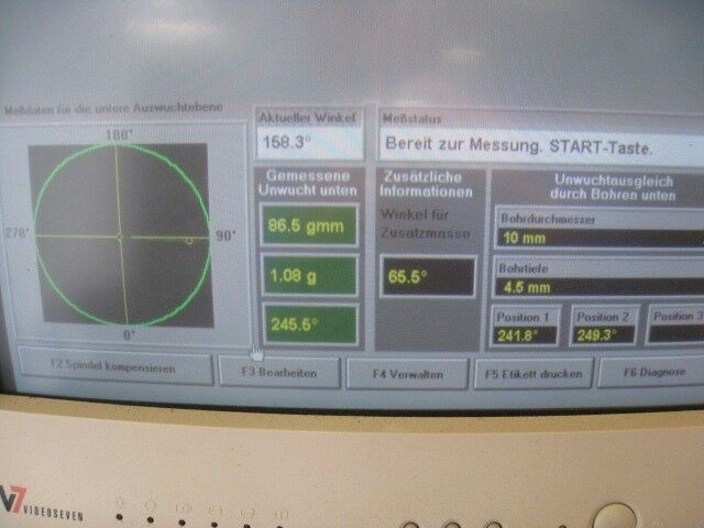

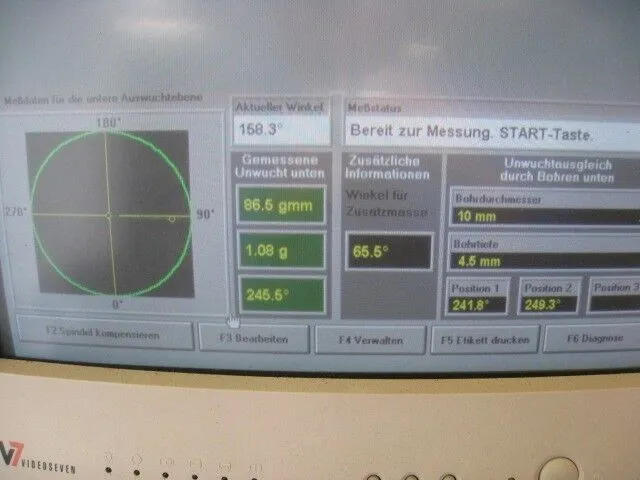

    Hier noch ergänzend Wuchtgenauigkeit (Werksseitig) vor dem abdrehen/wuchten .
    In dem Fall (V50 Lüra) hatten wir 86,5gmm / bei PK50 hatten wir Werksseitig sogar nur 120gmm

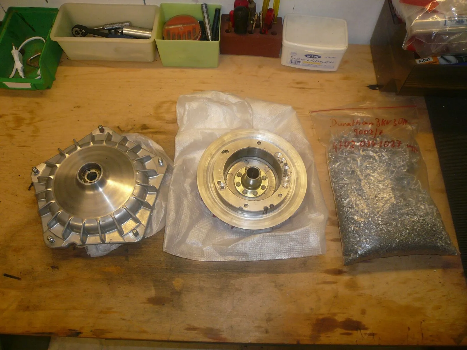

    Juten Abend
    wollt nur vermelden, dass mein Packet angekommen ist und ich echt zufrieden bin :)
    LÜRA und Bremstrommel sind topp gemacht :D
    Über den "Müll" freut man sich umso mehr^^
    mfg
    tommy
    By the way?? auf wie viel gramm habt ihr mein Lüra runtergedreht???
    Gott sprach: "Hirn ist aus, jetzt werden Titten verteilt!!!"
  • skifreerider01
    5,735
    1,076
    Rosenheim
    50N "Spezial" Bj. 76 & ACMA V56
    • August 2, 2009 at 10:53
    • #34
    wenn ich mich recht erinner kann hatte es 2080g und konnten es auf 1470 runter drehen.
    Dann viel spaß damit.
    @Müll-> naja wir wollten dir damit zeigen um was dein LüRa erleichtert wurde :pump:
    Ps. Bei deiner Bremstrommel hab ich mir extra mühe gegeben. :-2

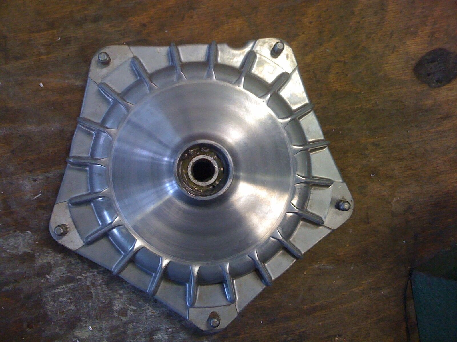

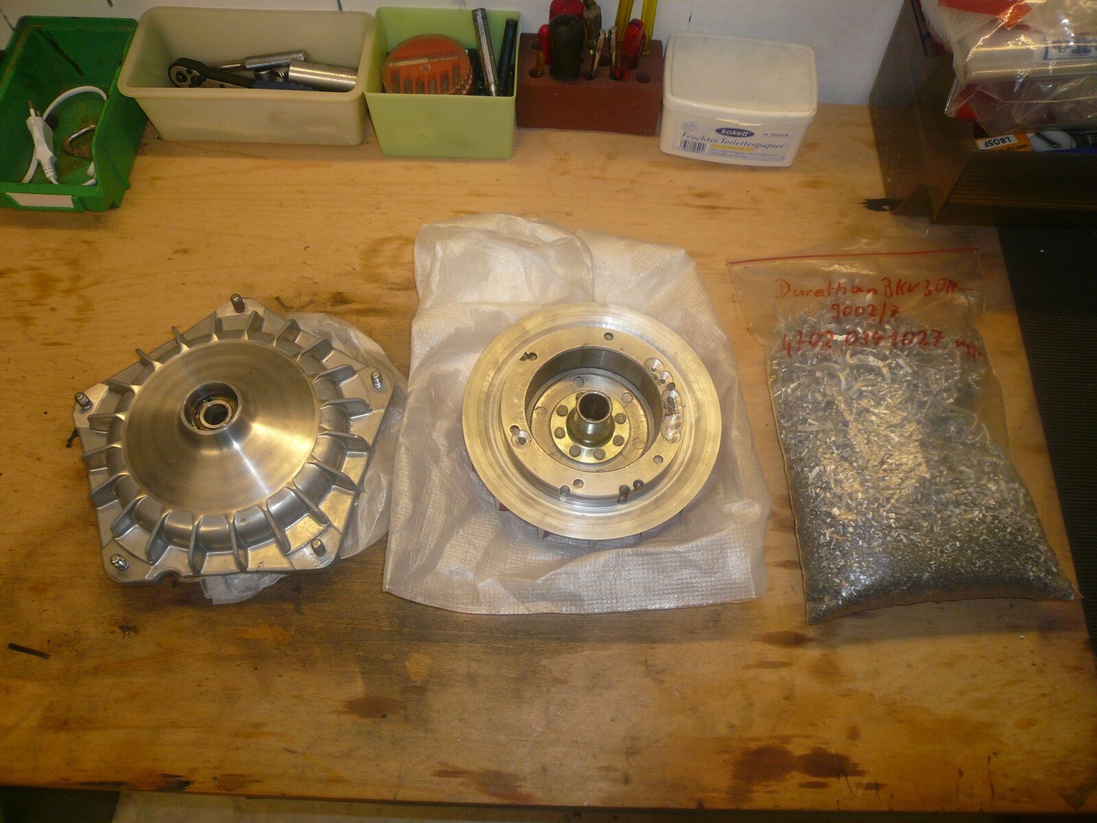

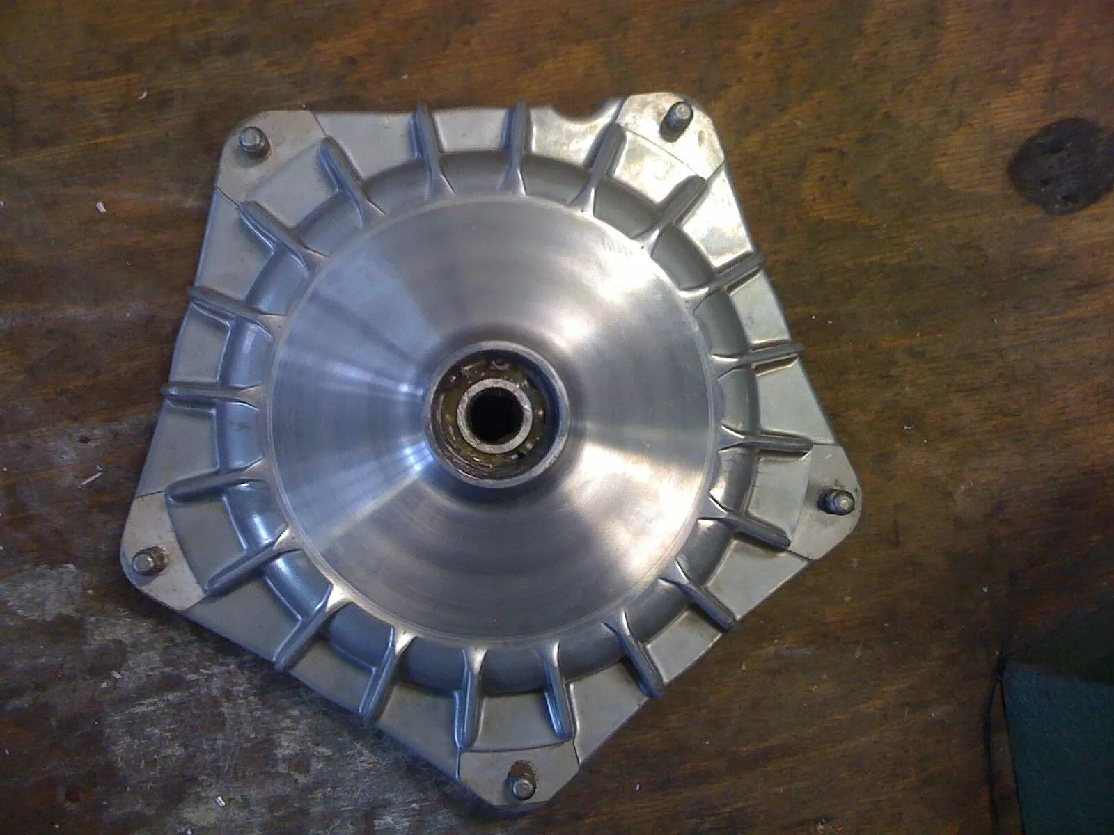

    freut mich dass du zufrieden bist. klatschen-)
    hier übrigens noch ein bild von der abgedrehten grimeca trommel:

    Ps so ists Packet angekommen => Tromme + Lüra + "Müll" :D => Jute arbeit
