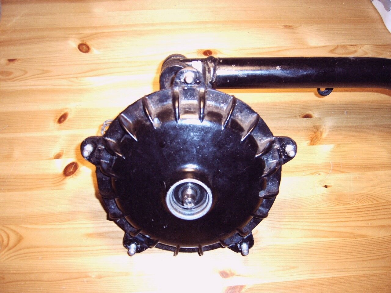

    auch auf die Gefahr hin, daß es ein ähnliches Thema schon gibt [hab gesucht, aber nichts Passendes gefunden]: ich möchte meine Trommelbremse der Vorderradgabel ausbauen, hab den Splint, den Sicherungskäfig und den Simmerring entfernt. Wie kreiog ich aber das Lager mitsamt der Trommelbremse von der Welle? Sagt jetzt bloß nicht, dafür bräuchte ich einen Abzieher.

    abzieher wäre optimal :D aber es geht natürlich auch ohne, nimm dir nen gummihammer und bearbeite die [lexicon='bremstrommel',''][/lexicon] solange, bis sie abgeht. meine war recht fest , ich hab 15min gehämmert... :thumbdown:

  • Am Besten das Rad wieder montieren und die Nabenmutter lösen. Jetzt mit einem Alu oder Kupferdorn (es muss weich sein) und einem schweren Hammer ein paar ordendliche Schläge auf die Welle. Dann fällt Dir die Trommel entgegen. Mit einem Klauenabzieher kann das böse enden. Ich bin auch kein Freund von der oben erwähnten Gummihammer Methode. Sowas geht zwar, aber der Hebel über den der Schlag wirkt ist mir zu groß und ordentlich hauen darf man auch nicht.
