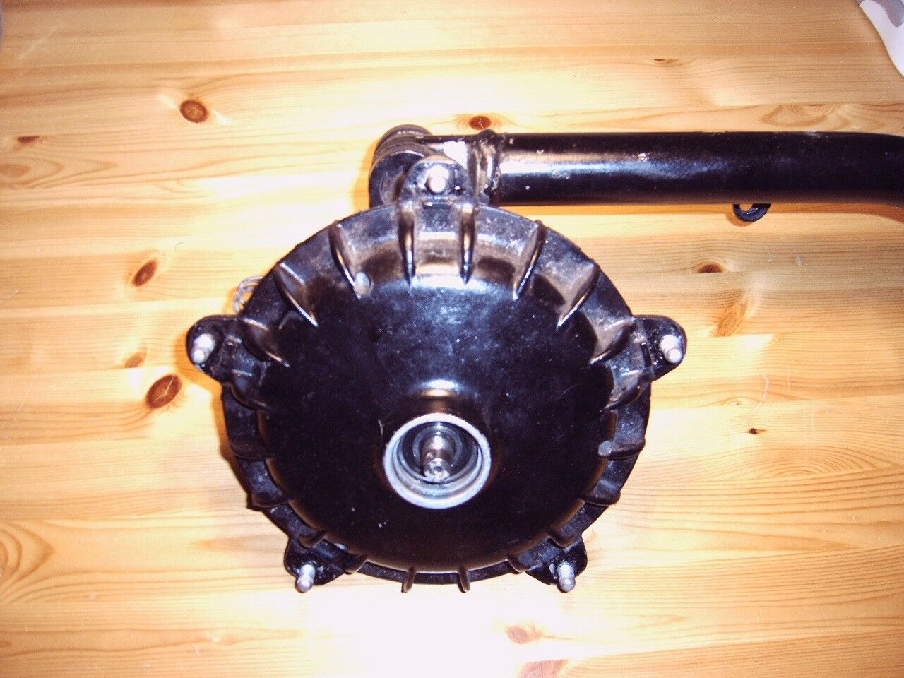

    Hallo Mädels und Jungs,
    auch auf die Gefahr hin, daß es ein ähnliches Thema schon gibt [hab gesucht, aber nichts Passendes gefunden]: ich möchte meine Trommelbremse der Vorderradgabel ausbauen, hab den Splint, den Sicherungskäfig und den Simmerring entfernt. Wie kreiog ich aber das Lager mitsamt der Trommelbremse von der Welle? Sagt jetzt bloß nicht, dafür bräuchte ich einen Abzieher.

  • crazybumblebee
    160
    31
    Augsburg
    px 200 e gs, 50 spezial
    • August 22, 2007 at 15:29
    hi,
    abzieher wäre optimal :D aber es geht natürlich auch ohne, nimm dir nen gummihammer und bearbeite die bremstrommel solange, bis sie abgeht. meine war recht fest , ich hab 15min gehämmert... :thumbdown:

  • Pornstar
    Ten Inch Terror
    634
    18,024
    3,469
    Hamburg
    • August 22, 2007 at 16:02
    Am Besten das Rad wieder montieren und die Nabenmutter lösen. Jetzt mit einem Alu oder Kupferdorn (es muss weich sein) und einem schweren Hammer ein paar ordendliche Schläge auf die Welle. Dann fällt Dir die Trommel entgegen. Mit einem Klauenabzieher kann das böse enden. Ich bin auch kein Freund von der oben erwähnten Gummihammer Methode. Sowas geht zwar, aber der Hebel über den der Schlag wirkt ist mir zu groß und ordentlich hauen darf man auch nicht.

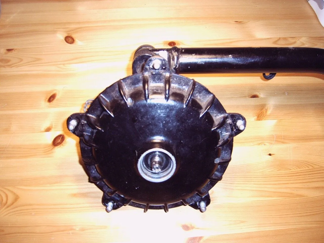

    • August 23, 2007 at 03:59
    Rad hab ich schon auseinandergebaut und den alten Reifen entsorgt.
    Die Achsen-, respektive Nabenmutter hab ich schon entfernt, jetzt sehe
    ich nur noch das blanke Lager. Gibt es keine eleganteren Möglichkeiten,
    ist doch im Prinzip dasselbe Problem wie bei der Entfernung des Kolbenbolzens.

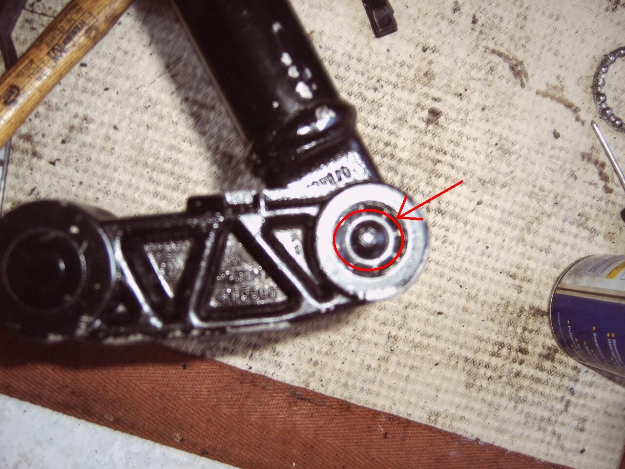

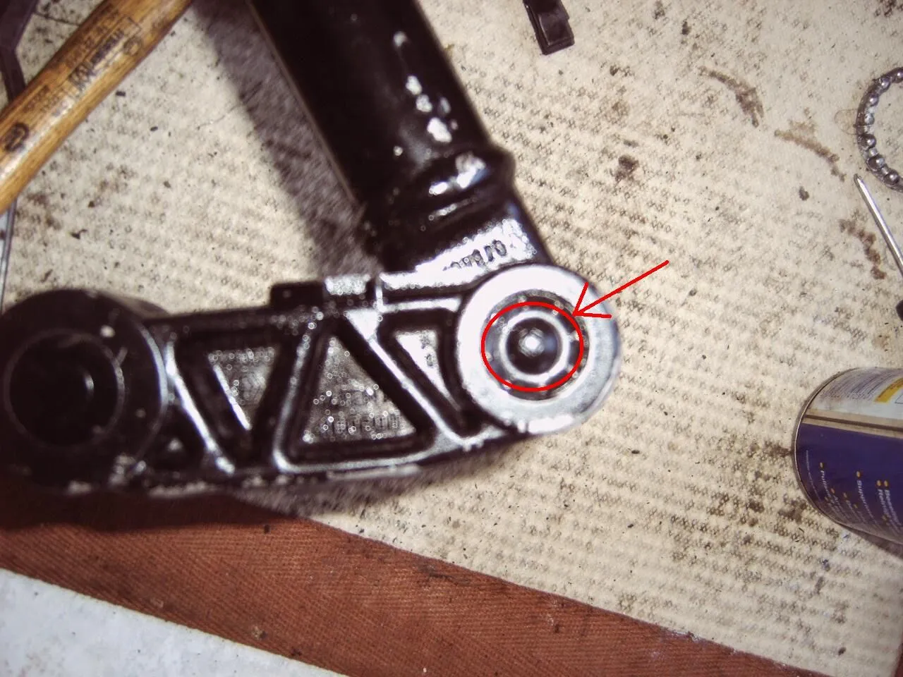

    • August 23, 2007 at 13:23
    Das wäre geschafft...PUH [ging eigentlich fast von selbst...]
    Wie krieg ich denn das Teil an der Schwungradabdeckung weg? Siehe Bild [sorry für die geringe Schärfe]

  • Jangelmn
    220
    KÖLN
    nüx
    • August 23, 2007 at 17:03
    Hallo!
    Das Lager musste wohl oder übel auspressen und das neue wieder einpressen (Das sind 2 Lager+Bolzen)

  • Pornstar
    Ten Inch Terror
    634
    18,024
    3,469
    Hamburg
    • August 23, 2007 at 22:52
    Das Schwingenlager lässt sich nur mit einer Presse vernünftig wechseln. Da kann man viel verkehrt machen. Ab zur Werkstatt Deines Vertrauens.
