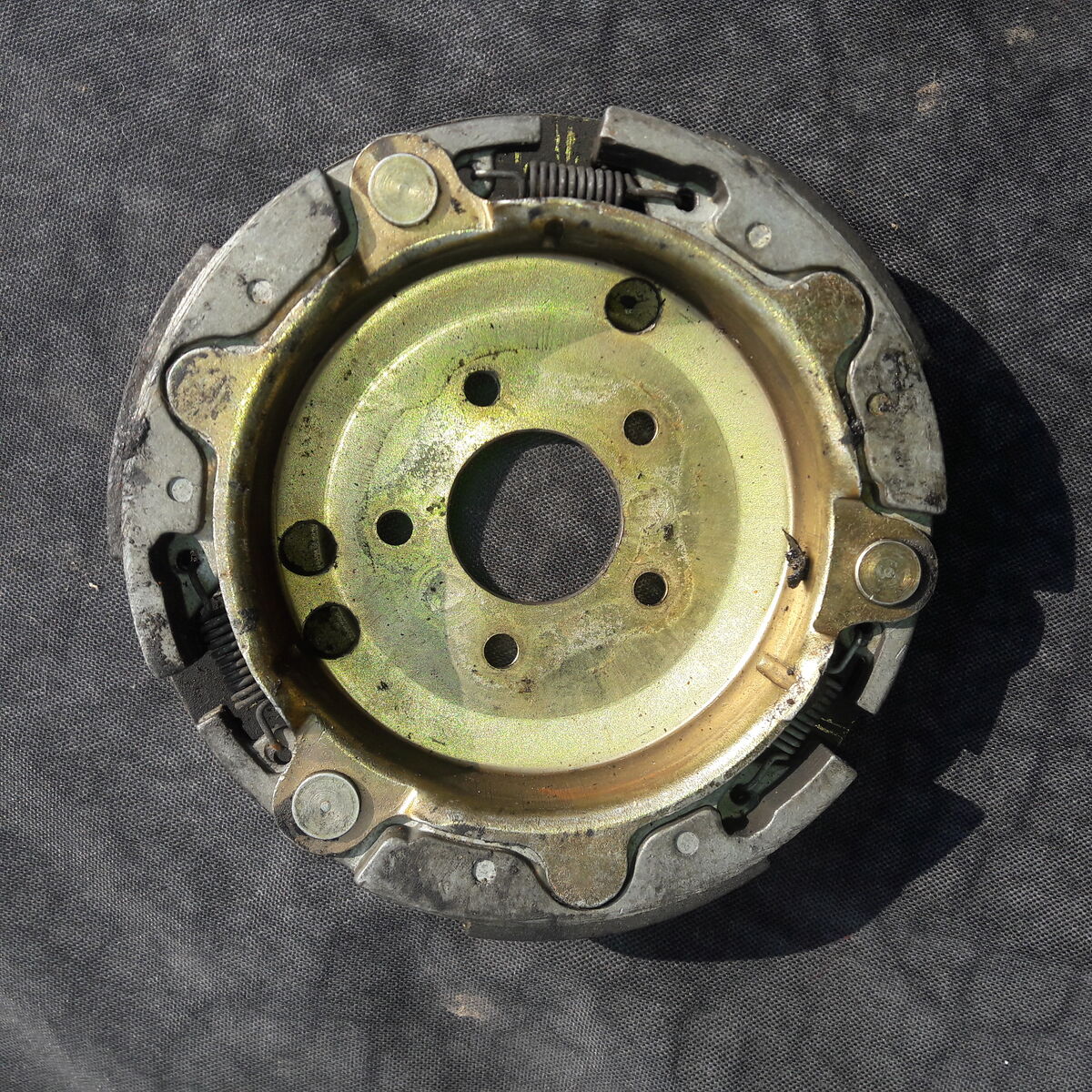

    Moin.
    Nein ist für Schalter.
    Nur die im Bild passt. Durchmesser 135mm. Kupplungsglocke 140mm.
