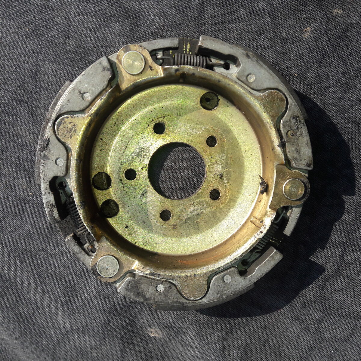

    Hallo Zusammen ....
    dürfte diese denn passen, ist ja ab '86 ...
    https://www.ebay.it/itm/46104-Frizione-completa-Piaggio-VESPA-PK-XL-2-AUTOMATICA-50-dal-1986/192600420987?hash=item2cd7e1327b:g:zDQAAOSwtMNbuOkH
  • Egal106s16
    805
    10,115
    1,836
    01662
    • April 2, 2019 at 12:16
    • #22
    Moin.
    Nein ist für Schalter.
    Nur die im Bild passt. Durchmesser 135mm. Kupplungsglocke 140mm.
