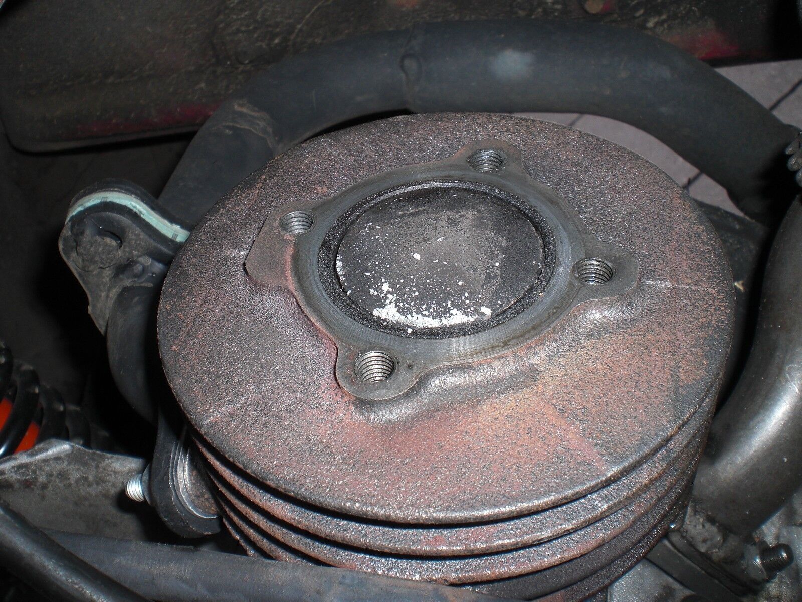

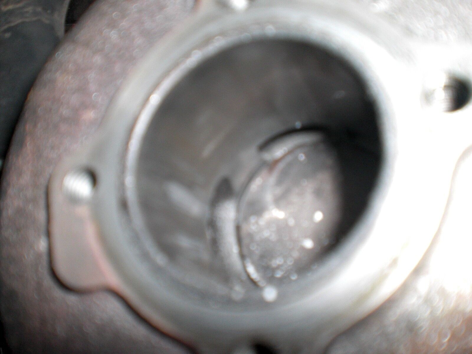

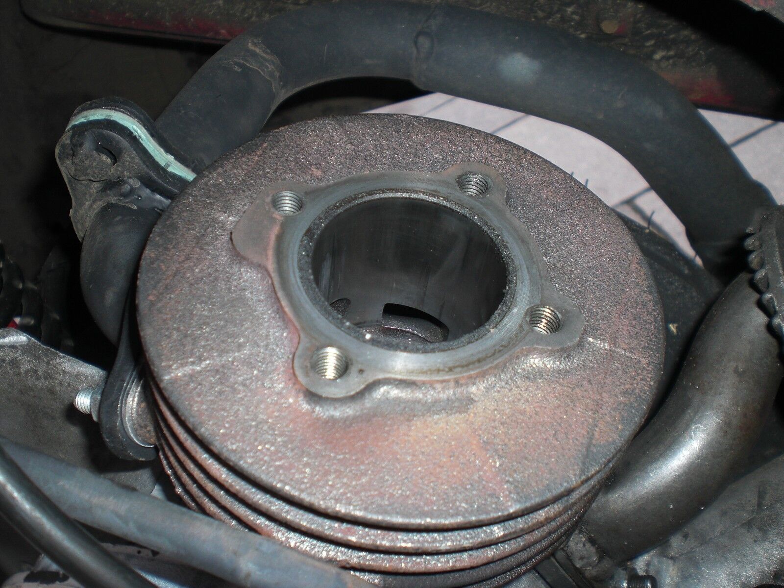

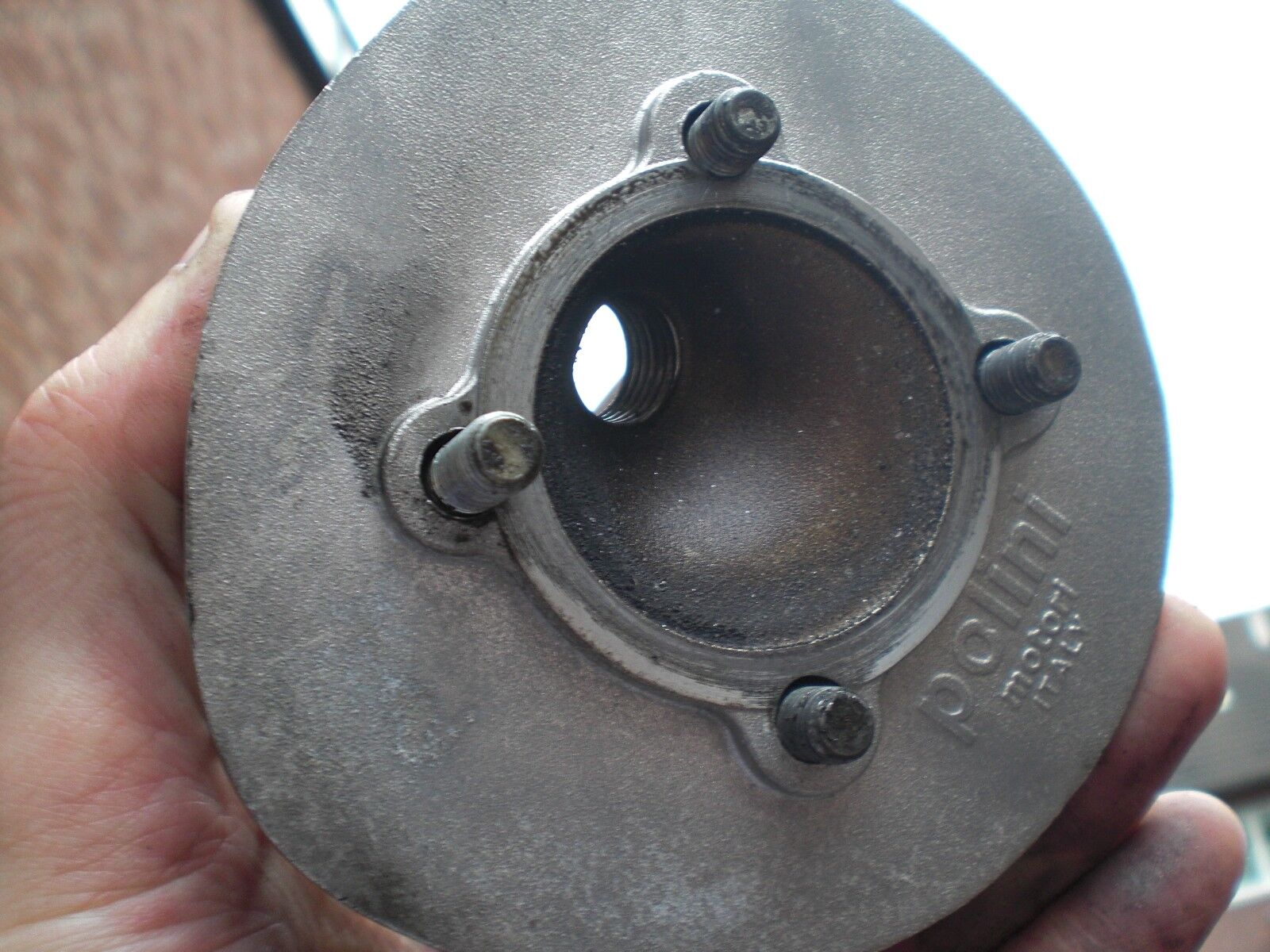

    • July 9, 2009 at 15:56
    Hier die Bilder froehlich-)

    • July 9, 2009 at 16:01
    1a Klemmer würde ich sagen. Fehlende Kompression dürfte daran liegen, dass die Kolbenringe in Mitleidenschaft gezogen wurden.

    • July 9, 2009 at 16:03
    ...das vierte Bild wäre interessanter, wenn Du es nochmal fotografierst. :thumbup:

    • July 9, 2009 at 16:25
    ja schon denn 1a Klemmer ist das auf den Fotos erstmal nciht und woher kannst Du bitte was über die KoRinge sagen, die sieht man doch gar nicht??

    • July 9, 2009 at 16:49
    Naja, auf dem zweiten Bild sieht man ja doch recht deutlich Schleifspuren. (Genau beim Auslass)
    Hast ma mitm Fingernagel drübergefühlt???
    Bei den meisten Klemmern, gehen auch die Kolbenringe bei drauf oder werden etwas beschädigt.
    Jezt gibt es ein paar mehr möglichkeiten:
    1: Wenn die Schleifspuren noch nich ganz so schlimm sind, neue Kolbenringe drauf (billigste Möglichkeit)
    2: Zylinder hohnen lassen und Übermaßkolben verbauen
    3: Neuer Zylinder drauf.
    Egal was du jetzt machst, prüf die Ursachen... (Gemisch zu mager, Falschluft, Zündzeitpunkt etc)
    sonst hast du bald wieder das Problem
    jazZar
    Wie würdest du denn die Schleifspuren im Zylinder und das aufgebrannte Alu auf dem Kolbendach klassifizieren, wenn nicht als Folge eines ordentlichen Klemmers? :wacko:
    Wie der Topiceröffner schrieb, ließ sich der Kickstarter leichter als üblich durchtreten. Das deutet schwer darauf hin, dass in Folge des Klemmers die Ringe durch Aluabrieb des Kolbens in den Nuten eingeklemmt sind und dadurch nicht mehr richtig dichten, was zu Kompressionsverlust und damit leichter zu betätigendem Kickstarter und nicht mehr anspringendem Motor führt.
    Aber vielleicht ist ja auch alles top und ich blind. :rolleyes:
