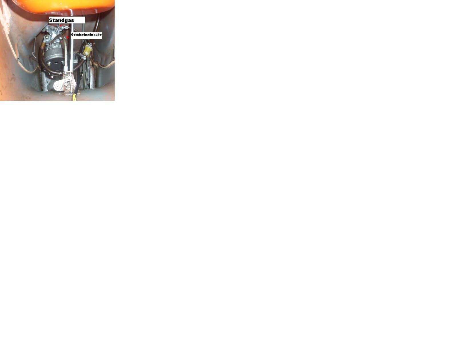

    hi. ich habe schon den einen thread mit vergaser richtig einstellen gelsen aber der bringt mir leider nicht viel da ich nicht weis was das alles für schrauben sind und wo die sind und ich ein totaler vespa noob immoment bin xD.
    bei meiner vespa is das so wenn ich das standgas so habe das er wieder langsam runtertourt geht sie aus wenn ich kein gas gebe,
    wenn ich das standgas aber höher mache sprich sie geht nichtmehr aus tourt sie nichtmehr oder in 1 min wieder runter. habe eine kleine aufnahme mit den eigentlich normal runter tourenden standgas gemacht, LOAD:
    und hier ein bild vom vergaser wo ihr was hinschreiben könnt oder so xD:
    thx 4-help im vorau

    • July 11, 2009 at 15:44
    so ich hoffe jetzt hats geklappt

    Deutschland, Köln Dellbrück
    50N
    • July 11, 2009 at 15:45
    ahhh scheiß pc
    naja ich hoffe du kannst das erkennen ^^

    • July 11, 2009 at 15:49
    luft=gemischschraube

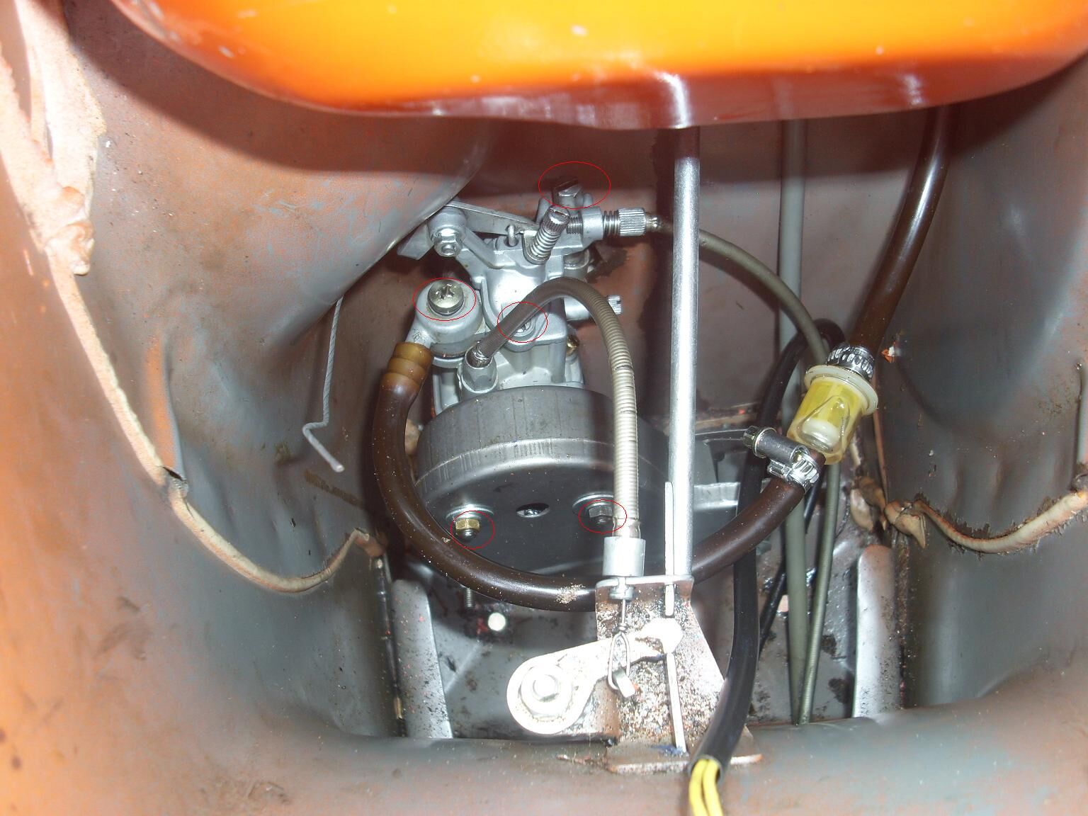

    • July 11, 2009 at 19:05
    Auch wenn die Gute gedosselt ist und alles... für mich hört es sich doch sehr nach Falschluft an. Dein Standgas ist viel zu niedrig, drum dreht se auch nicht hoch und wenn das Standgas in Normalstellung ist dreht se ja hoch --> Suchen und Fehler beheben.

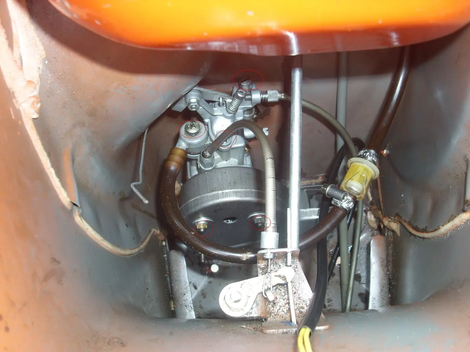

    Augsburg
    • July 11, 2009 at 19:19
    Äh... ja! Alle rot markierten Schrauben sollten fest sein, der Rest sind Einstellschrauben. Bei der obersten darauf achten, dass der Vergaser auch fest im ASS sitzt. Am besten nochmal lösen, Gaser ordentlich draufschieben und dann zuschrauben.

    • July 11, 2009 at 19:39
    so die roten hab ich nachgezogen . sie geht nichtmehr im standgas aus aber wnen ich gasgebe dreht sie hoch und kommt aber immernoch langsam runter. kann bis zu 1 min dauern bis sie wieder ruhig läuft

    • July 11, 2009 at 20:05
    Das ist meist keine Krankheit, sondern mehr eine Alterserscheinung der Simmerringe ;) Ich will dich ent entmutigen, aber Schrauben nachziehen hilft so gut wie nie. Überall wo Benzin fließt kann das gute Stück Falschluft ziehen.
