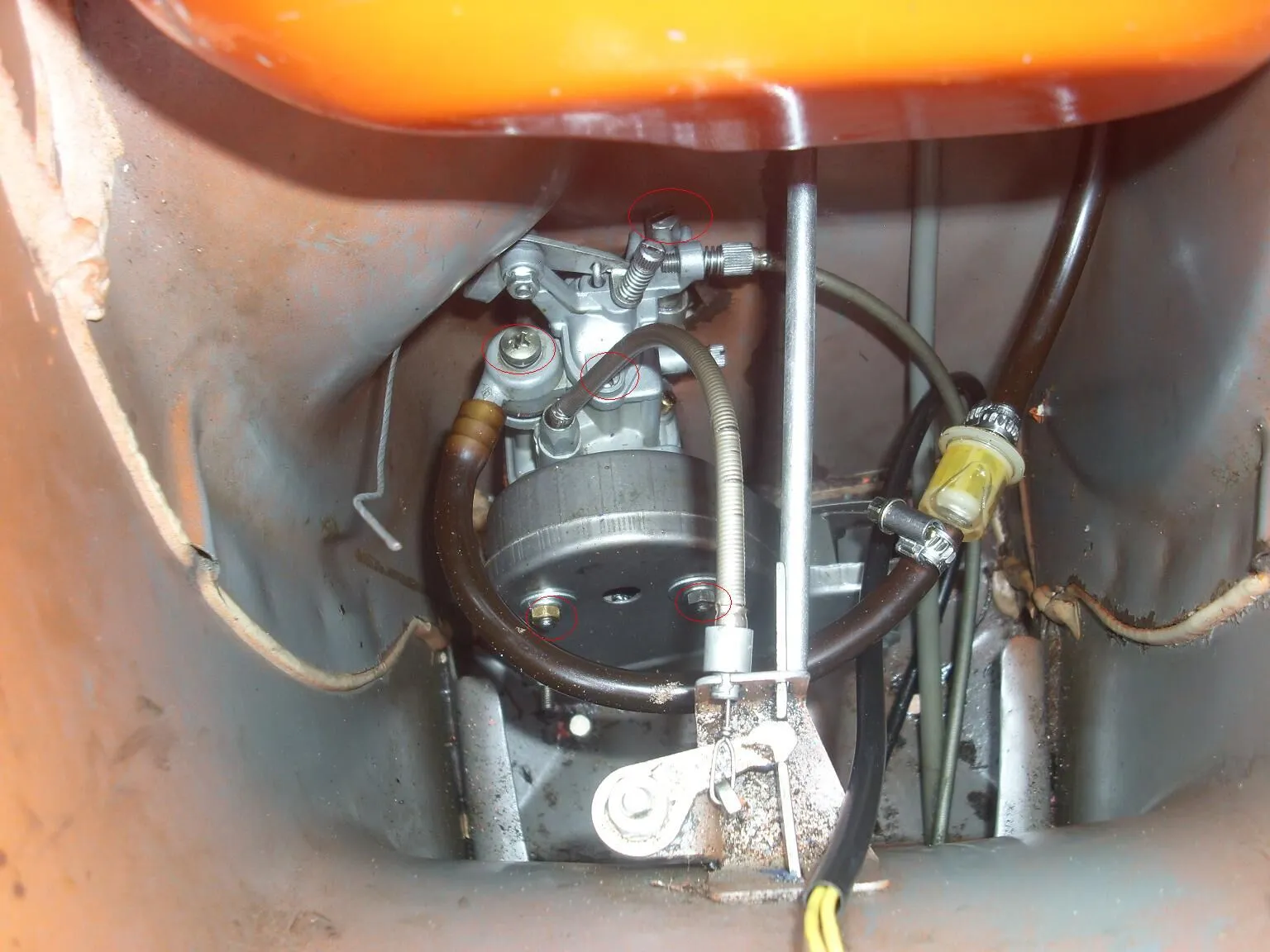

    und hier ein bild vom vergaser wo ihr was hinschreiben könnt oder so xD:

    Auch wenn die Gute gedosselt ist und alles... für mich hört es sich doch sehr nach Falschluft an. Dein Standgas ist viel zu niedrig, drum dreht se auch nicht hoch und wenn das Standgas in Normalstellung ist dreht se ja hoch --> Suchen und Fehler beheben.

    ich würde ja gerne alle schrauben am vergaser fest zurren aber leider weis ich nicht was einstell schrauben sind und was nicht und wo welche sitzen

    Äh... ja! Alle rot markierten Schrauben sollten fest sein, der Rest sind Einstellschrauben. Bei der obersten darauf achten, dass der Vergaser auch fest im ASS sitzt. Am besten nochmal lösen, Gaser ordentlich draufschieben und dann zuschrauben.

    so die roten hab ich nachgezogen . sie geht nichtmehr im standgas aus aber wnen ich gasgebe dreht sie hoch und kommt aber immernoch langsam runter. kann bis zu 1 min dauern bis sie wieder ruhig läuft
