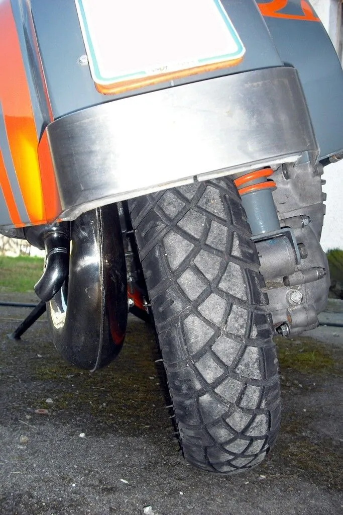

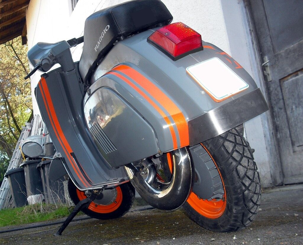

    man man man...
    da wartet man nur knappe 6 monate auf seinen ass... der 55 € kostet... weil ja 136er direkt und PK soooooo schwierig zu machen sind; und dann passt er nicht in den rahmen!!!
    nicht dass er zu weit seitlich wäre nein (ich hab großzügig ausgeschnitten!!!)... ABER DA IST NACH UNTEN CA. 1CM PLATZ!!!!!
    zefix! wennst nicht alles selbermachst echt zum :+1
    und da wir noch kein funktionierendes schweißgerät haben, dauerts noch mit dem zerschneiden und wieder RICHTIG zusammenschweißen!
    was macht der olo also... richtig.. er nimmt den alten ass, baut sich aus einem kühlerschlauch und einem baumarktschlauch (wieder der rote darky 2-) ) einen conversion-gummi :D (inneinandergesteckt) damit er den 30er dello auf den 25er ass bekommt.. stellt dann fest, dass der gaser trotzdem unten, vorne und rechts ansteht :-1 und bekommt nochmal beinahe das :+1
    naja.. wenigstens ist der motor drin und der puff passt mit dem 100-90 hinterreifen rein!
    und irgendeine lösung find ich für den ansaugschmarrn schon noch!
    hab euch auch extra ein bild gemacht, wie sie mit dem neuen puff daherkommt ;)
    und blechi :D

  • MetalheadDeluxe
    Mitglied
    26
    6,476
    1,254
    FN am Bodensee
    • April 8, 2010 at 12:38
    • #171
    Schnurzel, ich rede hier von RICHTIGEN GROßEN Motoren, nicht von euren 2,5ccm Modellbaumotörchen.
  • Labelsucker
    1,217
    18,942
    3,259
    Vespa Club Regensburg
    • April 8, 2010 at 13:21
    • #172
    find dieses Heckabschlußblech echt sexy. so gefällt mir das Ding auch. :thumbup:
    Finde ich auch!
    Wäre doch eine Verkaufsidee für die vilene PK Fahrer die den Plastikbürzel nicht mögen!
  • HansOlo
    Cpt. Totalausfall
    497
    21,812
    4,017
    60
    Südliches Oberbayern
    • April 8, 2010 at 14:05
    • #175
    japp!
    seh ich auch so!
    gebaut hat das dieser junge herr hier aus dem forum.
    schreibt ihn an, vielleicht macht er ja ne kleinserie ;)
    INN-TEAM
    Sektion Rosenheim
  • dark_vespa
    muffi_darky
    28,720
    5,574
    Kleinblechverstümmler
    • April 8, 2010 at 14:50
    • #176
    würd ich eines nehmen, wenn der Preis stimmt :-2
