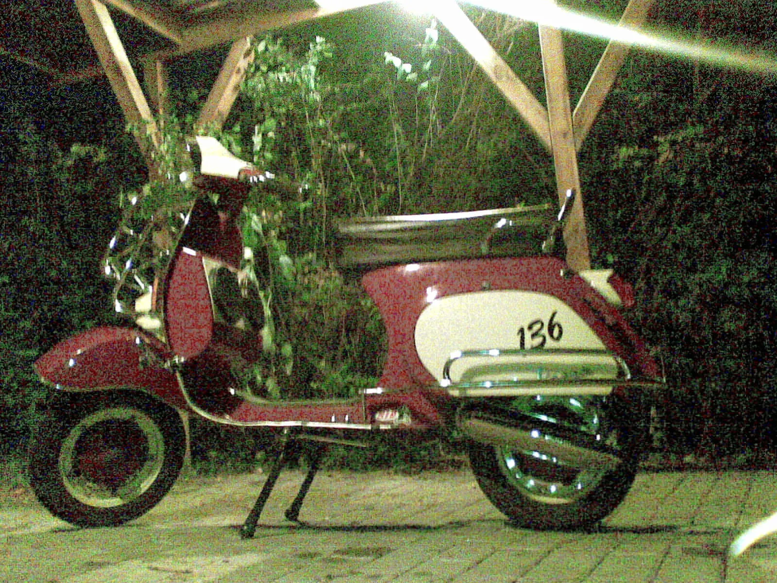

    Aber die Vespa kann dafür passend gemacht werden, du musst dazu ein Stück von dem Blech was Motor von Reseverad trennt abtrennen.
    Banane sieht super aus an der PK find ich hab ich selbst gemacht aufwand hält sich wirklich in Grenzen also unter 10min. das abtrennen.
    Aber sieh selbst:
    Ist auch wie ich finde nicht zu Laut bin gestern 10min hinter einem Streifenwaagen hergefahren der die Fenster unten hatte und er hatte wohl nix auszusetzen.
