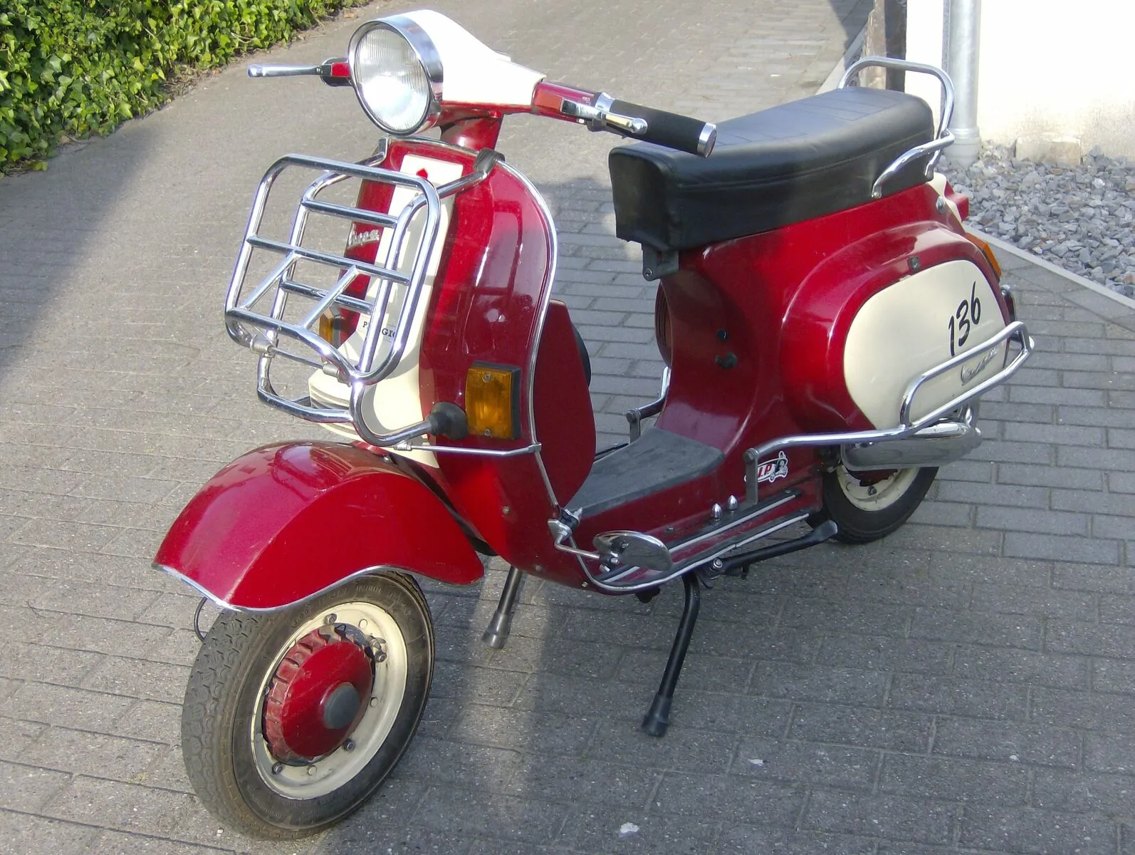

    habe eine Vespa pk 50 XL 2 und bin grad am generalüberholen. Unter anderem kommt eine 4 Scheiben Carbon Kupplung rein und einen
    DR 75 F1. Jetzt bin ich am überlegen noch eine Banane dran zu machen, aber gibt es eigentlich welche für die XL 2 ??? Hab mal geschaut, aber nichts
    passendes gefunden oder auch nur blind :)
    Hat jemand einen Tipp für mich?
    Grüße
    Markus

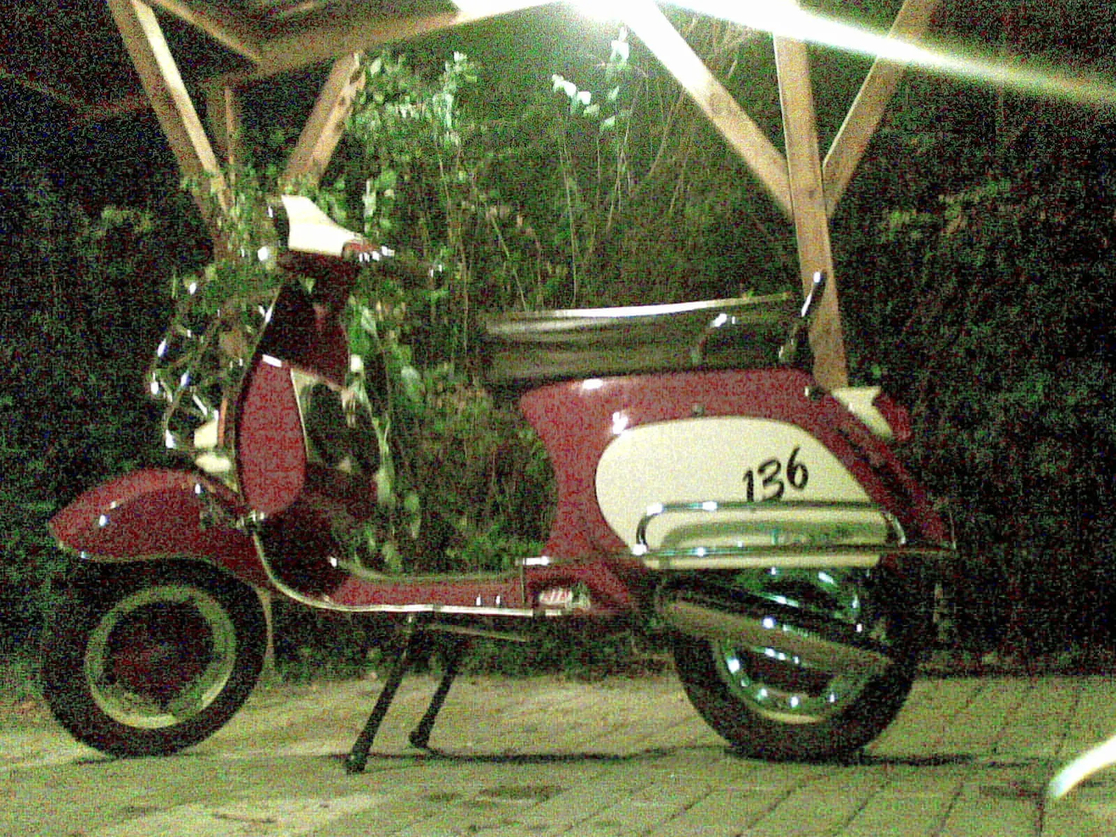

    es gibt keine passende Banane.
    Aber die Vespa kann dafür passend gemacht werden, du musst dazu ein Stück von dem Blech was Motor von Reseverad trennt abtrennen.
    Banane sieht super aus an der PK find ich hab ich selbst gemacht aufwand hält sich wirklich in Grenzen also unter 10min. das abtrennen.
    Aber sieh selbst:
    Ist auch wie ich finde nicht zu Laut bin gestern 10min hinter einem Streifenwaagen hergefahren der die Fenster unten hatte und er hatte wohl nix auszusetzen.
    Christian
