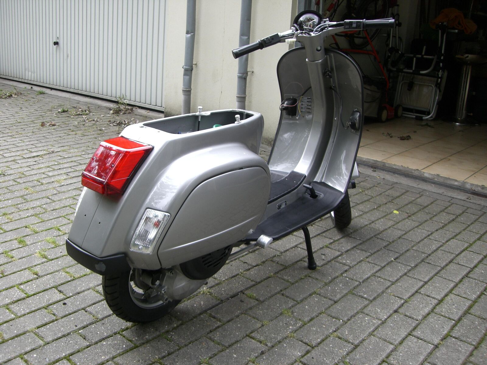

    Jetzt bin ich nun endlich (fast) fertig mit der Restauration meiner Vespa. Siehe Bild!
    Modell: PK 50 XL Bj. 87
    Motorkonfiguration: D.R. Racing-Zylinder und Simonini Rush. Vergaser original (Nur gereinigt).
    Nun zu meinem Problem: Der Motor hat keine Leistung. Und der Motor hat absolut keine Leistung. Er lässt sich im Stand zwar hochdrehen, aber das war auch schon alles! Sobald ich einen Gang einlege und versuch die kupplung bloss schleifen zu lassen, will sie ausgehen.
    Ich hab ander Gemischeinstellschraube in alle Richtungen gedreht und alle Stellungen ausprobiert. Aber es hat sich nichts geändert.
    Auch der Sprit läuft ohne Ende und in großen Mengen durch den Vergaser! Habs am Benzinschlauch beobachtet. Anders gesagt verbraucht er bei 5 Minuten im Stand laufen ca nen halben Liter Sprit.
    Vielleicht hat irgend jemand ne Ahnung was das sein kann. Bitte alles posten auch wenns noch so doof klingen mag! :lol:
    Naja....
    Danke und Mfg
    Peter

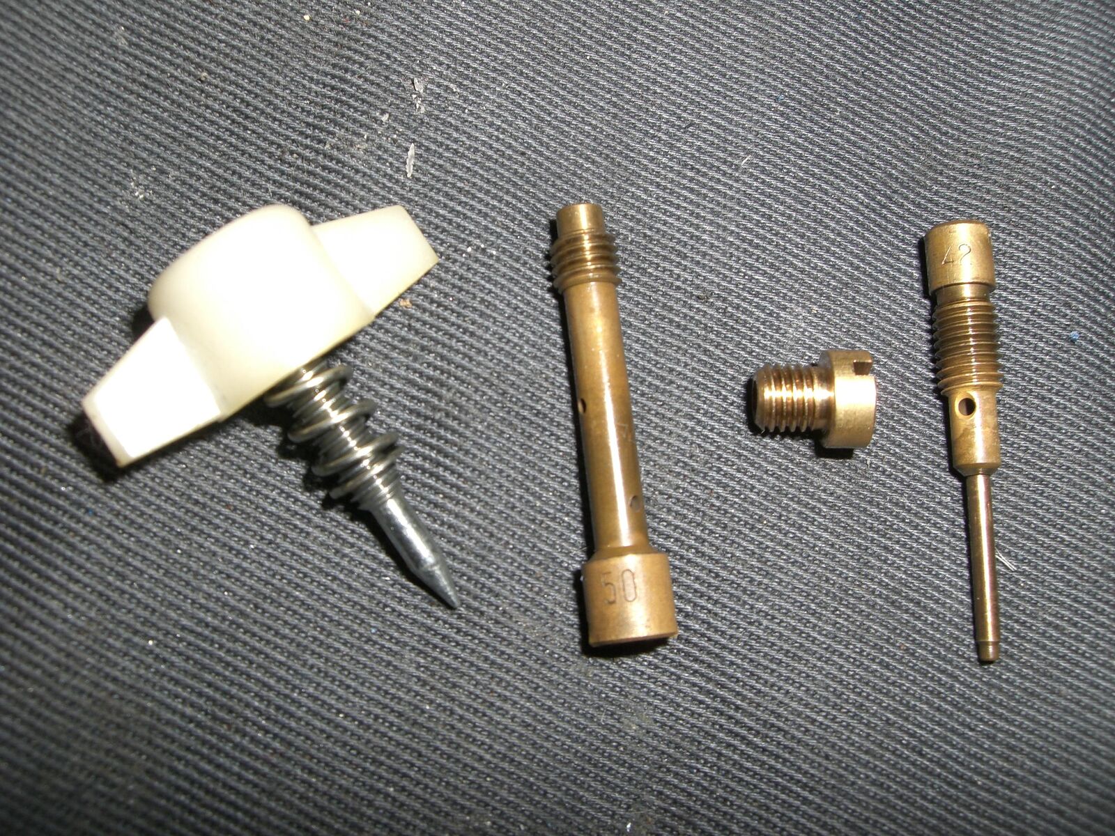

    Anbei ein Bild von den Düsen und Nadeln (Ihr wisst schon was ich meine! :lol: )
    Vergaser ist übrigens ein Dellórto 16/15f
    Rechts (mit der dünnen Spitze): 42 Da hab ich mir gedacht, das Standard so 34 oder 36 drin ist! Sagt mir wenn ich falsch liege, aber könnte das der Kern des Bösen sein?
    2. von Rechts (die kurze dicke Schraube): 65 Keine Ahnung wofür die ist!?! :wacko:
    3. von Rechts : 50 Auch da keine Ahnung wofür die ist! :dash:
    Naja...
    Lasst mich mal hören, was ihr denkt!
    Danke und Mfg
    Peter
