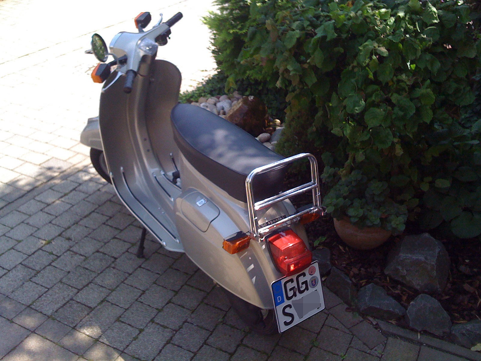

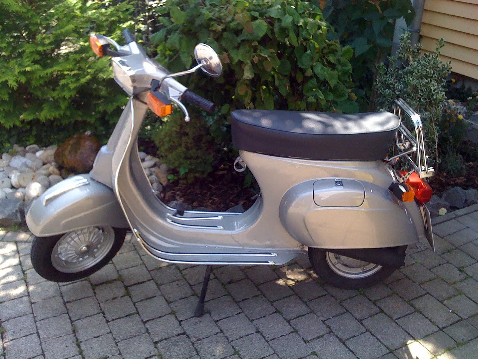

    Was du vor hast habe ich gerade hinter mir. Hatte allerdings ne 50N Special und die auf 125 bzw. 133 umbauen lassen.
    Jetzt werkelt ein überholter Motor einer PV125 mit einem 133er DR Zylinder und 24er Dellorto in dem alten Schatz. Zieht von unten raus wie blöd und läuft durch die aufgemachten Überströmer oben raus so knapp 110 km/h.
    Gemacht hat das Roller Reich in Großaitingen (Bei Augsburg), der hat sie auch über den TÜV gebracht. Ich habe sonst an der Vespa keine Veränderungen vornehmen müssen (Licht, Hupe, etc). Da du aber von Haus aus schon ne 125er hast, sollte das kein Problem sein, den Umbau auf 133 eintragen zu lassen. Allerdings sind Blinker über 125ccm Pflicht!! Ansonsten lässt du einfach ne Abnahme nach §21 machen. Kostet alles in allem 130,00€. Ich habe dir hier mal die Gutachten und Papiere meiner 130er Vespa 50N eingestellt. Übrigens ist die SITO Banane bei mir eingetragen! Alles andere siehe Bilder.
    LG, Macfiery
