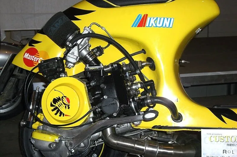

  • nachbrenner
    Vesparator
    16,714
    3,096
    44
    aichach
    Krankes Teil
    • July 19, 2009 at 22:24
    Auch ein Zyli der RD ist möglich,gehen tut vieles,aber,aber ,aber...
