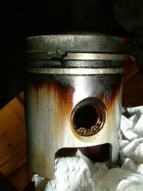

    Also, Choke hatte ich natürlich gezogen (ist auch nicht meine erste Vespa, hatte vorher schon eine PX 80, die ich neu bekommen hab und die mir leider vor einiger Zeit gestohlen :( wurde). Vielen Dank Andi1 für deine ausführliche Beschreibung, hört sich sehr sinnvoll an, und ich werde auf jeden Fall noch schauen, dass ich den Vergaser in ein Ultraschallbad packen kann! Ich hab heut abend noch den Zylinder auseinandergebaut, und mir mal den Kolben und vorallem die Kolbenringe angeschaut. Vorallem, weil sie im kalten Zustand gut funktioniert (von den Startproblemen mal abgesehen) und dann sowie sie auf Temperatur kommt, die Probleme losgehen. Ich werde morgen mal ein Foto machen, und hoffe ihr könnt mir sagen, ob ich mit meinem Verdacht, was die Kolbenringe angeht, richtig liege! Ansonsten schon mal vielen Dank für die Antworten!

    So, hab des Bild gemacht und es wäre super, wenn die wissenden unter euch sich des mal anschauen würden, und mir sagen würden, was sie davon halten! Danke!

    • May 5, 2006 at 20:34
    die kolbenringe sind schon zu stark abgenutzt würd ich sagen ich würde die wechseln. Du kannst das aber auch leicht testen in dem du deine Kompression misst wenn du den wert hast, schüttest du ungefähr 20 ml öl in den zyli tritts ein paar mal und mist nochmal ist der wert gestiegen brauchst du neue ringe (dem motor macht das nichts aus muss natürlich 2t öl sein)
