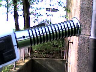

    Hab mir heute neu griffe von louis zugelegt GRIFFE CHROME DE LUXE FUER 22MM-LENKER mit ein bisschen tricksen passen die super und sieht gut aus finde ich.............und IHR ? natürlich werden brems und kupplungshebel auch noch chrom !

    Sieht super aus, hast du sie schon ,,ausgefahren" ?
    Fährt es sich gut mit den?

    na klar direkt nach dem anbau, ist ein ganz anderes fahrgefühl ich habe das so entfunden das mann alles direkter spührt gerade beim schalten ist nicht mehr so schwammig wie bei den ori griffen !

    gekauft bei louis 19,95 €
    einfach in die suche GRIFFE CHROME DE LUXE eingeben !

    Was hast du denn getrickst um die Griffe an den Lenker zu kriegen? Wenn ich mich recht entsinne hat die Vespa doch 'nen 24mm Lenker!

    also mein lenker hat 20,5mm (xl2) musste halt mit klebeband den durhcmesser vergrößern

    hehe coole Griffe muss man dir echt lassen...aber eine Frage gehen die Gummiringe ganz rum???
    Die hab ich nämlich auch drauf und wenn ich mal grob heize :) sie also ein wenig fester halt, dann hab ich nchher so schwarze Ringe auf der Hand kann abeer auch sein das es daran liegt das sie schon über ein Jahr alt sind ;)

    ne hab keine male an den händen, aber du kannst dir erstzringe kaufen die färben dann vielleicht nicht mehr !

    und wie sieht es an der linken seite mit dem ring aus, der dir anzeigt in welchem gang du bist? passt der danach noch oder hast ihn gleich ganz weggelassen?

    der ring hält genauso wie vorher, ich habe ihn drann gelassen (meine Frau fährt ja auch :D)

    hast du eigendlich links die scheibe wo die gänge draufstehen weggemacht wenn ja wie
    einfach mit nem seitenschneider kaputt gemacht oder irgendwie ohne das sie kaputt ist

    Das mit dem Abfärben ist bei den Teilen so eine Sache. Ich hatte die an meinem alten Roller (lange her, Malaguti F12) montiert und da hatte ich jedes mal dreckige Hände, wenn ich etwas länger gefahren bin.
    das schwarze gummi färbt halt (vor allem im sommer) tierisch ab. aber wer schon fahren will, muss leiden ;)
