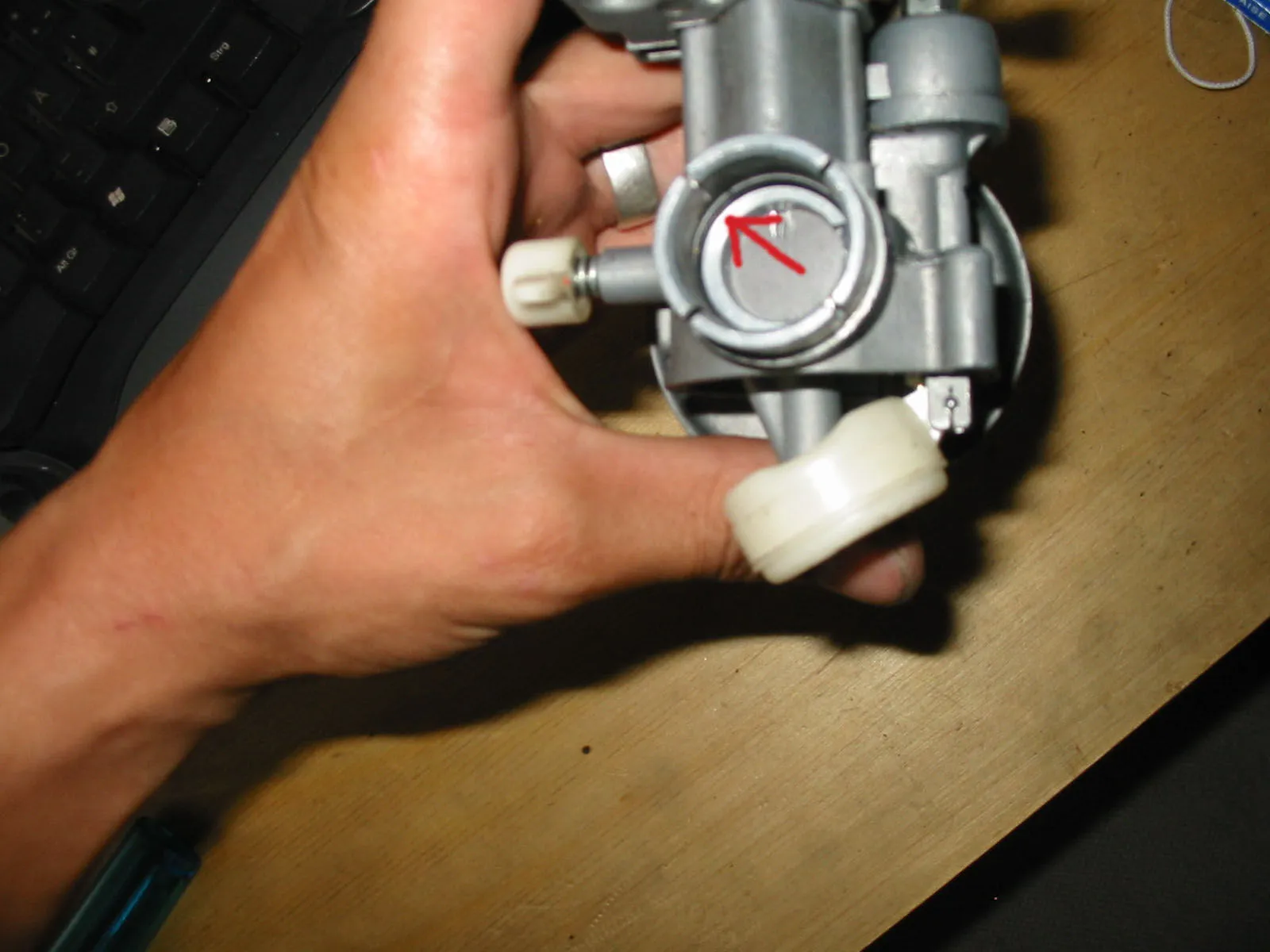

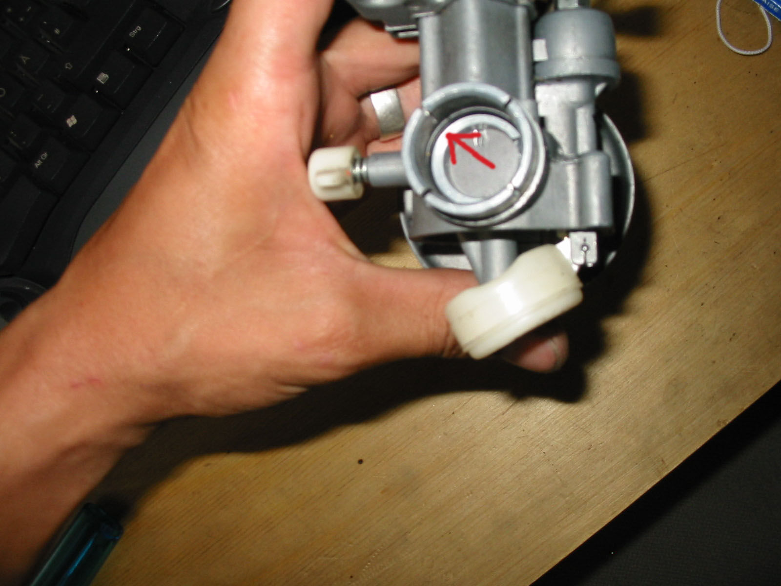

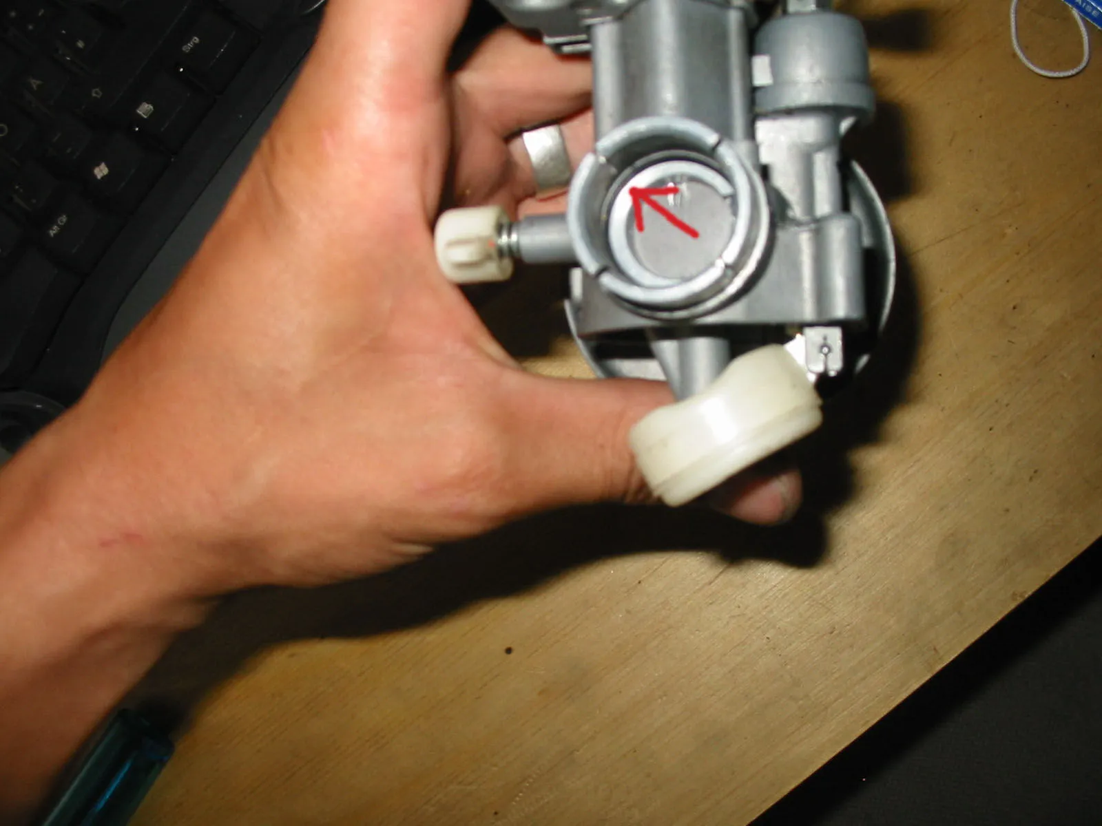

    Welchen Filz bzw. o-ring meint ihr da eig. immer und wo sitzt der am gaser??
  • Basjoe
    4,342
    830
    Dietzenbach
    so langsam zu viele
    • July 29, 2009 at 13:03
    da kommt der o-ring hin wenn der gaser an der stelle eine nut hat, ansonsten filzring an der stelle.
    mfg basjoe
