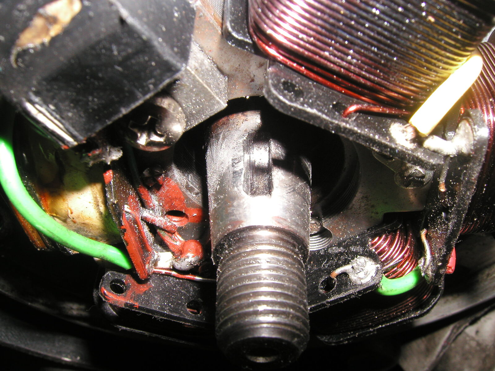

here we go.....
Ich möchte mal behaupten, dass es das wohl war mit der Kurbelwelle...
Was zum Teufel sind das für Metallspäne auf der Grundplatte usw.?
das sind die späne der 3 durchgefetzten keile.... shit, .muss neue welle her?
Feierabend!
letzter Rettungsversuch!!!
besorg dir Ventilschleifpasste und schleife das Polrad auf die Welle ein. Den Halbmond brauchst du bei gut passendem Kegel eigentlich nur um den passenden Zündzeitpunkt zu haben. Ich hab damit schon gute Erfahrungen gemacht. Du musst halt nur sehen das du die Schleifpaste gründlich entfernst bevor du wieder alles richtig zusammenbaust, sonst verschweist du alles. Wenn dun och fragen zur durchführung hast kannst du dich ja noch mal melden.

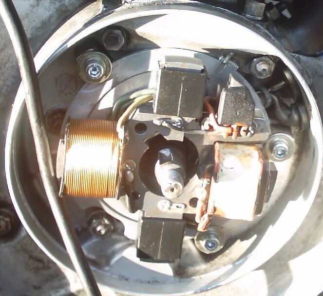

T4spezi
sieht bei meiner so aus wie auf dem Bild,
und hält seit 4.000 km

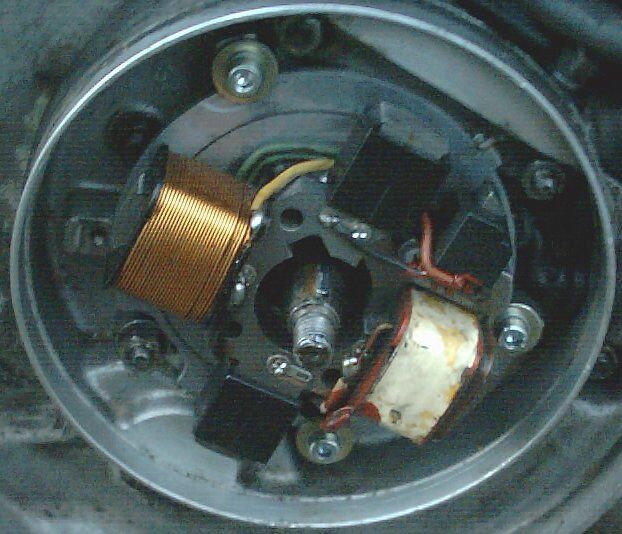

Hatte heute das Polrad runter, alles i.O.
Hatte die Nut damals mit 2K Stabilit ausgefülltDer Keil muss nur so lange halten wie du das Polrad befestigst, damit der ZZP auch stimmt.
Einen Versuch wärs wert, kaputt ist die Welle ja eh schon.
