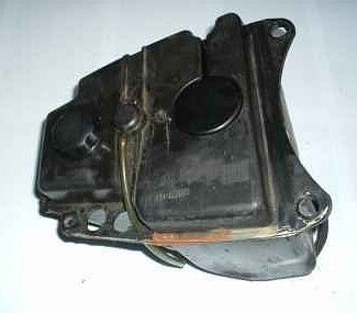

Cosa-Tank ist aus Kunststoff
meine Blechtanks werden ziemlich gefüllt und unter den Deckel kommt ein Stück Plastikfolie, dann kommt auch durchs Entlüftungsloch keine Feuchtigkeit rein bzw. Benzindampf raus
ja sicher ist aus Kunsstoff, aber da sollte "Fettkimme" seinen Hinweis doch direkt an "Pkracer" richten, dann entsteht weniger Verwirrung.

Dass die Cosa einen Kunststofftank hat, der nicht rosten wird, ist mir durchaus bewußt.
Meine Anregung, den Tank besser vollzumachen damit er nicht rostet, bezog sich auf den zuvor zitierten Auszug aus der PK-Betriebsanleitung. Und PK Tanks sind aufgrund ihrer Beschaffenheit durchaus in der Lage zu rosten.
So verständlich?
