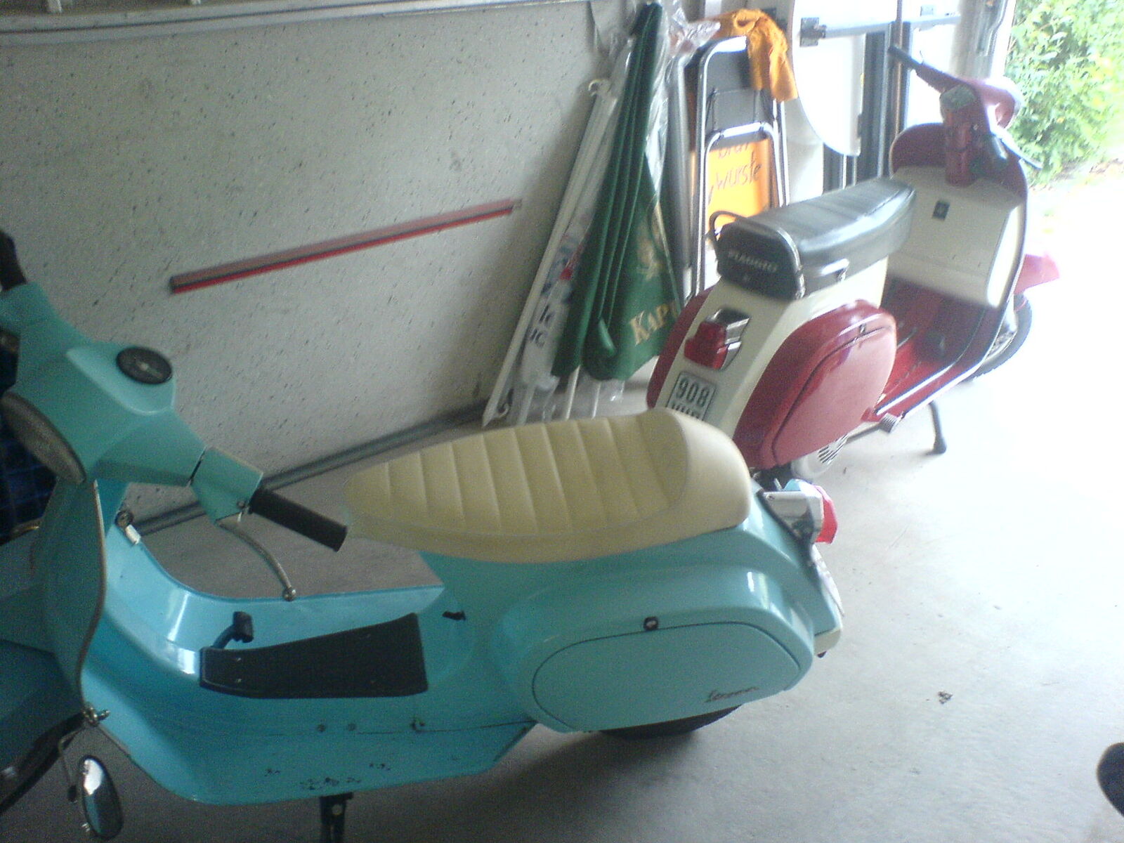

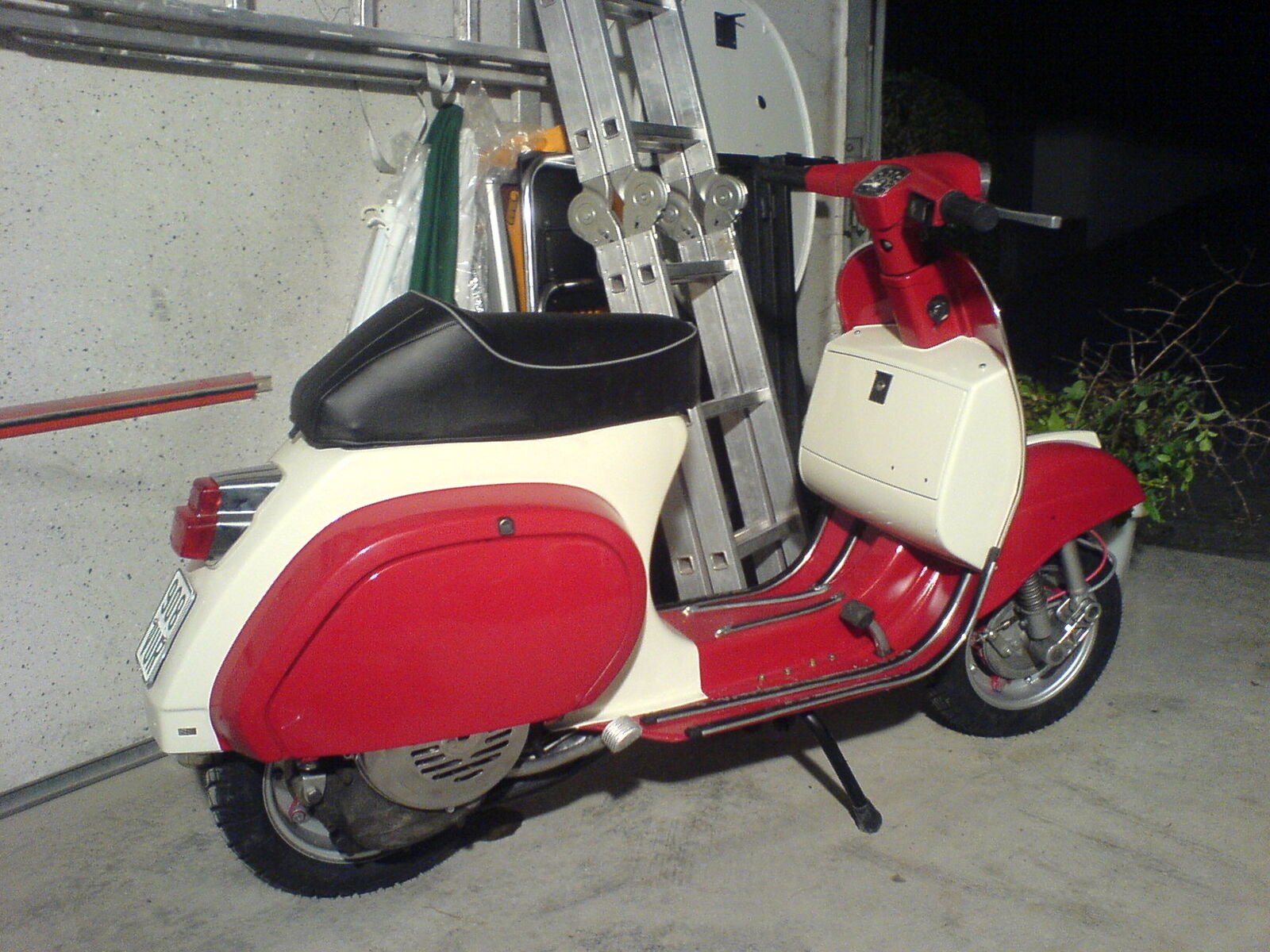

    die viereckigen löcher werden aber fast komplett verdeckt... also man kanns schon so hintüdeln dass es einigermaßen gut aussieht.
    und auf den mitteltunnel kommt bei der s und fer pk50 so n plastikdeckel, hab ich noch 2 rumliegen. bei interesse kannst dich ja mal melden.
    ansonsten kannst du auch die zwei kurzen stücke der v nehmen, da passen die bohrungen fast 1zu1 (ich geh jetzt von pk50s und pk50 aus, bei der xl weiß ich nich genau...)
    mittelteile der v auf pk50:
    plastikabdeckung der pk50:
