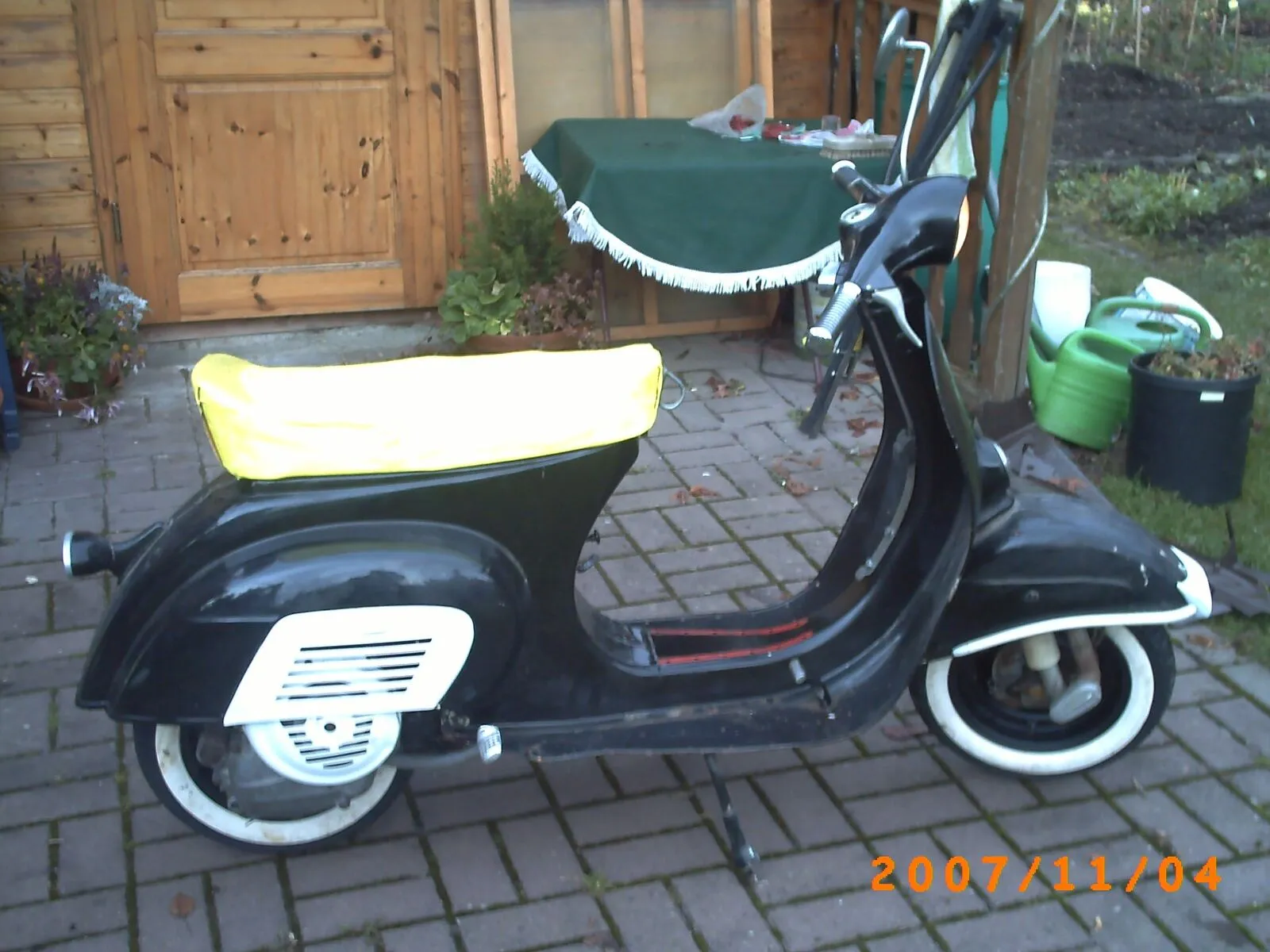

    hier soweit das gute stück v50 s oder n kann ich nicht genau sagen baujahr 1963
    weitere fotos folgen heute abend
