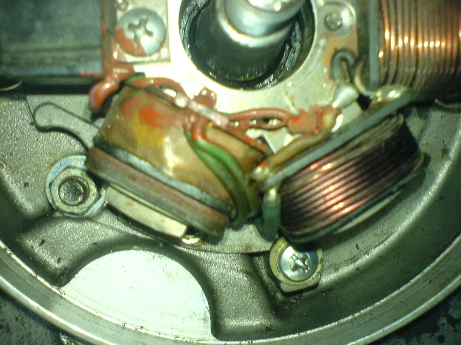

    Ähnliches Symptom hatte ich als meine Zündgrundplatte bzw. die Kabel darauf vergammelt waren. Im Standgas (Ampel) ist sie dann öfter mal ausgegangen. Zündung einstellen war quasi auch nicht möglich, weil es nicht möglich war den Vergaser einzustellen.

    Schau dir die ZGP doch mal an. Ich habe auch erst ALLES andere geprüft, Zylinder abgemacht usw bevor ich (bzw. ein Freund) unters Polrad geschaut habe... ;)

    • November 15, 2007 at 17:18
    moin
    habe mir grade mal die zündgrundplatte angeschaut
    für mich sehen die kabel noch ganz in ordnung aus, was meint ihr ?
    mir ist aber noch was ganz anderes aufgefallen, der halbmondkeil auf der kuwe ist komplett abgeschert, das überstehende teil habe ich in der einkerbung im polrad gefunden
    dadurch kann sich die zündung doch verstellen oder ? sie springt nämlich seit es kalt es nur noch sehr schlecht an ! hatte vor einem jahr schonmal das selbe problem, woran liegt sowas?
    mfg max
