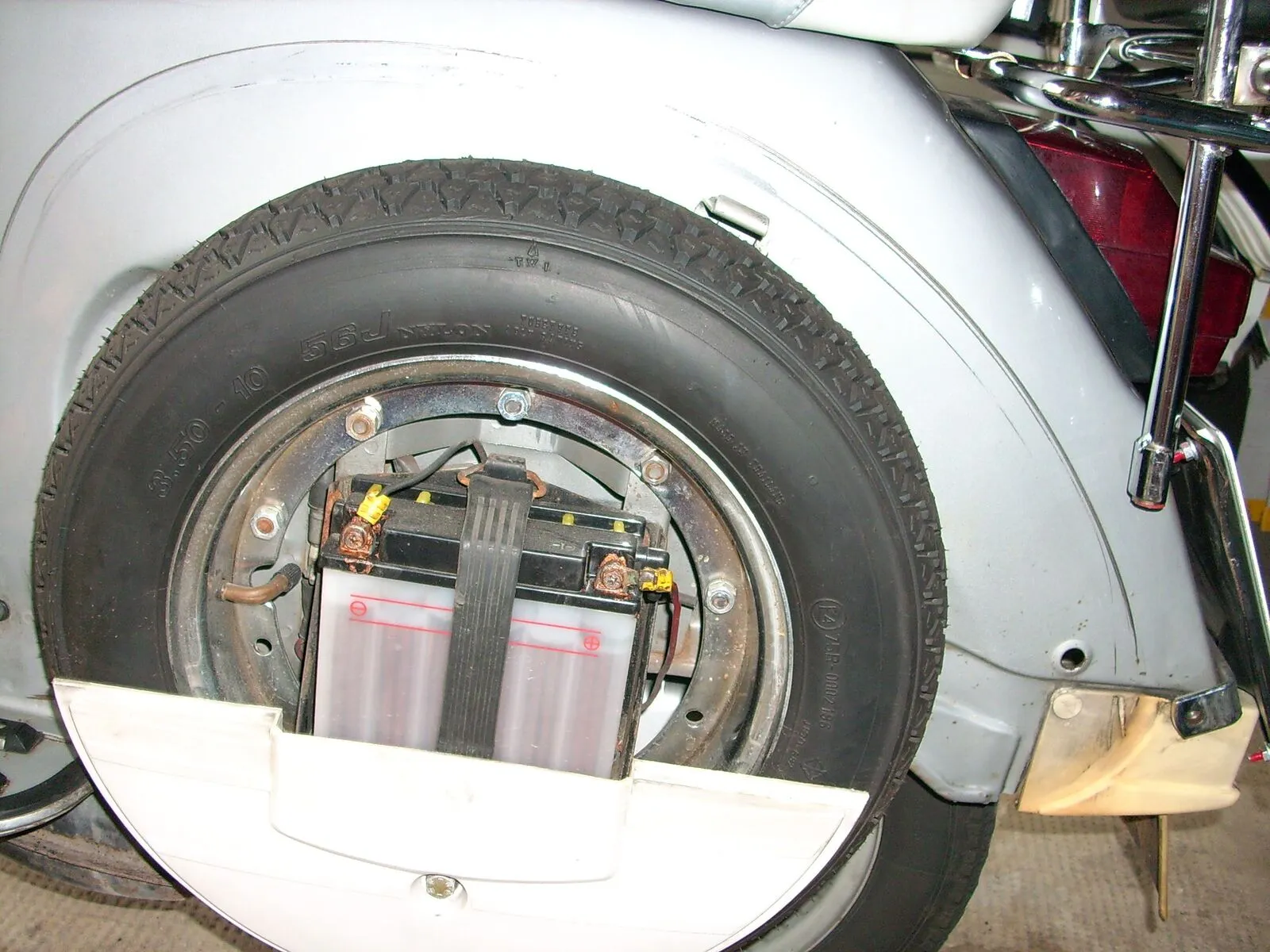

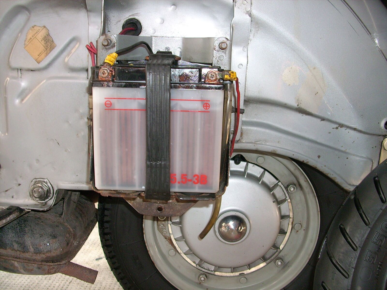

    Ist ganz einfach.
    1. mach den linken Backen ab.
    dann sieht du den Batteriebereich.
    Oben über der Batterie sind die Halterungen für das Ersatzrand 2mal 8mm gerwinde da wird das Rad Draufgesetzt.
    bei der Montage der ersatzrades auf die Halterung muss das Ventil nach innen zum Chassi zeigen.
    hier ein Blid im Montierten zustand.
    Vieleicht helfen ja dir die Bilder
    gruß Peter

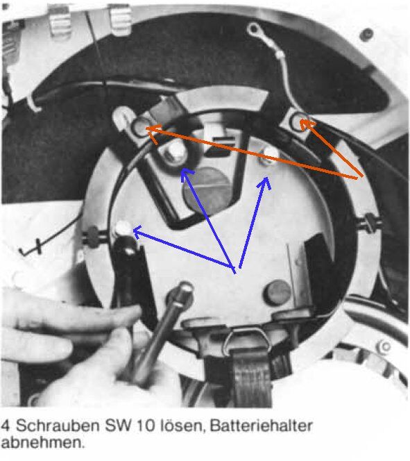

    • November 11, 2007 at 11:22
    Hi die Sache ist ganz einfach, Batterie ausbauen und Batteriehalter abschrauben (drei Schrauben BLAU) Dann den Batterie- Ersatzrad-Halter in das Ersatzrad legen, rumdrehen und Federringe und Muttern auf die Bolzen (ROT) schrauben Nun den Halter mit Rad wieder an die Vespa schrauben, nur noch Batterie einsetzen, anschließen, Deckel drauf und FERTIG.

    Klaus es ging um ne Px net Pk wollte dich nicht kritisieren.
