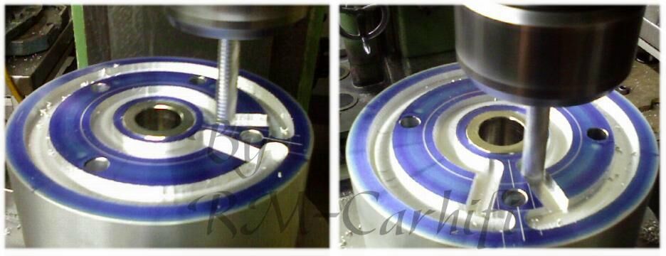

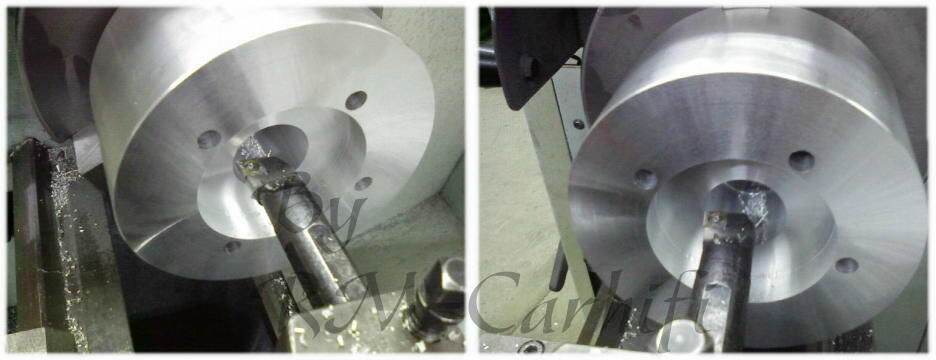

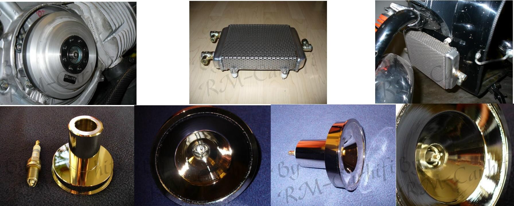

    Servus miteinander,
    Es wird kalt und das heißt es wird wieder gebastelt... Momentan steht der Umbau auf Wasserkühlung etc. an und nachdem ich schon genügen Lehrgeld mit der mangelnden Qualität diverser Zubehörshops gezahlt habe, wird jetzt mal selber gebaut.
    Das Lüfterrad wurde schon vorbereited ( fehlt nur noch der Einstich für den Riemen der die Wasserpumpe antreiben wird, kommt aber erst bei der Endmontage ). Der Kühler ist auch schon gekommen, wurde mit entsprechenden Anschlüssen versehen , etwas umgebaut und schonmal vormontiert. Der Zylinder ansich mit dem Kühlkreislauf muss erst noch gemacht werden... aber heute hab ich schon meinen Einsatz für den Brennraum vom Beschichten bekommen :D . Die Wasserpumpe ist unterwegs und müsste auch bald kommen, fehlt dann nur noch ein Ausgleichsbehälter und dann bin ich ja gespannt ob das so funktioniert wies soll.....

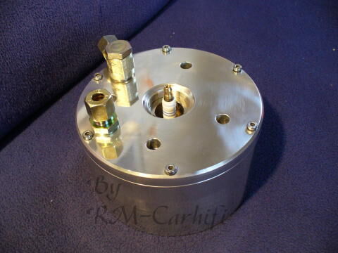

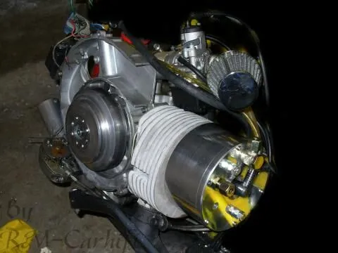

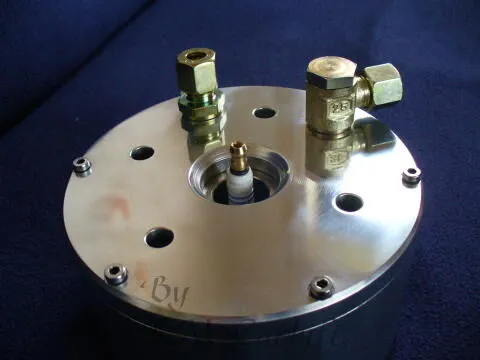

    • December 1, 2007 at 15:54
    So... der Zylinderkopf ist soweit auch fertig. Mal sehen wann der Rest kommt...
