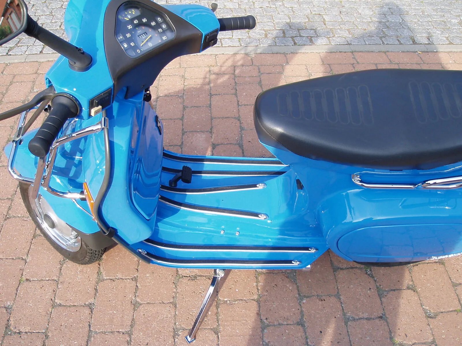

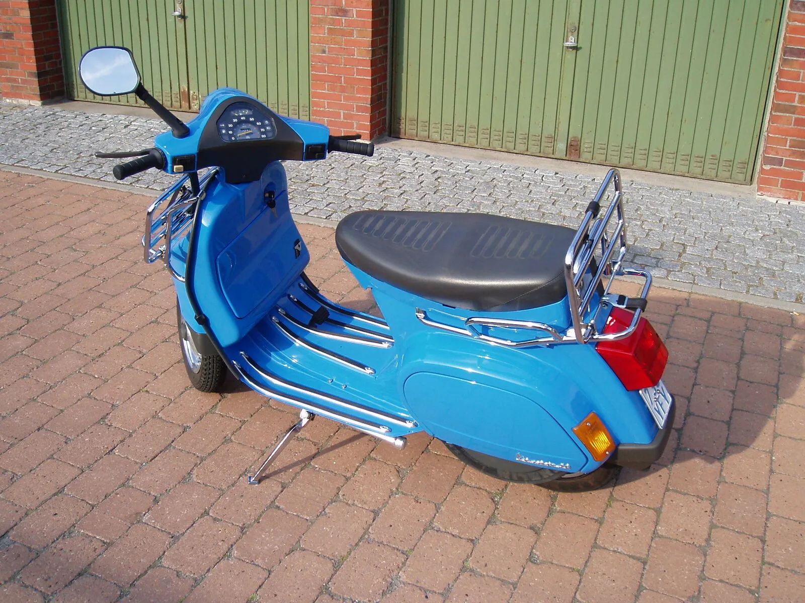

würde gerne blech nehmen, da es einfach klassischer ist.Klassischer ist wenn du trittleisten draufmachst !!kuckst du hier!!
und die leisten darufmachen ist ja auch kein problem!!!der roller dortauf dem bild ist meine xl2
achso blech ist nun wirklich nicht klassisch!!!! ist soo eine errungnschaft aus der plastikrollerscene!!
gruß gernot
@ gernot
das sieht ja klasse aus, wie hast du das denn so hibekommen? hast du die löcher zu gemacht wo die gummimatten reinkommen? wenn ja wie?
und welche trittleisten sind das bei dir? und wie werden diese dann befestigt? -
