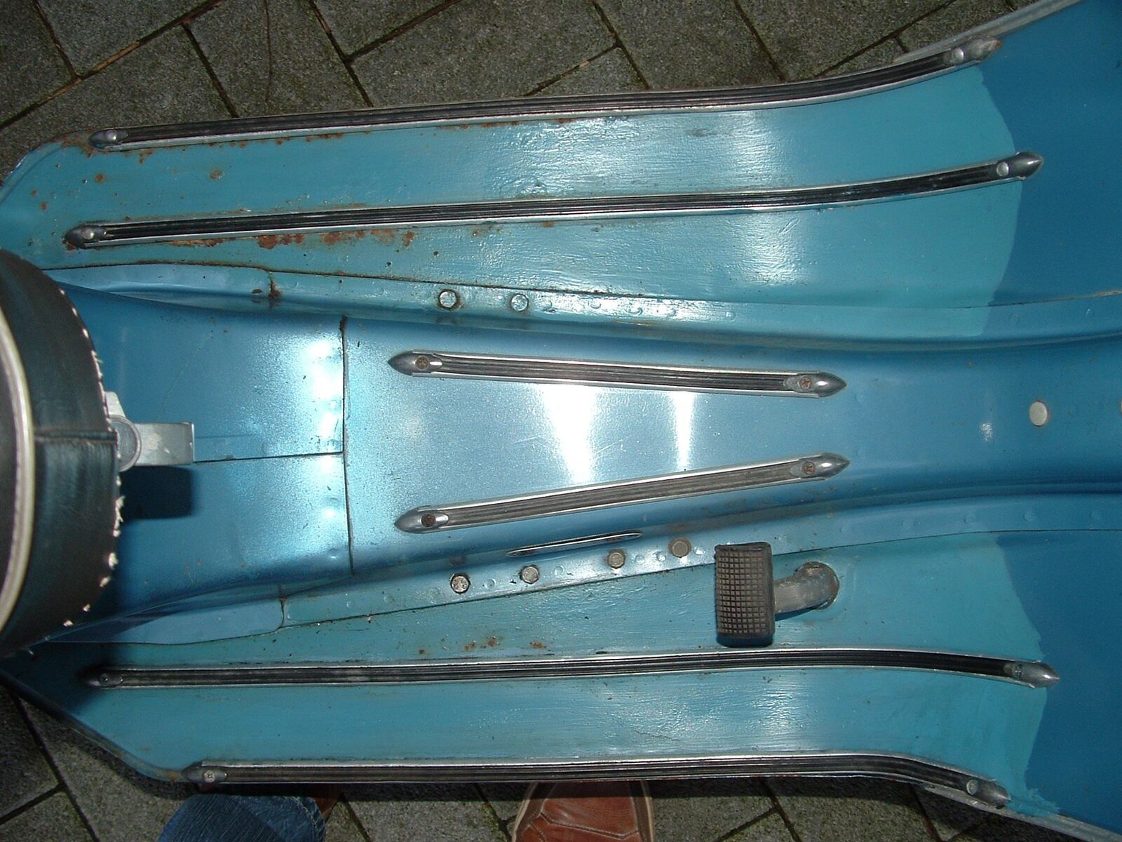

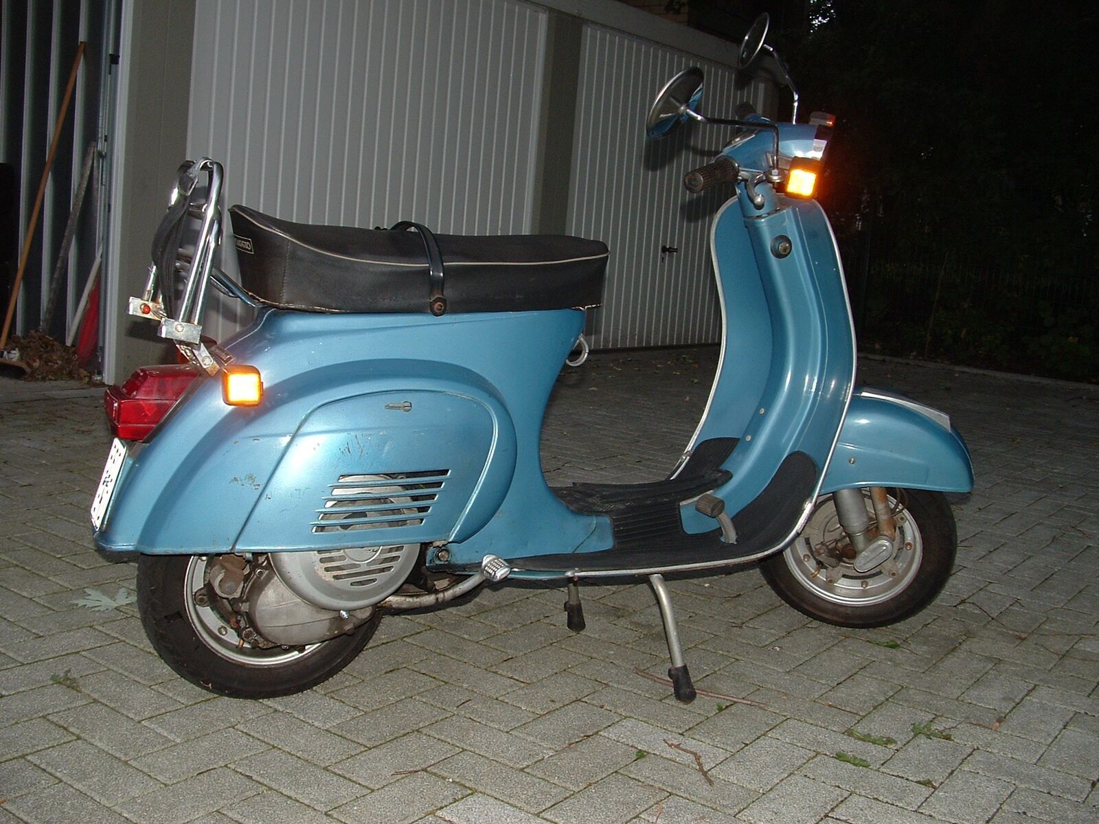

    habe ja vor ein paar Tagen meine erste Vespa nach Hause geschoben.
    Habe sie mir jetzt mal im Hellen genauer betrachtet.
    V 50 Special BJ.81 Originale 8253 km. Stillstand seit 2003.

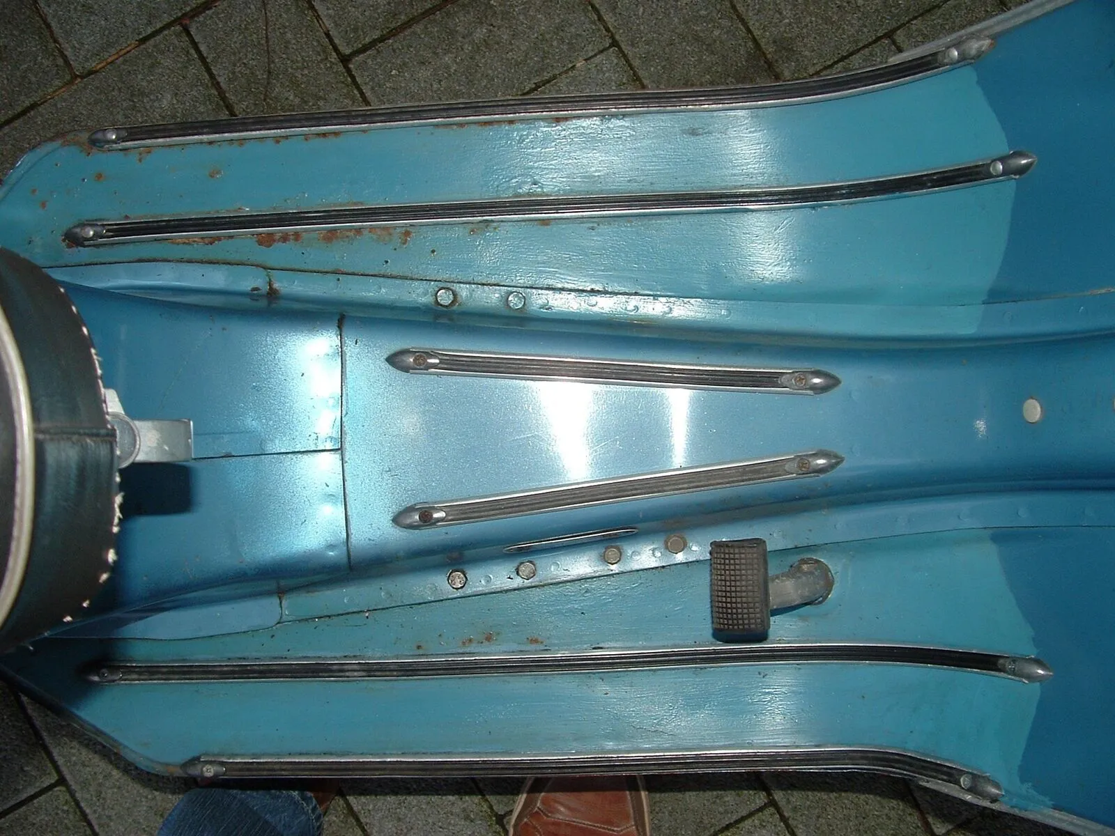

    Durchrostung (klein) am Trittblech, Rost am Bremspedal und ne menge Beulen
    Am Beinschild hinter dem Schutzblech. Die Beulen am Beinschild bekomme ich
    ja nicht raus ohne das Mittelteil ab zu machen.
    Hab bei Sip ein neues Beinschild incl. Trittblech und Mittelteil gefunden.
    Lohnen sich die ca. 200€ oder kann ich das auch günstiger lösen?
    Das Beinschild zu spachteln soll ja nicht so halten habe ich hier gelesen.
    Bleibt wohl nur ein neues einschweißen.
    Sitzbank ist zerrissen und viel kleine Macken mit Flugrost.
    Motor springt an aber sieht nicht gut aus. Auspuff ist ein Sieb.
    Das Hinterrad ist Oel verschmiert und die Felgen rosten von innen.
    Ja es ist Wasser in beiden (Platten) Reifen und die Schläuche sind Rostrot.
    Keine Dämmmatte und Werkzeughalter vorhanden. Gänge springen oft raus und sind nicht da wo sie hingehören glaube ich.
    Was haltet Ihr von der Basis? Soll ich anfangen oder eher nicht?

    also ich würde die sofort nehmen und anfangen sie auseinader schrauben ,,,,,,meine meinung lohnt es mit sicherheit die noch zu machen habe also schon schlimmeres gesehen

    ...bevor Du irgendein Beinschild o.ä. kaufst, würde ich den Rahmen erst mal Standstrahlen und Die Löcher mit Schweißdraht auffüllen.
    Den Motor wirst Du eh` überholen müssen. Ich denke da einmal an den "O-Ring" an der Schaltwelle und den KW-Simmeringen.

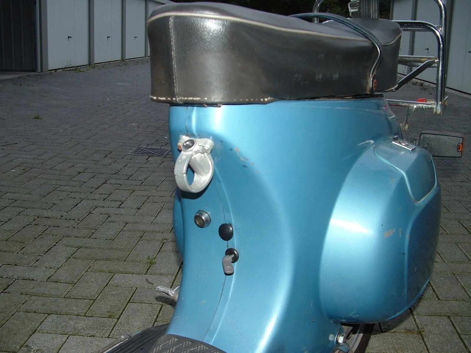

    auch ne super Idee mit dem Draht. Dachte schon an Glasfasermatten oder sowas.
    Werd ich mal versuchen. Bei dem grünen "Monster" im Hintergrund auf Bild 4 hab ich den Motor strahen lassen.

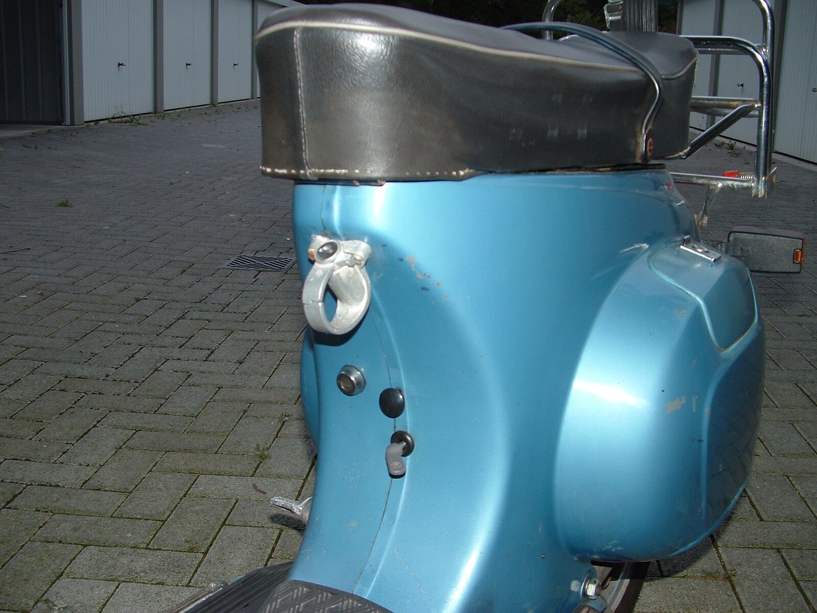

    Hab heute mal angefangen Sie zu zerlegen :S Hoffe ich bekomme die auch wieder zusammen ??
    Sind doch etwas tiefer die Beule, so das die Idee mit dem Schweißdraht nicht mehr geht.
    Hat schon jemand erfahrung od an der Stelle Glasfasermatten halten?

    Die Welle schaut mal gar nicht gut aus. Wird sich dann nach dem Sandstrahlen herausstellen, wie viel Spachtel drauf ist...
    Ja, Zylinderhaube ist ein muss!

    Das ist dann ja die doppelte Arbeit, mach doch lieber alles gleich und dann hast eine schöne Vespa und nicht zuerst nur irgendein zusammen geflicktes Teil. Ich würd sie zuerst einmal strahlen und grundieren lassen. Dann kann man weiter sehen. Wenn du sowies etwas schweißen lässt, dann kannst du gleich ein Stückblech auf die Delle schweißen lassen und die Delle dann herausziehen. Dann dünn kitten und lacken
    mfg
    Clemens
    Edith: Ist es nur eine Delle oder eine Welle, weil eine Welle hinter dem vorderen Kotflügel kann auch auf einen Unfall hinweisen.
    Stell dich am besten einmal hinter das Töff, dann schaust du ob die Naht, welche am Heck ist auch genau Fluchtet mit der Lenkrohraufnahme. Sonst könnte es nämlich sein, dass dein Rahmen verzogen ist.

    Absoluter Blödsinn. Wenn sie eh zerlegt ist, dann lass sie auch strahlen und lacken.
    Würd übrigens vom SANDstrahlen abraten und das ganze mit verträglicheren Materialien machen.
    Da Du ja aus'm Pott kommst, kann ich Dir Microlat in Bottrop echt empfehlen. Die haben schon einige Roller gemacht - Top Arbeit zu vernünfztigen Preisen.
    Falls Du noch wen suchst, der Dir bei den Blecharbeiten hilft, dann frag mal den Longo hier aus'm Forum.
    Ist Karosseriebauer und Rollerfahrer und sitzt in Herten, also auch quasi bei Dir um die Ecke.
    Dann brauchste nur noch nen ordentlichen Lacker und fertig.
    Da Du die Kiste geschenkt bekommen hast, lohnt das ja wohl auf jeden Fall.
    In der Zeit, wo die Kiste unterwegs ist, machst Du den Motor schön neu und auf jeden Fall mit Lufthutze.

    "löcher mit Schweißdraht füllen" - da fange ich zu schwitzen an. Blödsinn! (sorry!). Wenn Dir wirklich was dran liegt, die Kiste gut zu machen, dann gilt bei Rost:
    a) Was Du nicht mit flexen oder schleifen wegbekommst, kann man nur ausschneiden! Rostumwandler sind gut, aber nicht 100%ig.
    b) Bei Löchern - Blech in genügendem Abstand raustrennen - neues einsetzen und jetzt kommts - nicht verspachteln sondern verlöten! So!
    Wenn Du Dir schon den Riß gibst und das wellige Schild sanierst, dann richtig. Also lohnen sich auch die 200€ für ein gutes Ersatzteil, das aber auch angepasst sein will. Ich würde zum ET greifen, aber das ist meine Sicht.
    Stahlen - nicht mit Sand, sondern mit Glasperlen. Das dürfte schonenderm zum Chassis sein.

    Sie ist jetzt zerlegt, nur das Zündschloss ist noch drin ?(
    Habe hier einen guten Strahler in Herne (hat mir schon von meiner Aprilia den Motordeckel und Bremszange gestrahlt) und 100m weiter ist eine Hobbywerkstatt mit Kabiene :)
    Es sind viele kleine Dellen keine Wellen, hoffe das kann man auf dem Bild erkennen.
    Sie zog bei einer Probefahrt nicht zur seite und sieht, für mich als "Experte" :) , auch nicht verzogen aus.

    Da sie sich super fahren läßt, aber zu kraftlos ist, kommt jetzt nur ein 75er DR rein. Der Rest wird im Winter gemacht.
    Die ist aber zu 100% jetzt meine. Kaufvertrag und Papiere habe ich. Puh, jetzt aber.
