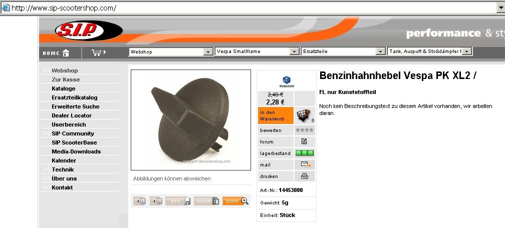

  • Hi die Jungs im Werk machen das so; der Drehknopf ist nur aufgeclipst, die Achse wurde mit dem Splint am ausgebauten Benzinhahn mit dem Splint befestigt. Beim Einbau des Tanks wird die Achse dann durch das Loch gefädelt und der Drehknopf aufgeclipst. Wenn Dir beim abnehmen des Knopfes dieser zerbricht, diesen gibt es zu kaufen.
