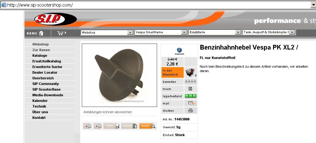

    • December 14, 2007 at 15:01
    Hi die Jungs im Werk machen das so; der Drehknopf ist nur aufgeclipst, die Achse wurde mit dem Splint am ausgebauten Benzinhahn mit dem Splint befestigt. Beim Einbau des Tanks wird die Achse dann durch das Loch gefädelt und der Drehknopf aufgeclipst. Wenn Dir beim abnehmen des Knopfes dieser zerbricht, diesen gibt es zu kaufen.
      • 61.98 kB
      • 1,008 × 456
      • 224

    • December 14, 2007 at 15:34
    @ klaus
    genau so und nicht anders wird das gemacht :thumbup:

    • December 14, 2007 at 17:57
    @ klaus
    die Sache hat nur einen Haken....
    das von Dir beschriebene gilt nur für XL2...
    bei XL entweder so dranfummeln... oder bei rausgeschraubtem Tank die Stange am tank anbringen... nach oben drehn... und durchs Loch fädeln
