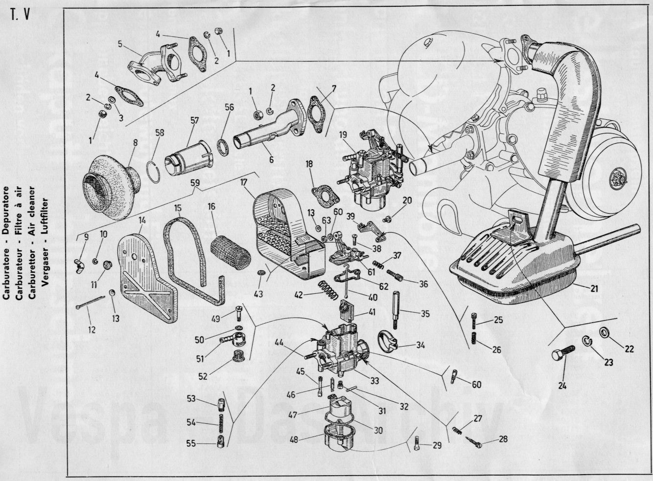

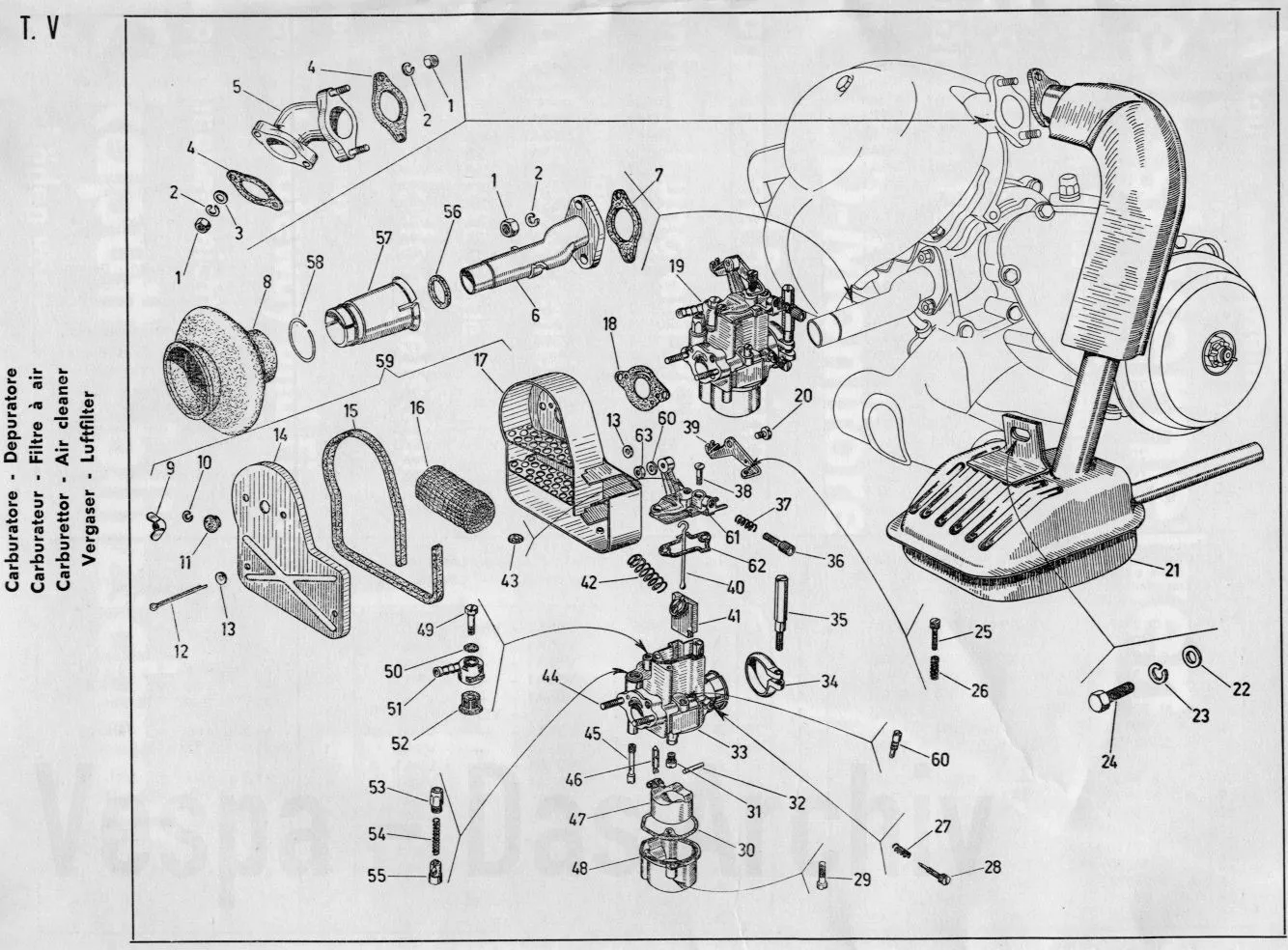

    • January 23, 2011 at 15:39
    • #3,938
    also hab heut mal wieder ein bisschen an der vespa rumgeschraubt.
    Und ich habe ein Problem. Es geht um die Verbindung zwischen ass und gaser bei einer pk xl.
    kann mir bitte jemand erklären wo und wie genau der filzring und die ansaugstutzenkappe (das teil aus guss mit den rippen) befestigt werden.
    Muss man eigentlich noch einen 2. filzring zwischen gaser und ass einbauen?
    danke schonmal im vorraus
    gruß
  • Paichi
    16,304
    3,241
    Augsburg
    • January 23, 2011 at 16:05
    • #3,939
    Stell dir vor, die Gußkappe hätte Rippen ;) Sonst ist es genau identisch.
