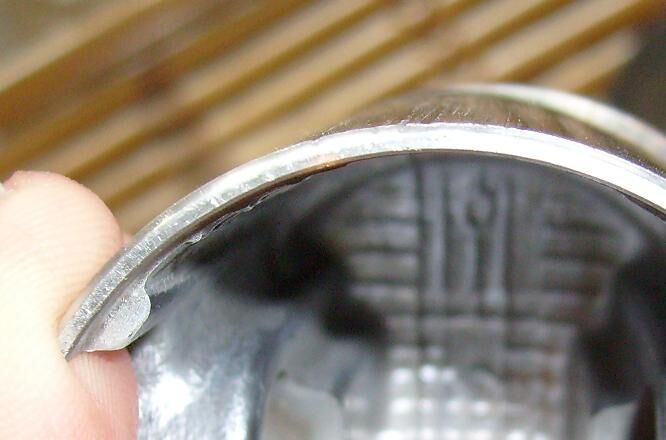

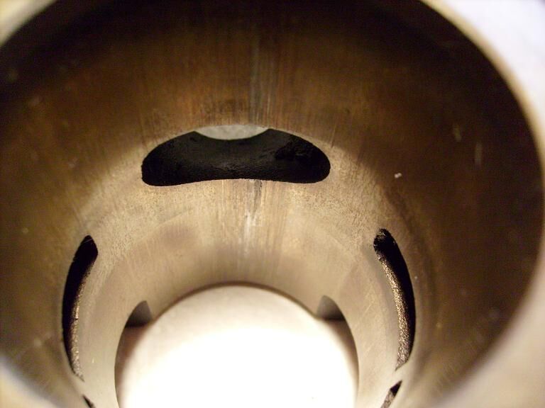

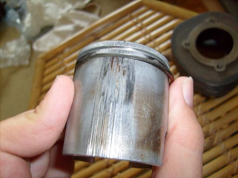

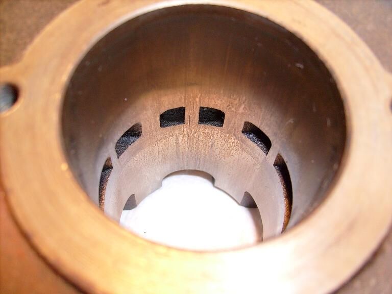

  • sieht so ein kolbenklemmer aus oder sind das normale riefen (sind am kolben auf beiden seiten und im zylinder aber da nich so krass.

  • ja glaub schon, 6 ÜS. Kopf und kolben aus Alu
    der vorbesitzer is ihn solange gefahren bis er erwischt wurde, hat ihn dann ausgebaut wegem Tüv und hat ihn mir beim kauf (der vespa) mit dazu gegeben, also wurde in dem zustand noch gefahren und lief anscheinend immer noch recht flott.

  • Da würd sich n neuer Kolben schon noch lohnen denk ich.
    Zylinder entweder ganz behutsam anschleifen oder "Ätznatron" (<- Sufu) verwenden und über Erfahrungen damit berichten
    Düs dann auf jeden Fall fetter ab!
    Welches Lüra hastn drauf?
    ZZP geblitzt?

  • ähm eig will ich das ding garnicht mehr verbauen sondern verkloppen, aber das kann ich ja nur guten gewissens wenn ich weiß wie es darum steht. wieviel meinst du denn kann man dafür noch verlangen? weil kompletter schrott is es ja nicht.
