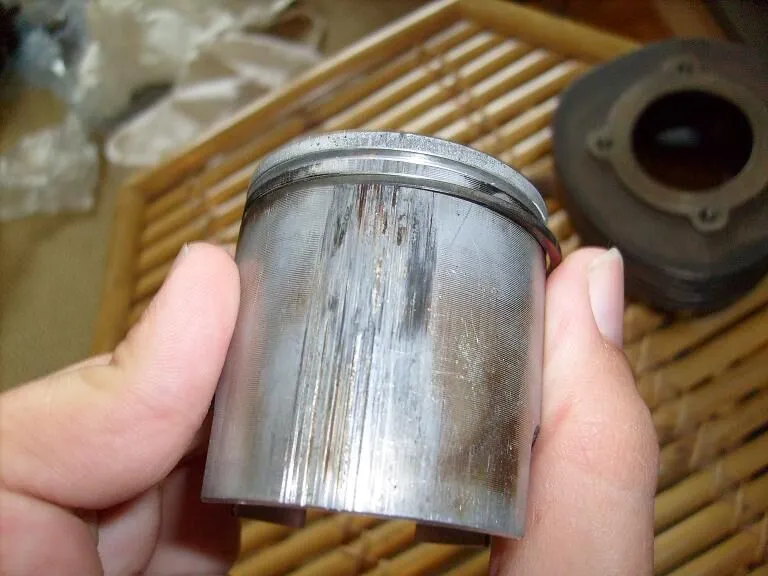

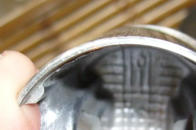

    sieht so ein kolbenklemmer aus oder sind das normale riefen (sind am kolben auf beiden seiten und im zylinder aber da nich so krass.

    • July 6, 2008 at 17:12
    • #413
    nicht nur mal kurz weggeklemmt sondern recht böse gefressen

    • July 6, 2008 at 17:44
    • #414
    kann man mit soeinem satz noch irgendwas anfangen? (ausdrehen?)
    oder is der für die tonne?

    • July 6, 2008 at 18:02
    • #415
    Evtl. neuen Kolben kaufen falls der Zylinder noch i.O ist

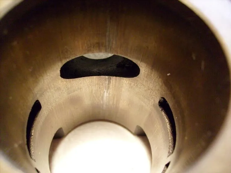

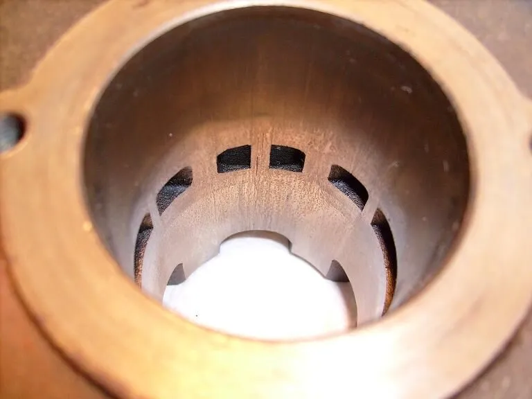

    • July 6, 2008 at 18:21
    • #416
    also wenn man mit dem finger drüberfährt spürt man nur sehr wenig:

    • July 6, 2008 at 18:22
    • #417
    wasn das fürn Satz?
    Polini Race?

    • July 6, 2008 at 18:39
    • #418
    ja glaub schon, 6 ÜS. Kopf und kolben aus Alu
    der vorbesitzer is ihn solange gefahren bis er erwischt wurde, hat ihn dann ausgebaut wegem Tüv und hat ihn mir beim kauf (der vespa) mit dazu gegeben, also wurde in dem zustand noch gefahren und lief anscheinend immer noch recht flott.

    • July 6, 2008 at 18:43
    • #419
    Da würd sich n neuer Kolben schon noch lohnen denk ich.
    Zylinder entweder ganz behutsam anschleifen oder "Ätznatron" (<- Sufu) verwenden und über Erfahrungen damit berichten
    Düs dann auf jeden Fall fetter ab!
    Welches Lüra hastn drauf?
    ZZP geblitzt?
