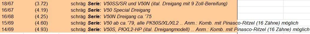

    Ich wollte den Motor der xl1 meiner Freundin überholen. Sie soll erstmal eine Saison mit ori Zylinder fahren und dann ggf ein 75ccm bekommen.
    Der Motor soll mit dem 75er schöne ruhige 60 laufen. Welche primär ist da für die xl1 zu empfehlen? Ich hab die befuerchtung, dass die 3,72er zu lang fuer den50er ist und dann nix mehr vom fleck zieht. Hat das so schonmal jemand gemacht? Danke schonmal
    ... vielleicht doch lieber eine Ape?

    Lass einfach die original Primär drin.

    geh nochmal kurz in dich... denk nach und beantworte dir deine frage selbst.
    was würdest du denn sagen?

    Die original primär der xl1 dreht meines Erachtens ziemlich hoch mit nem 75er, meine v50 ist da wesentlich gemütlich zu fahren als die Pk. Deswegen Frage ich.
    Quatsch
    ESC # 582

    deine v50 ist 3 gang?
    und daher gehst du davon aus, dass es eine 3.72 verbaut sein muss, wie so oft geschrieben?
    ist aber nur in den wenigsten fällen der fall!
    der 3. beim 3-gang-getriebe ist einfach nur länger als der 4. beim 4-gang-getriebe!
    ein ori 50ccm zyli zieht dir keine 3.72...
