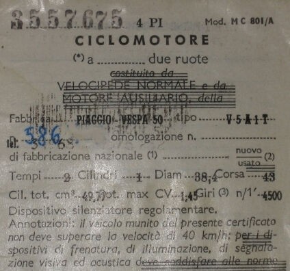

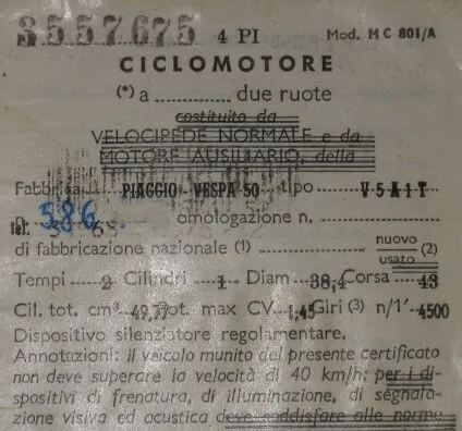

    • #6,058
    Hallo, würde gerne wissen ob so ne original italienische Betriebserlaubnis aussieht oder ob das, wie ich vermute, einer von Hand reingeschrieben hat. Auf dem linken Blatt (nicht auf dem Bild zu sehen) ist ein Abdruck einer gedruckten Nr. zu sehen, die laut scooterhelp zu ner andere Vespa gehört. Habe die letzten 3 hangeschriebenen Ziffern auf dem Bild entfernt und die gedruckte Nr. Oben auf dem Bild ist auch von mir verändert...
    Danke und Gruß

    • #6,059
    milka: meine sieht auch so aus, nur ein kleiner zettel (die fahrgestellnummer ist in meiner auch nur mit der hand reingeschrieben worden), in meiner sind aber noch weniger daten...
