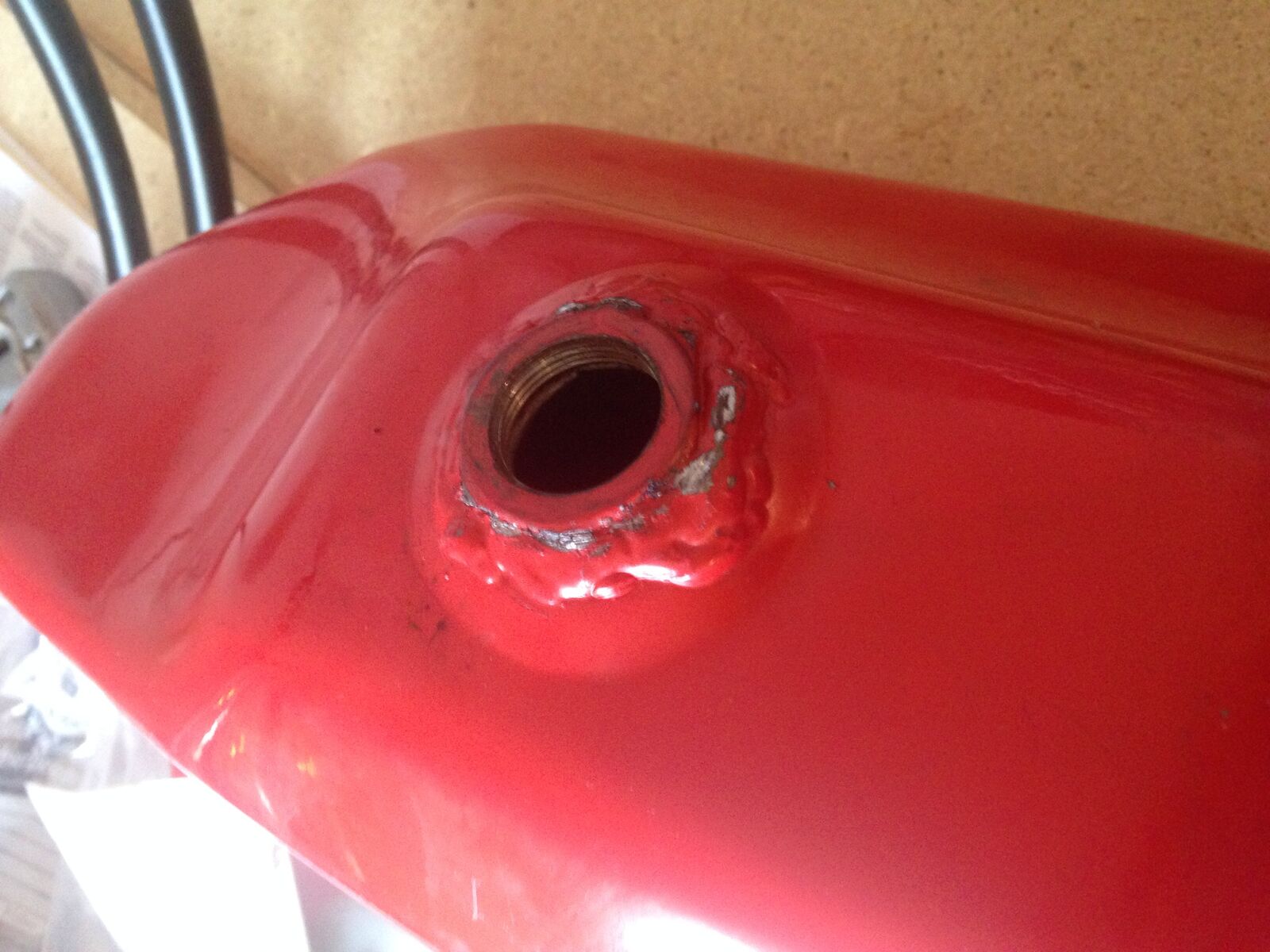

    Hast du wirklich ein Gewinde, d.h. mehrere Gänge, im Tank oder ist das Loch nur so eng das du den Hahn reindrehen kannst. Also entweder trifft zweites zu. Das es dann leckt wenn die Mutter fehlt ist verständlich. Ansonsten müsste innen oder außen Material aufgeschweißt sein da das Tankmaterial nicht dick genug für mehrere Gewindegänge ist.

    Jau das sieht ganz so aus als ob da Material aufgeschweißt wurde. da es schon mehrere Gänge sind…
    Daher kommt ja auch meine Verwunderung, dass ich die Mutter von innen nicht wirklich aufdrehen kann da nicht mehr genug vom Gewinde des Benzinhahns in den Tank reinragt...
    Also wieder Material abflexen oder zwei Dichtungen um besser einstellen zu können, dass das Ding dicht ist und nach vorne schaut...

    Wenn du abflexen willst dann vermute ich mal das außen was aufgeschweißt wurde. Mach mal ein Foto, würde mich interessieren.
    Ich persönlich würde es mit zwei Dichtungen oder besser, wenn du besorgen kannst, eine dickere Dichtung nehmen.

    Da hastes!

    Da ist genau die Mutter aufgeschweißt die eigentlich innen rein gehört. Wenn du einfach fahren willst würde ich pragmatisch vorgehen und eine dickere Dichtung probieren. Ansonsten abflexen, in der Hoffnung das du den Tank nicht beschädigst, oder einen neuen gebrauchten Tank.

    danke für die hilfe! sehe es ganz genauso… mal gucken was die maßnahme bringt. abflexen lasse ich erstmal bleiben… welcher experte die mutter da angeschweißt hat… haha, so eine vespa- historie ist schon manchmal witzig!
