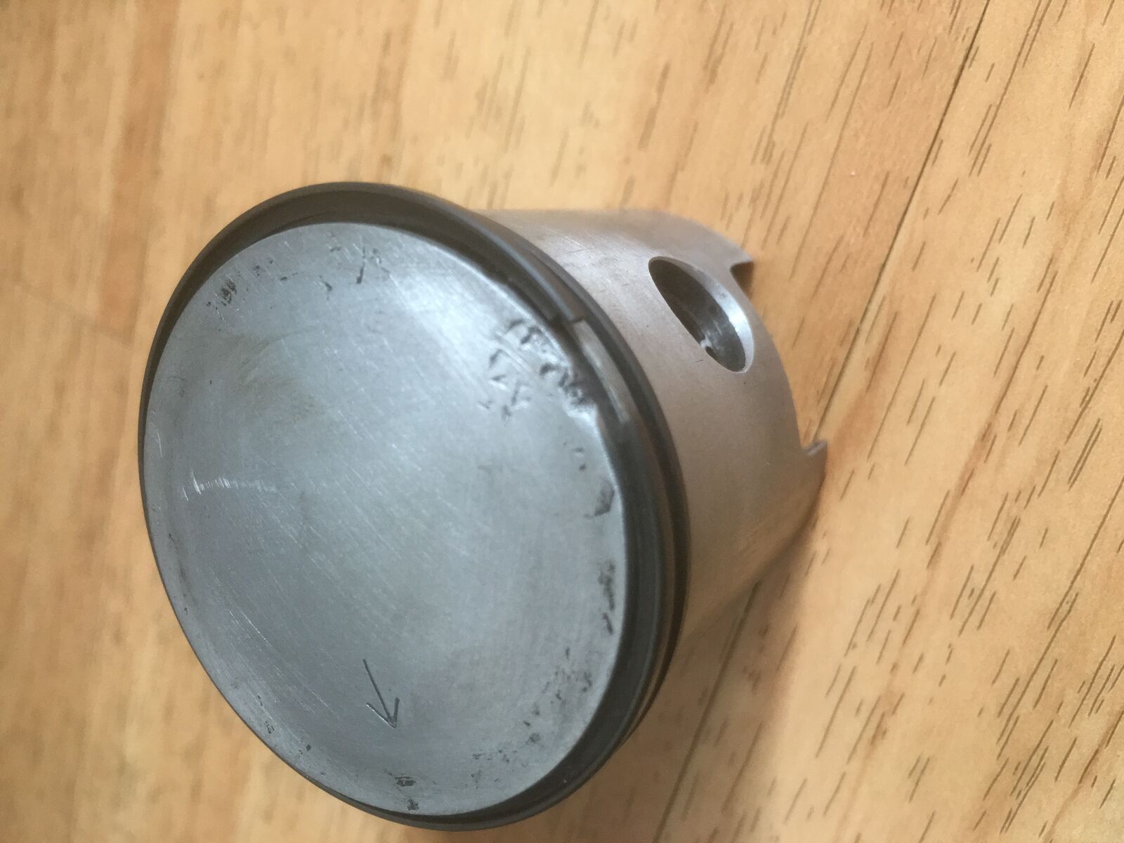

    Kolben noch brauchbar oder muss er neu?

    • September 2, 2016 at 08:43
    • #8,886
    ICH würde mir einen neuen besorgen.
