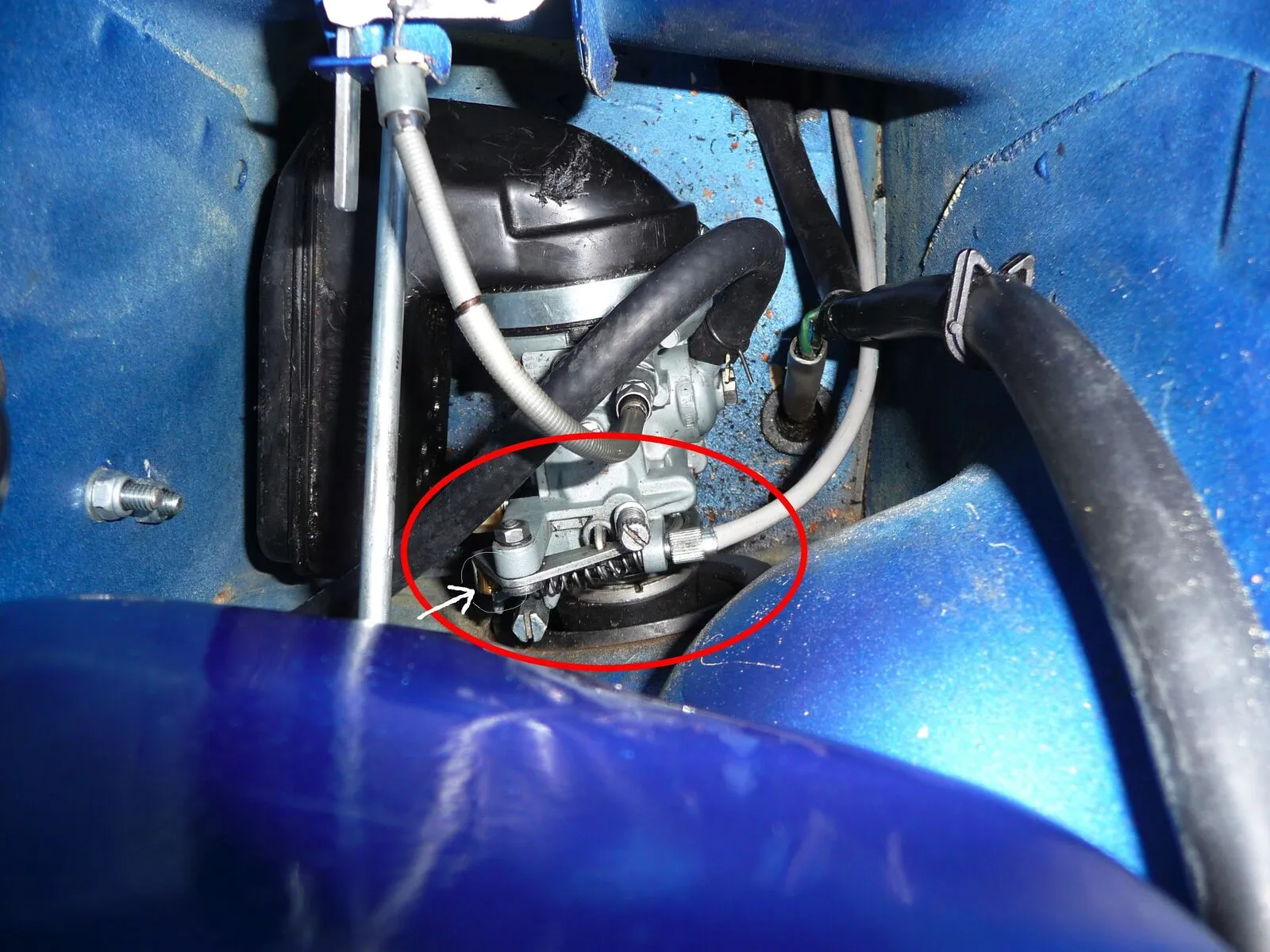

  • Problem: Mein Gaszug ist mir aus dem Vergaser "rausgeschprungen", nicht gerissen! Wie hänge ich ihn wieder richtig ein, damit ich das Komplett gas richtig nutzen kann? Wohin mit der feder? Habt ihr mir eventuell ein Bild?
    Ist die Feder direkt um den Seilzug?

  • Es hätte auch sein können, dass da jemand genau so improvisieren wollte wie ich, mit einer "zusätzlichen" Feder.
    Der Zylinder am Seilzug muss in die bewegliche "Gabel" am Vergaser, wirst schon sehen, wenn du dir des genauer anschaust.
    Hast du mir vielleicht ein Bild?

  • So schauts von oben aus: (Kann man leider nicht besser Fotografieren, ohne den Tank auszubauen!)
    Aufm Bild ist deutlich die Improvisierte Feder erkennbar (nicht original!).
    Edit hat nochmal im Bild den "Zylinder" bzw. Stopper oder Nippel markiert.
